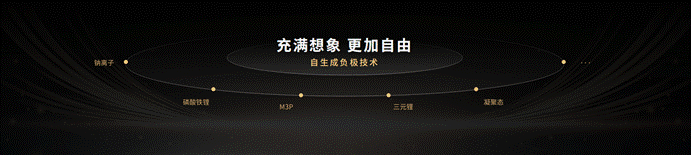

骁遥双核电池是宁德时代双核架构、自生成负极技术深度融合的重磅产品。双核架构,意味着电池包拥有两个强大的“独立能量区”,同时具备五大双核功能,包括高压双核、低压双核、结构双核、热管理双核以及热失控安全防护双核,能确保动力输出的连续性、稳定性和安全性。这种双核设计和软件的智能协同将在未来L3、L4级智驾时代为整车提供更稳定可靠的供能保障。
其中“自生成负极技术”则是原子层级的颠覆性突破,可让电池的体积能量密度提升60%,重量能量密度提升50%,可在同样的电池包空间内配置更多的电量,支撑起更长的续航。该技术可以灵活适配各种材料体系,当搭配三元体系时,能量密度最高可提升至1000Wh/L以上。
骁遥双核电池首创的“电电增程”技术,能够结合车辆的行驶状态和用户驾驶习惯,智能调控两个能量区的分配策略。主能量区可以根据用户的驾驶习惯与场景,适配不同化学体系的电芯,满足日常用车需求;增程能量区可采用高比能自生成负极技术,提供更大的电量,以满足用户的长途出行需求。

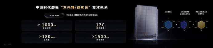

三元铁/双三元双核电池:三元电池+磷酸铁锂自生成负极电池,主能量区三元电池充电倍率峰值可达12C,能提供超1兆瓦的强劲动力,当电量低至20%时仍可输出超600KW的功率;由三元电池+三元自生成负极电池搭配的升级版产品——骁遥“双三元”双核电池,在轴距3米的轿车上配电量可突破180度,纯电续航里程突破1500公里。

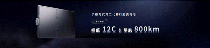

第二代神行超充电池,再次刷新全球超充纪录
2023年宁德时代首发神行超充电池,开启了全民超充时代;宁德时代第二代神行电池的发布再次刷新全球超充性能上限,创造超充倍率新纪录。
宁德时代第二代神行超充电池是全球首款兼具800公里续航和峰值12C超充速度的磷酸铁锂电池,峰值充电功率达1.3兆瓦,可实现1秒2.5公里的无感补能。在零下10℃低温环境下,第二代神行超充电池15分钟可从5%补能至80%SOC,比当前行业最高充电水平提升了100%!
同时,宁德时代第二代神行超充电池还提供全温域、全SOC(剩余电量)区间的强劲动力:在亏电状态下,依然具备830kW的输出功率;在零下10℃低温亏电的严苛环境下,依然可以轻松满足百公里加速的动力需求。
