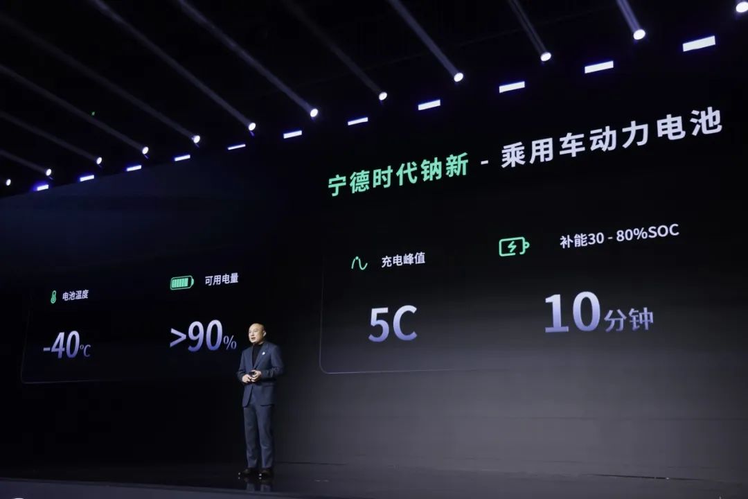

宁德时代Tech Day放出的第一个大招就是低温表现极其优秀的钠新电池,据说在-40℃的环境下,还能保持90%的可用电量,教授之前想的-20℃,对钠新电池来说不就是“春天”?各位肯定会有疑问,这么不怕冷的钠新电池是怎么一回事儿,别急,教授这就给大家盘一盘。

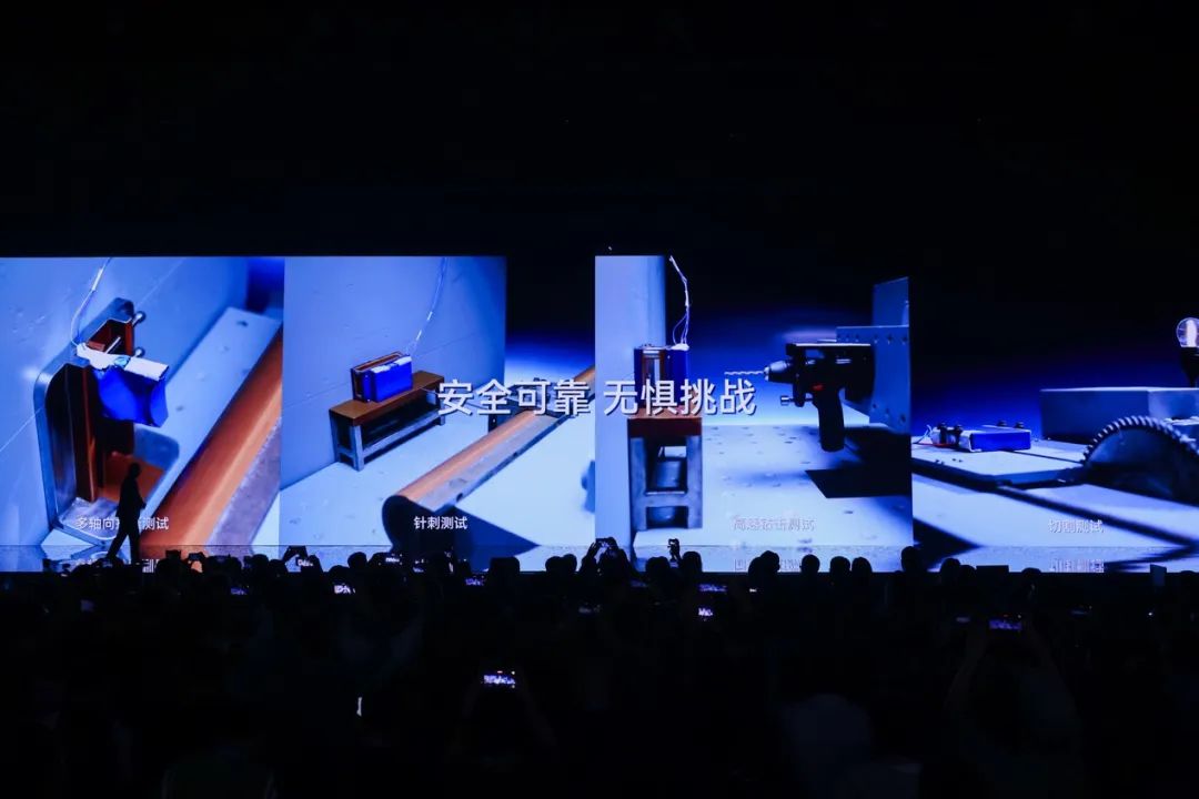

发布会上宁德时代展示了钠新电池的安全测试视频,强烈的挤压、电钻穿透,甚至锯断电芯,等破坏性测试下,钠新电池依旧“情绪稳定”。

耐低温性那就更厉害了,不但-40℃的环境下,还能保持90%的可用电量,而且自放电率也很出色,说直白点就能“经放、经冻”, 宁德时代钠新-24V重卡启驻一体蓄电池,放一年,-40℃冻好几天,也能正常放电、工作。
钠离子电池有这么好的低温性能,为什么之前没普及?除了教授前面说的能量密度低之外,充放电能力也偏弱。不过现在,宁德时代把这两个问题解决了——从正级材料到电解液成分再到高浸润设计,宁德时代付出了相当多的努力,带来的结果就是:
1、电芯能量密度175Wh/kg;
2、全球范围内成为首款实现峰值5C超充能力的钠离子电池,只需15分钟,就能充电80%;
3、循环寿命超过10000次;

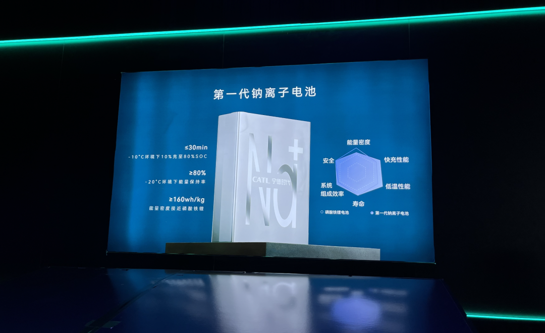

这么大的突破当然不是一蹴而就的,在2021年7月29日,宁德时代首场线上发布会上就公布了第一代钠离子电池,其电芯单体能量密度为160Wh/kg,所以宁德时代并没有着急推进规模化量产,而是又潜心“修炼”了将近四年之后,才推出了全球首款规模化量产应用的钠离子电池——宁德时代钠新电池。

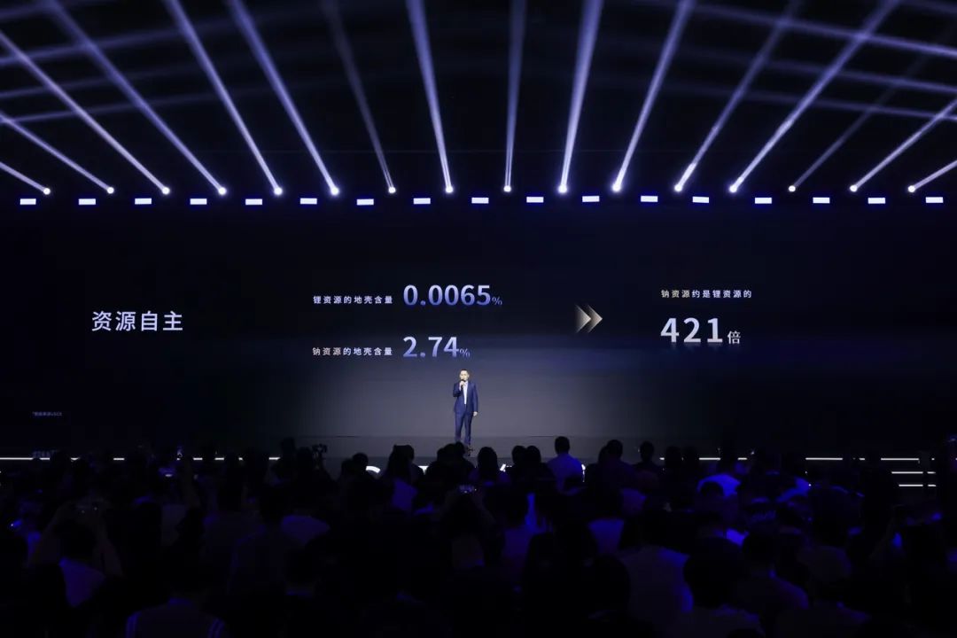

另外在行业层面,钠离子电池的量产普及,也能有效解决锂资源“卡脖子”的风险,因为钠资源体量约是锂资源的421倍,分布广、开采相对容易,而且更环保,天生自带“战略安全属性”光环,

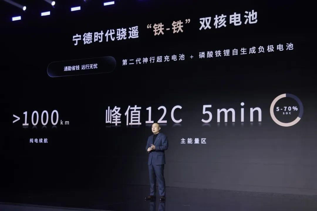

“铁铁”双核电池是由第二代神行超充电池与磷酸铁锂自生成负极电池搭配组成的,续航轻松破千,同时还有12C的峰值充电倍率;三元铁双核电池由三元体系与磷酸铁锂自生成负极电池组合而成,主能量区是三元电池,放电倍率强悍,即使电量仅剩20%,仍可输出超过600kW的功率;“钠新电池+磷酸铁锂自生成负极电池”组成的就是钠铁双核电池,磷酸铁锂本身热稳定性强,成本和能量密度都比较适中,加上自生成负极技术之后能量密度能进一步提升,钠新电池就负责“抗冻”。

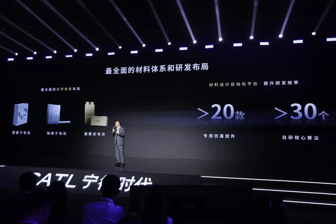

企业掌握的电池种类、技术越多,这种多核结构的上限和自由度就越高,目前宁德时代在钠离子、磷酸铁锂、M3P、三元锂、凝聚态、自生成负极技术等多种技术路线上已经有了成熟的布局,构建了完善的电池技术矩阵。
