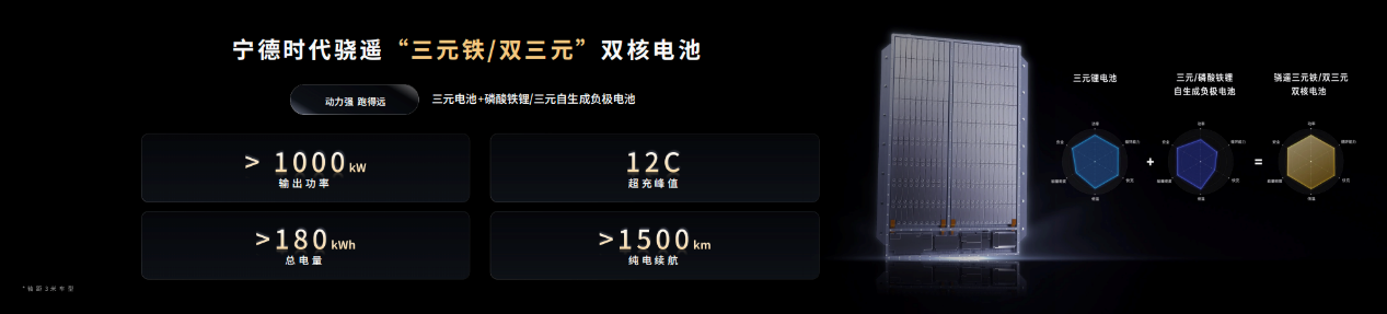

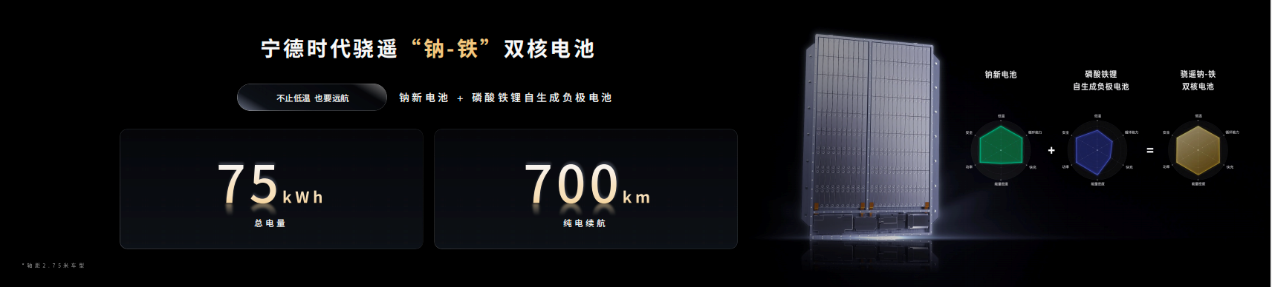

将钠离子电池的特性以及自生成负极技术的深度融合,使得拥有“独立能量区”(SoM)的骁遥双核电池应运横空出世(双核仅是开始,“多核时代,您的时代”)。骁遥双核电池材料及结构体系具备五大功能:高压双核、低压双核、结构双核、热管理双核以及热失控安全防护双核,来保证连续性、稳定性和安全性,使动力电池从“功能性”向“需求性”驱动转变,进行细分市场差异化竞争,实现需求/市场/车型全覆盖。“双核”的本质是让不同化学体系充分各自的优势,形成不同成本区间、不同应用场景下的电池性能的组合 - 超长续航与超高倍率。 骁遥双核电池材料及结构体系以 “钠-铁双核电池”,“铁-铁双核电池” 以及 “三元铁/双三元双核电池” 来满足各种工况下的市场需求。“钠-铁双核电池” – 虽低温但远航(700公里)。“铁-铁双核电池”/第二代神行超充电池可实现纯电续航1000公里。“三元铁/双三元双核电池”充电倍率峰值可达12C,当电量低至20%时仍可输出超600KW的功率,纯电续航1500公里。

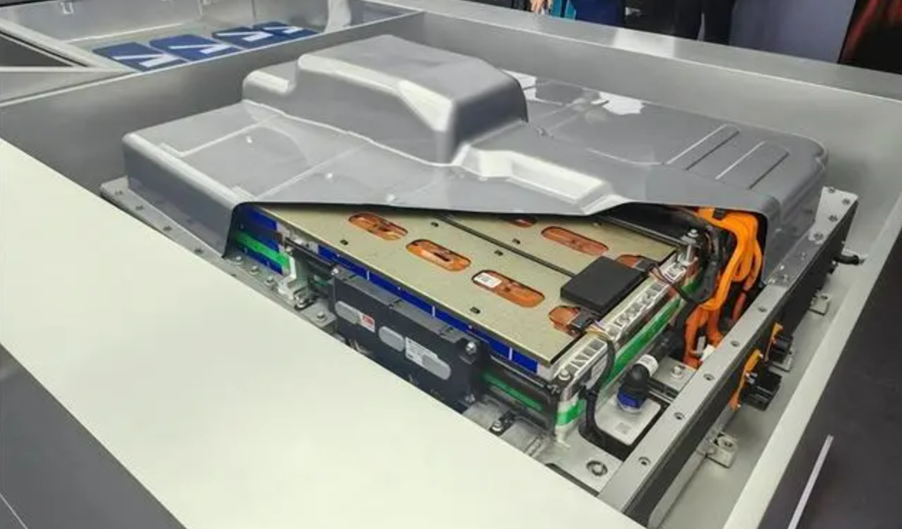

自从2005年,比亚迪研发并开始量产第一款磷酸铁锂动力电池,在2020年,推出了突破性的刀片电池技术(能量密度为140Wh/kg)。采用磷酸铁锂材料的刀片电池技术显著提升了电池的体积利用率和续航能力,具有高安全性、高稳定性和低成本的优点。刀片电池的特征之一是承载了结构件的功能,使得其与传统的需要模组和梁的电池包相比,在空间利用率上提高了50%。
比亚迪继续对刀片电池进行迭代升级,并于2024年比亚迪推出了第二代刀片电池,其能量密度达到了160Wh/kg,放电倍率达16C,在8C充电模下仅需7.5分钟即可将电池充满。 2025年3月17日,比亚迪再次在深圳总部举办了 “闪充第二代刀片电池”的全球发布会,刀片电池持续进阶。“闪充第二代刀片电池”可以实现“兆瓦闪充,油电同速”,“5分钟充电行驶400公里”。
“闪充第二代刀片电池”的关键核心进展如下:便利性(快充及续航) - 通过短刀(长度从960mm缩短至450mm)及超高速离子通道降低内阻50%、以及全液冷兆瓦闪充终端等技术支持全域1000V/1000A高压/高流平台,全系支持10C超充倍率,充电5分钟就可续航400公里,效率提升了60%。采用纳米级磷酸铁锂正极材料以及梯度电解液分布技术,使能量密度从160Wh/kg提升至210Wh/kg;结构设计上,则采用了CTB技术,将电芯直接嵌入车身底盘形成一体化结构,将电池包的空间利用率进一步地提升至66%,上述两项大幅度提升续航里程(期待汉L EV在CLTC工况下续航能力突破1000公里)。安全性(极端情况下不起火不爆炸) – 采用“三维蜂窝矩阵”结构,将电芯抗压强度提升至50MPa,即使遭重卡碾压也能保持正常工作状态。结合上述刀片结构及CTB等技术,车身的扭转刚度显著提升至40000N·m/deg,在极端碰撞情况下,电池包的变形量也减少了30%。 “闪充第二代刀片电池” 采用内凹极柱设计和锰元素掺杂技术,将电芯热失控临界温度从200℃提升至280℃,进一步地提升安全性能。耐久性(长寿命)-“闪充第二代刀片电池”的循环次数超过3000次。比亚迪结合“闪充第二代刀片电池”的突破,计划在2025年建成4000座闪充网络站,支持1000V/1000A超充;同时同步推出全液冷兆瓦充电终端(最大输出1360kW),并通过双枪充电、智能升压技术兼容现有快充桩实现超充规模化普及、技术平权。同时,上海国际车展,比亚迪展示搭载全固态电池的海狮07 EV收到广泛关注:500Wh/kg 能量密度,续航1200公里可期,-30°下电池容量依然保存在93%。

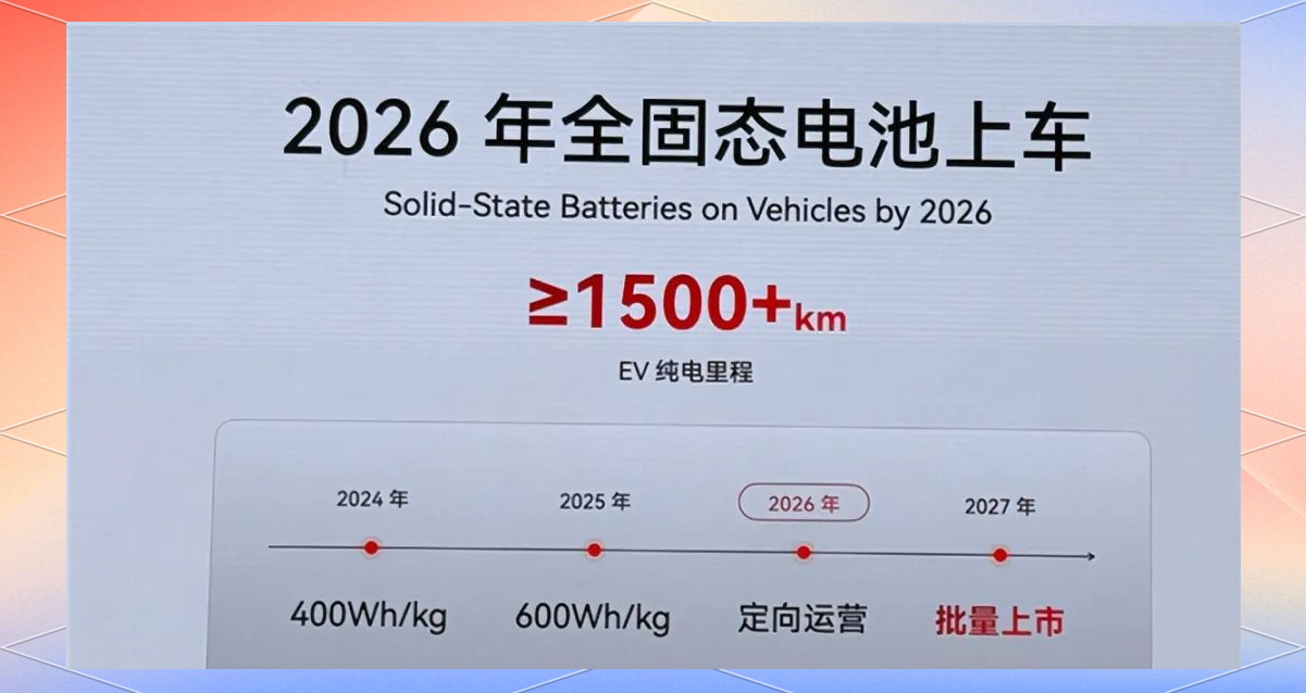

在固态电池领域,奇瑞计划于2026年启动定向运营,在2027年实现批量量产。期望纯电动汽车的续航能力突破1500公里大关。

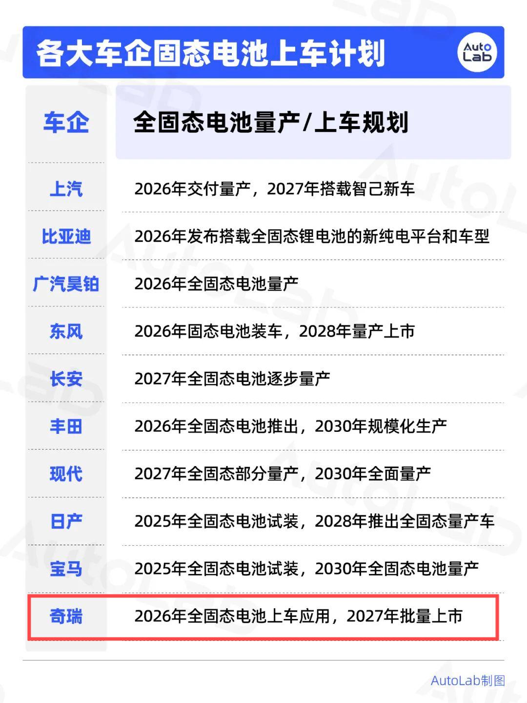

由于全固态电池固有的高能量密度、高安全性等优势,目前,全球各个主要车企以及动力电池企业都在加快全固态电池量产的步伐。一些主要车企的量产规划的时间表如下表所示。特别是2025年上海国际车展上比亚迪展示的海豹07搭载全固态电池预计将于2026年装车引起关注。但是鉴于全固态电池本身的一些挑战需要解决,如低温适应性、制造成本等,笔者认为全固态电池真正开始规模化量产并形成经济价值还得始于2030年。一个值得关注的是,最近福特在富锰锂LMR(lithium manganese rich)电池方面取得的突破性的进展,称之为具有变革意义的电池化学物质,相对目前的三元锂电有更高安全性、更强稳定性、更高能量密度、以及更低的成本。福特期望 LMR 电池最快将于 2027 年问世,搭载车型或为全电动福特 Ranger 皮卡。
