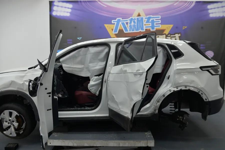

前不久,一辆载着一家三口的上汽大众途岳新锐,在沈海高速行驶中被疲劳驾驶的面包车从左后方撞击。车瞬间翻滚好几圈,滑行数十米后停下。
令人惊讶的是,虽然这辆车已经面目全非,气囊弹开,但车内的一家三口仅受轻微擦伤,无生命危险。

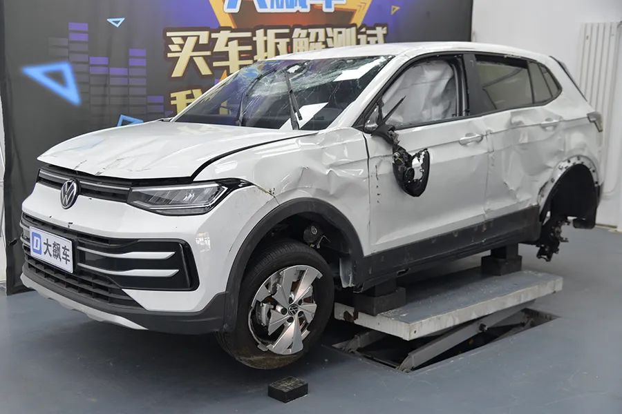

今天,这辆事故车来到了我们的拆车现场,看看这辆车在翻滚事故中如何让一家三口死里逃生。

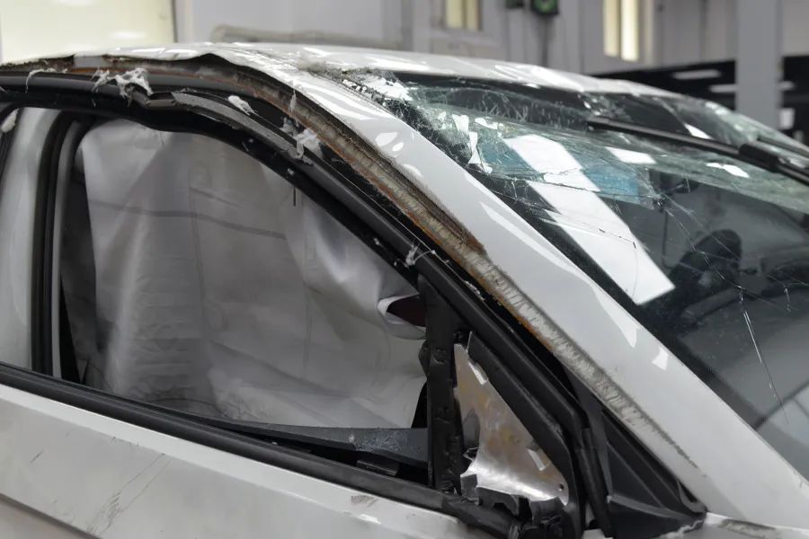

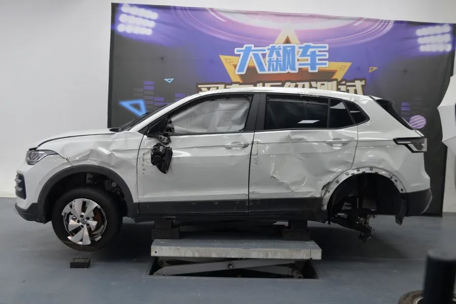

在翻滚过程中,车辆左侧(被撞击侧)承受了较大冲击。从外观看,虽然车身有很多凹陷,但基础骨架变形不大。

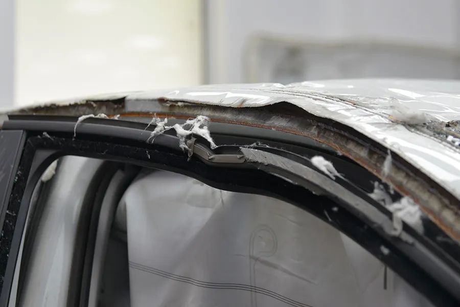

A 柱、B 柱、C 柱以及车顶车门部位都受到了较大冲击力,虽然表面蒙皮损伤,但骨架经受住了冲击,基本没怎么变形。

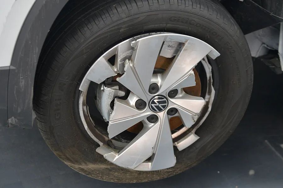

驾驶员侧的前后轮毂均已碎裂脱落,可见翻滚的冲击力很大。

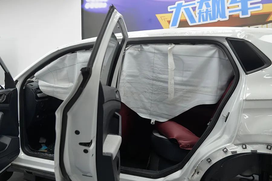

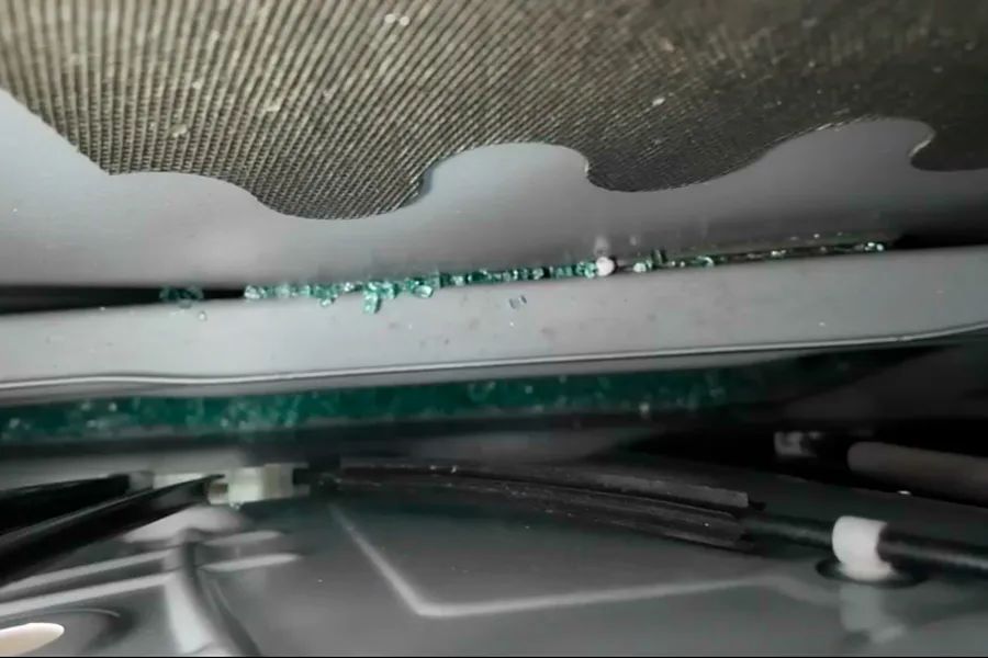

最神奇的是左右两侧后车窗玻璃都没有碎,说明车门基本没有变形,四个车门均能正常打开关闭。
在持续翻滚过程中,油液管路未出现泄漏,发动机舱盖、后备厢盖均能正常开启。

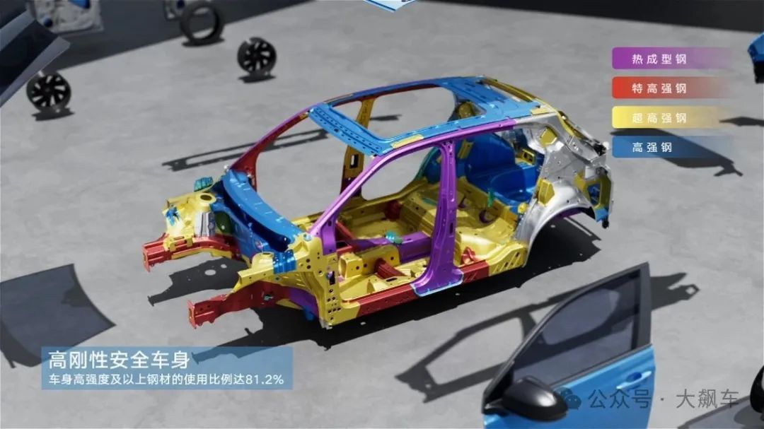

这辆途岳车身高强度钢占比达81.2%,热成型钢使用率达19.8%,其中关键受力部位(A/B/C柱、车门防撞梁)使用了抗拉强度1500MPa的热成型钢。

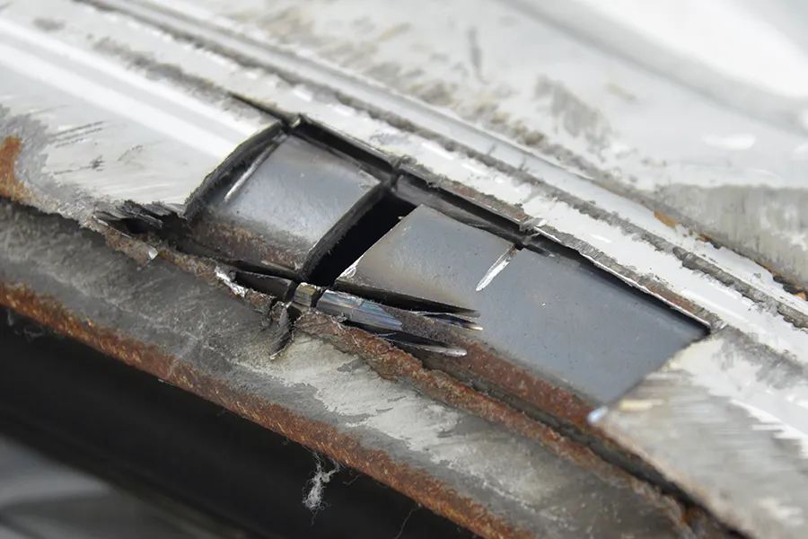

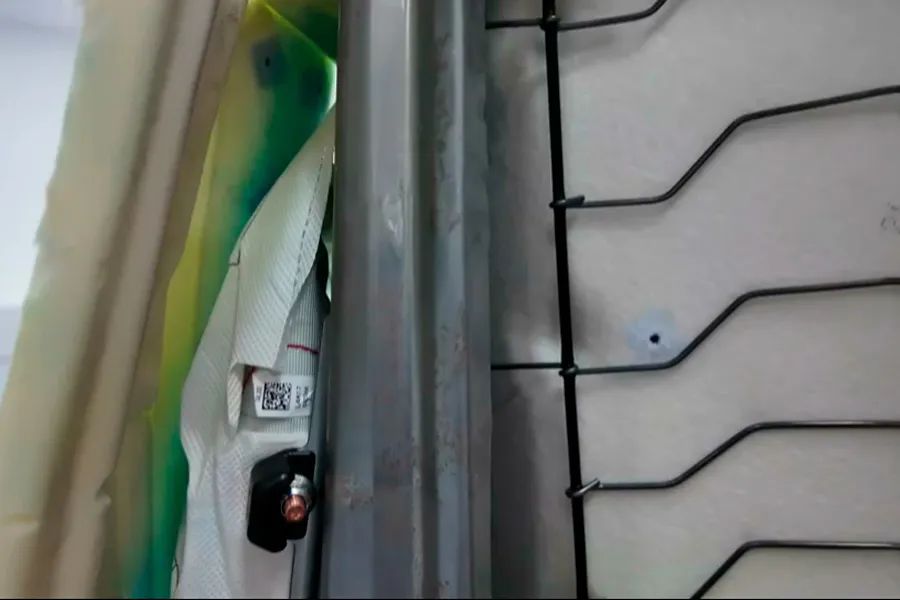

我们切开了这辆车的A柱,可以看到内部结构。A柱除了表面蒙皮之外,内部是双层热成型钢,每层钢板都具备高强度特性,厚度在3毫米左右。这种双层结构不仅增加了A柱的整体强度,还在发生碰撞时逐层吸收和分散冲击力。
A柱的外层钢板首先承受初始冲击力,通过自身的弹性变形吸收部分能量;中间双层钢板进一步分散冲击,为车内乘员提供安全保护。

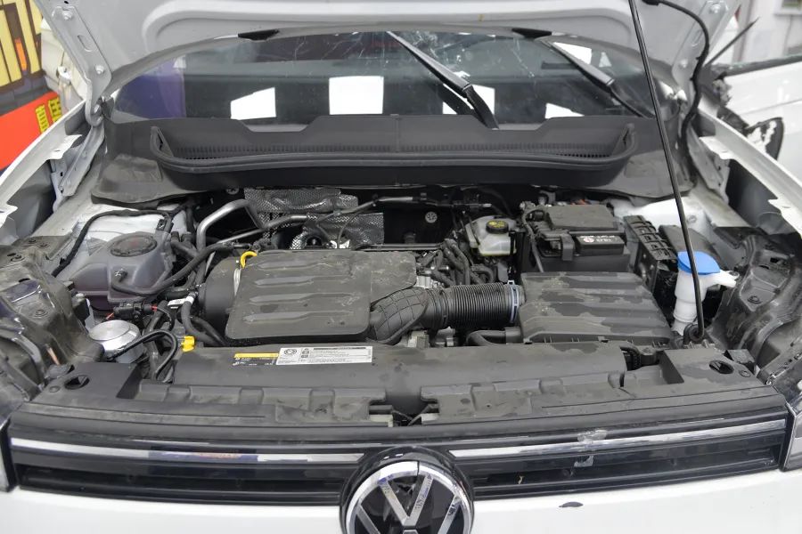

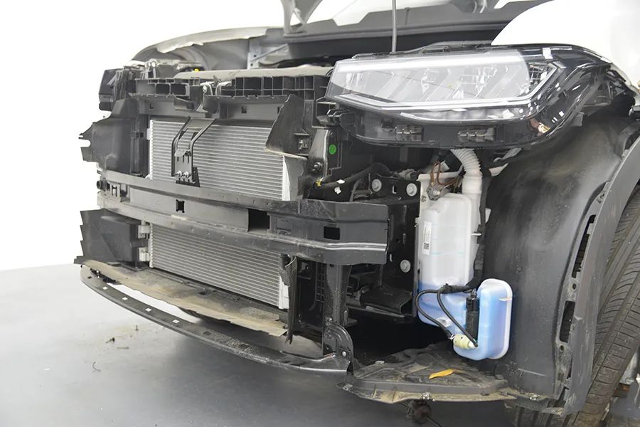

这辆车的引擎盖虽然变形,但内部结构未受太大影响,发动机等关键部件无明显漏液。

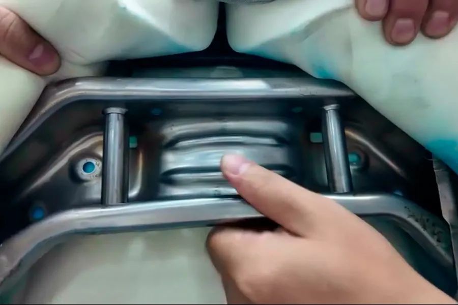

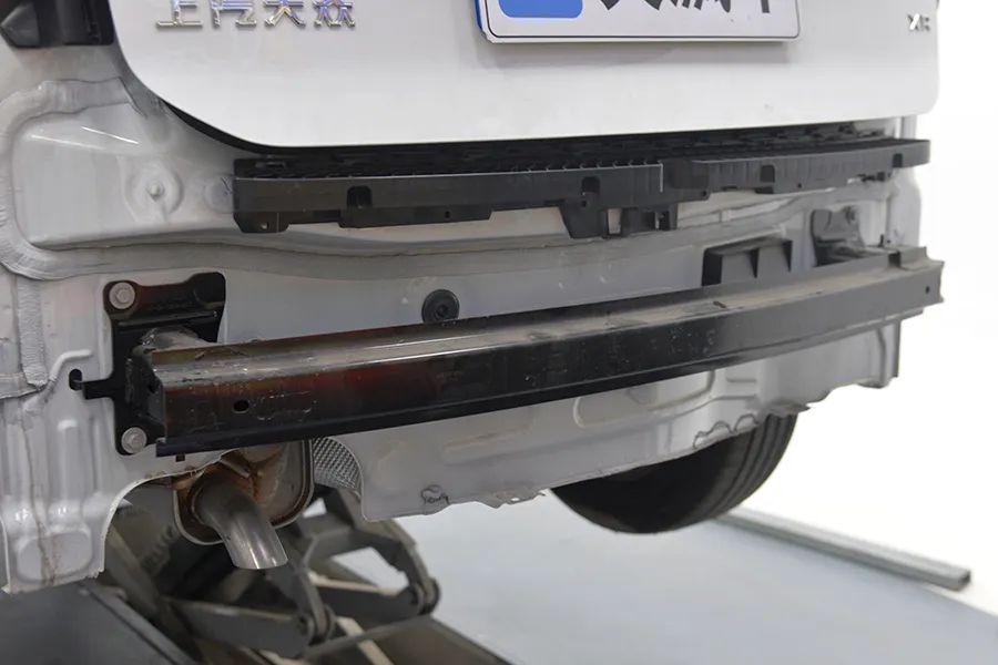

车头部分基本完好无损,前防撞梁采用双层冲压钢板,也是热成型钢,厚度达 1.8 毫米。
后防撞梁同样采用热成型钢,厚度与前防撞梁相当。

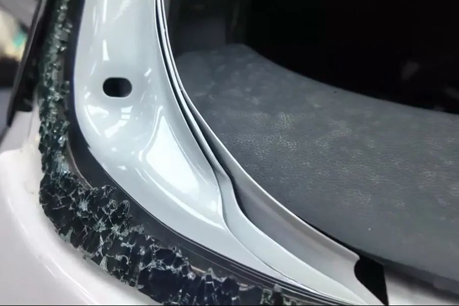

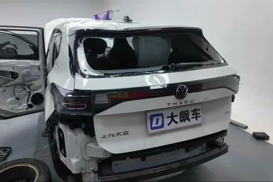

后尾门采用三层钢板结构,外层和内层蒙皮之间还有一层厚钢板,使其在翻滚中保持完整性,因此可正常开启关闭。

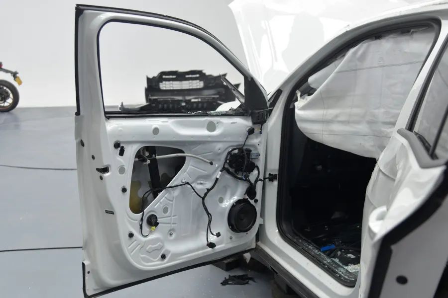

除了表面蒙皮有凹坑之外,四个车门内的W型侧防撞梁都完整无变形,全框型一体冲压车门也无变形,锻造门铰链工艺在事故中也发挥了关键作用,保证车门的正常开启和关闭,为乘员逃生提供可能。
即便是7.99万的入门版途岳新锐也标配六安全气囊,在事故中精准炸开,保护车内乘员安全。

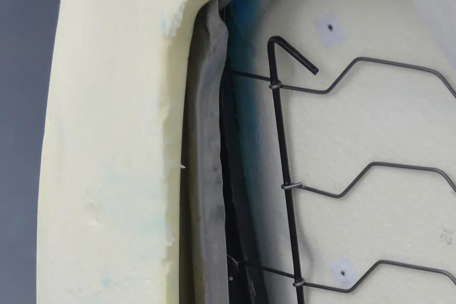

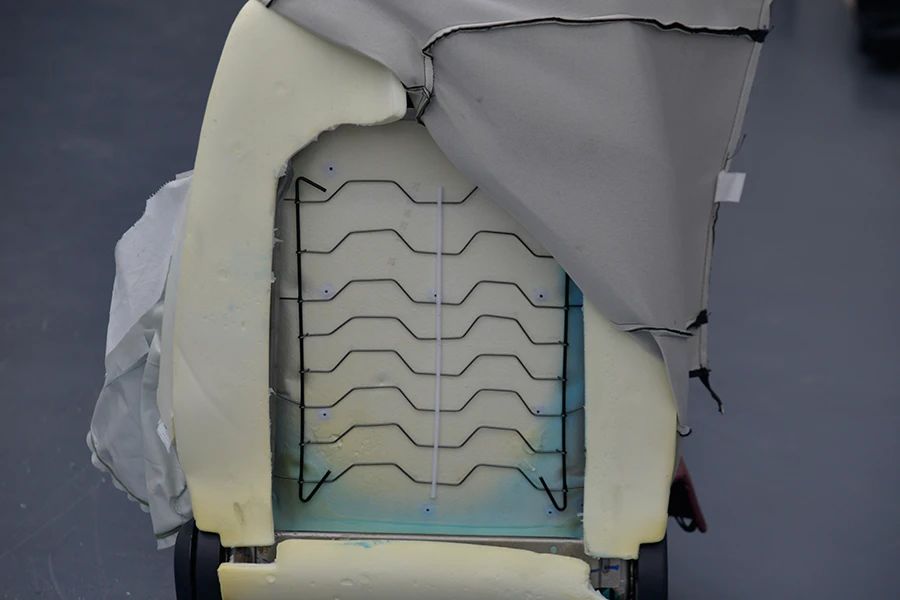

座椅支撑骨架钢板相当厚实,而且头枕采用独立梁支撑,能有效降低追尾事故中乘员颈部的受伤风险。
座椅和安全带也在翻滚过程中发挥了关键作用,它们与安全气囊协同工作,有效的约束和保护乘员,防止在翻滚中受到二次伤害。安全才是最大的豪华!此次事故让我们看到,上汽大众途岳新锐虽然价格低,目前上汽大众途岳车型7.99万元起,并且享受整车终身质保。虽然没有冰箱彩电大沙发那些当红配置,但凭借坚固的车身结构、完善的安全机制,在极端连续翻滚过程中,为乘员提供了可靠保护。不得不说,一辆售价7万多的小车,真是令人刮目相看!这也提醒我们,购车时应该把安全放在首位,而非花里胡哨的配置,毕竟安全才是最大的豪华!
