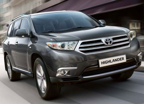

14年2.7的汉兰达烧机油,19万公里,3000左右会烧一升吧,需需要换什么配件才能解决烧机油
