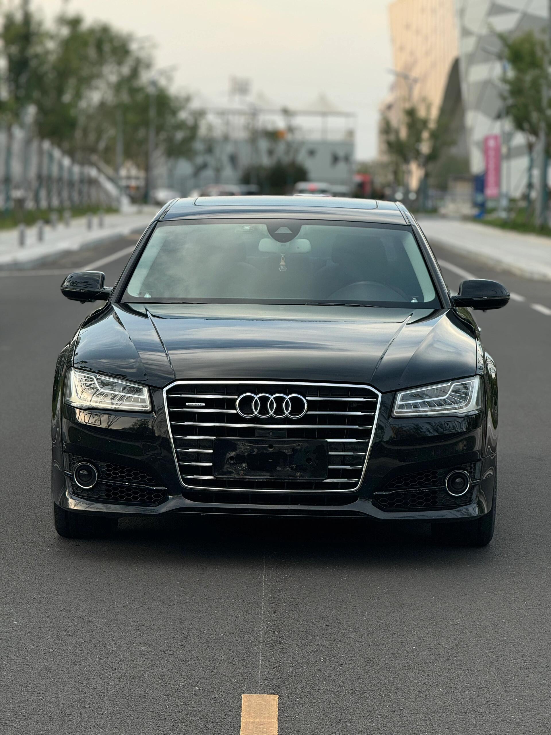

2016款奥迪A8 3.0T 1500公里烧1升机油,4s要大修费用太贵了,还有别的方案可以解决吗
