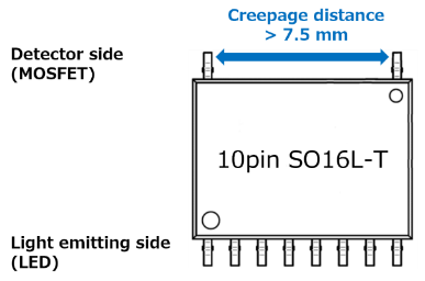

该光继电器的10引脚SO16L-T封装采用相对漏电起痕指数(CTI)[2]为600以上的树脂,属于IEC 60664-1[4]国际标准中I[3]类材料,而且其引脚配置可确保光接收器侧的爬电距离为7.5mm以上[5](图1)。这些特性均符合IEC 60664-1标准,可提供1500V的工作电压。
图1:10引脚SO16L-T封装的引脚配置。
引脚间距和引脚配置与SO16L-T封装[6]相同,允许通用PCB图案设计。

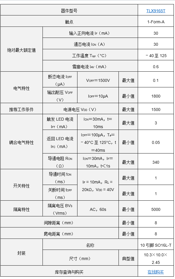

特性:
输出耐压:VOFF=1800V(最小值)
常开(1-Form-A)器件
雪崩电流额定值:IAV=0.6mA
隔离高压:5000Vrms(最小值)
通过AEC-Q101认证
符合IEC 60664-1国际标准
主要规格:
(除非另有说明,Ta=25°C)
