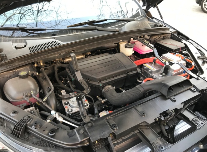

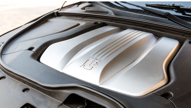

先来梳理一下比亚迪这套混合动力系统的套路,先从核心的发动机开始,这台发动机是一台2.0T缸内直喷发动机,最大功率151kW,最大扭矩320N·m,作为一台SUV的动力总成本身就是足够的,这也是与燃油版本的唐相同的地方。

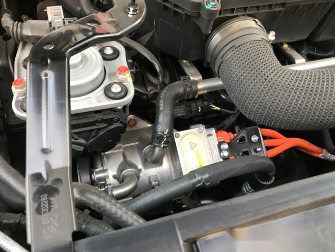

电动机是唐DM的另外一条腿,这是一条极为粗壮的大腿。电机总共有三个,按照其布置位置可以概括为P0+P3+P4结构,其中,P0端是在发动机自由端(有皮带轮的一端)的BSG电机,通过带传动来进行发电并同时负责发动机启动,一个电机集成了两种功能。P3端则是用来和发动机动力共同驱动前轮的,这个电机与变速器进行集成,110kW、250N·m的输出数据已经与一台小型车的发动机输出数据近似。
重磅的设计在于后桥电机,比亚迪给了后桥一个180kW、380N·m的大电机,这台尺寸硕大的电机可以独立驱动后桥,也就让前后桥之间完全解耦,中间不再需要传动轴也就有了充分规整的电池布置空间。以比亚迪的电机和电池制造经验来看,唐的电驱动系统完全自研,匹配度可以说是最高的。
对于唐的综合功率,我们可以直接做个加法,441kW的综合功率,而充足的扭矩储备也是可观的,所以唐DM的0-100km/h加速成绩为4.5s,这个加速成绩绝对能秒杀很多同价位的对手,更好级别的对手甚至都已经不是对手了。
那么使用唐DM的正确打开方式是什么呢?很简单的三个字:多充电。虽然这是一台混合动力车,但是在电量居于高位的时候选择EV模式发动机根本不会启动,如同全程驾驶一台EV,非常安静。为了能够更多的享受宁静和价格更低廉的电能源,我每天都会把这台唐DM放在充电站过夜,这也能从一定程度上降低用车成本。如果电量消耗到16%左右,这时就会自动进入HEV状态,这时的逻辑很简单,发动机和驱动电机继续协同作战,低速起步等发动机能效低的工况都是电机输出更多。与此同时BSG开始充当发电机的角色,这时电池会随着车辆行驶而不断的充电。比亚迪如此一来就避开了内燃机的效率较低的工况范围。
