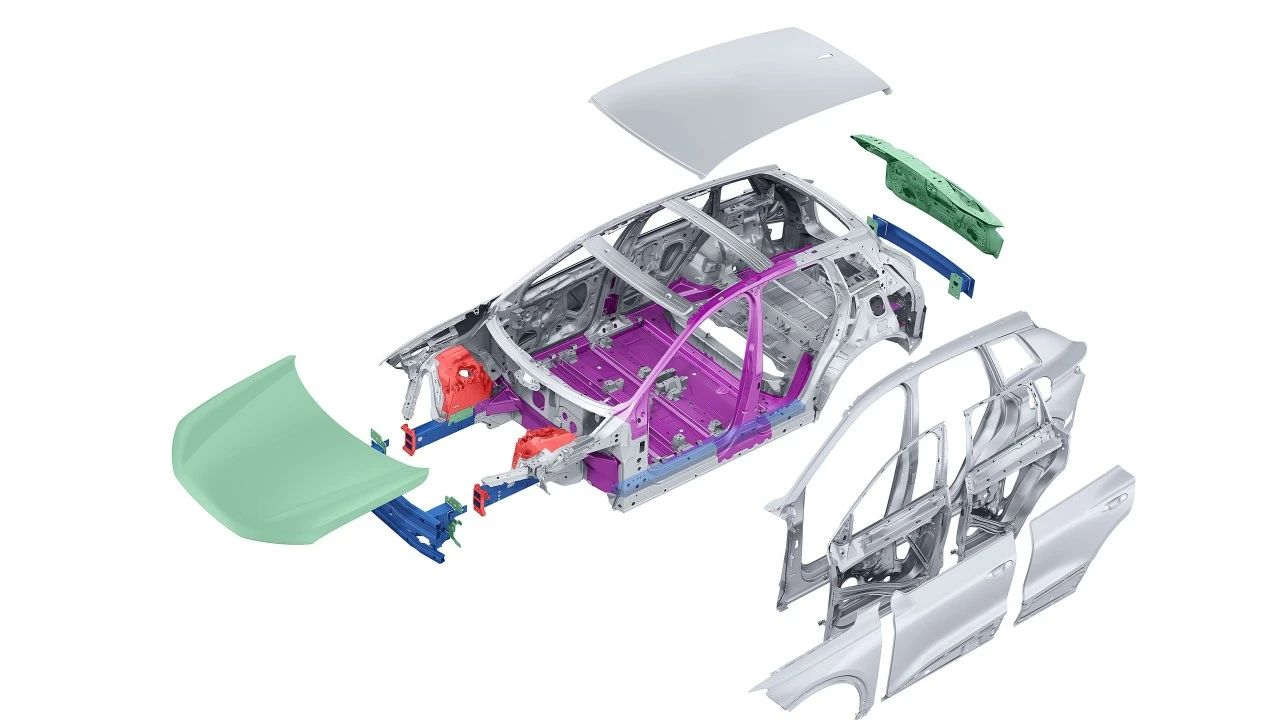

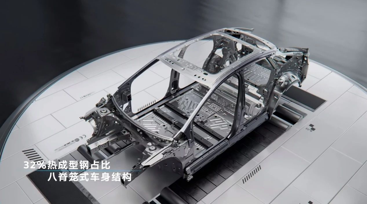

图丨ID.7 VIZZION的车身结构示意,热成型钢占比高达32%
“这些数字比较炫,但车身的被动安全不只是材料的强度,同时也要看车身的结构、材料的用量,以及在车身的分布情况等等。”一汽-大众并没有过多去宣传采用热成型钢的2150MPa以上强度数字,而是更看重用量和分布。一汽-大众的商品高强度钢材使用占比达81%,其中 A柱、B柱、车身横梁等关键部位均采用热成型钢,其中,ID.7 VIZZION的热成型钢占比超过三成。
如果进行形象的换算,2150MPa就是相当于四头大象站在指甲盖大小的地盘上。也许有的厂商能在某个别部位再玩“数字军备竞赛”,将强度数据提升到2200MPa,但用量比例和分布情况,却没有一汽-大众的底气。因此,谁才是真正的“钢筋铁骨”,不言而喻。
图丨最新的Q6L e-tron车身构造示意图,紫色部分使用了2150MPs热成型钢

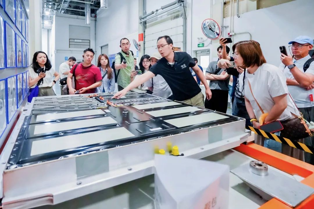

“我们这台设备造价是两千多万元,大家看到有一层楼房这么高,但其实上下还有一层,也就是相当于三层楼的高度。”在参观电池安全实验室时,一汽-大众工程师向我们介绍模拟动力电池抗过载能力的设备。
目前国标只要求单一轴向模拟过载,而一汽-大众这台天价设备是六自由度测试,除了上下左右前后三维动作,还可以营造曲线、圆周运动。让电池包在剧烈抖动中同样进入充放电状态,模拟出日常行车状态下电池可能承受过载的工况,进而确保电池测试强度。
