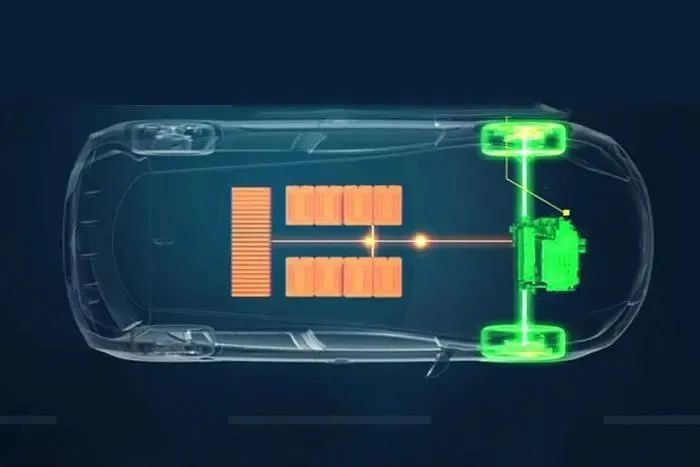

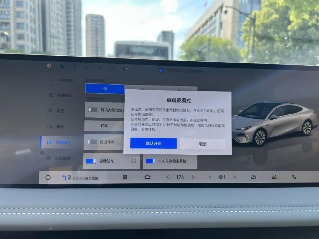

单踏板模式并不是这几年的新生事物,技术源头其实可以追溯至2013年宝马i3的动能回收系统。这套模式通过电机反向扭矩实现减速,将车辆动能转化为电能储存。当驾驶员松开加速踏板时,强动能回收产生的阻力可达传统滑行阻力的数倍,实现“抬脚即刹车”的效果。
对电动车而言,这样一套系统能显著提升续航里程。城市工况下传统车辆制动能耗占比高达50%,而单踏板模式可回收其中大部分能量。车企将其宣传为“简化操作、降低磨损、延长续航”的三赢方案。

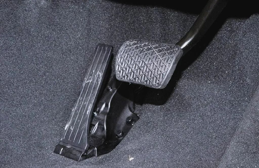

然而便利性背后也带来了不少安全危机,汽车之家研究院调研显示,45%用户难以适应此模式,不适感仅次于隐藏式门把手设计。不适感在于单踏板模式颠覆了以往驾驶形成的肌肉记忆,传统驾驶模式中加速与制动由独立踏板控制,而单踏板模式将两种反向操作集成于同一踏板。当突发情况出现,驾驶员本能松油门准备踩刹车时,车辆已自行急减速。部分驾驶员反馈,在切换传统燃油车时出现操作混淆,甚至引发追尾事故。有保险公司数据显示,驾龄5年以上司机驾驶单踏板车辆误操作概率比新手高出20%。2023年国家市场监督管理总局认定特斯拉“强制单踏板模式”存在缺陷,召回近120万辆电动车,为行业敲响警钟。
争议背后,是人体本能反应与新型操控逻辑的根本冲突。单踏板模式将加速踏板功能扩展为“正100%至负50%”的宽域控制器,模糊了安全边界。当车辆减速完全依赖抬脚幅度,传统制动踏板的存在感被削弱。有事故亲历者坦言:“紧急瞬间根本想不起还有个专用刹车踏板。”这种认知混淆,成为新规出手的关键动因。

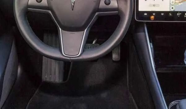

更深层的是系统权限降级,新规要求动能回收强度默认值不得超过0.3g减速度(约3米/秒²)。以特斯拉Model 3为例,其标准回收模式在40km/h时速下减速度达0.38g,已超出标准。这意味着车企必须将强动能回收设为“非默认选项”,用户需每次手动启用。仪表盘还需持续显示模式状态,避免驾驶员遗忘当前设置。这些调整实质是将单踏板从“基础功能”转为“可选项”,降低无意识使用的风险。
