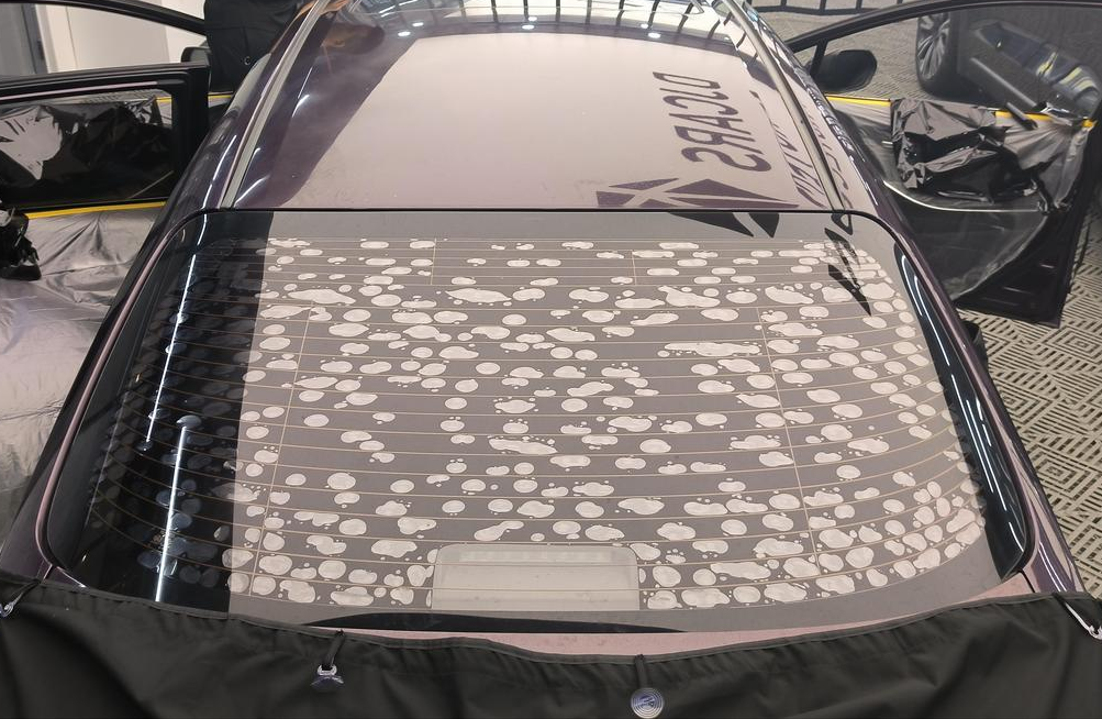

“贴膜一年多的汽车出现后挡风玻璃起泡的情况,请问原因是什么?”
“导致后挡太阳膜的起泡的原因大致有三点,建议去除。”
“再贴的话应该如何选择呢?”
“不建议再贴膜,尤其是轿车的后挡车窗。”
“为什么不建议贴膜?”

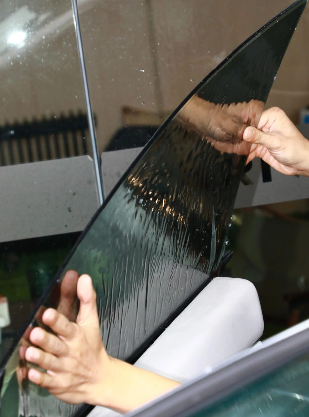

关于汽车贴太阳膜的话题曾经讲过许多篇,但内容主要是讲太阳膜的作用和危害;确实没有对后挡玻璃太阳膜容易起泡的现象进行过解读,鉴于有读者提问,今天就来好好讲一讲。汽车太阳膜最难贴的部分是前挡和后挡,侧窗玻璃是最好贴的;前、后挡玻璃难贴的原因是角度问题,施工人员要在狭小的空间里进行,那么如果遇到责任心不强的员工或者比较麻烦的客户,贴膜的技术水平则有可能“主动的”降低。
也就是说后挡太阳膜起泡的原因主要是因为人工,比如没有彻底清洁,或者没有挤出水分;在玻璃上贴膜是不能留有灰尘颗粒的,否则该位置的太阳膜和玻璃之间则难免存在间隙,其中当然会有空气。
空气也是会热胀冷缩的,水也一样。
所以只要贴膜的时候没有彻底清洁,太阳膜起泡就是必然的结果。
除太阳膜没有彻底清洁的原因以外,劣质太阳膜也是可能起泡的;但并不是因为太阳膜本身释放出的有害物质,而是劣质太阳膜的压敏胶标准不高,其与车窗玻璃的粘合度不高,在高温的作用下有可能会出现起泡的情况。

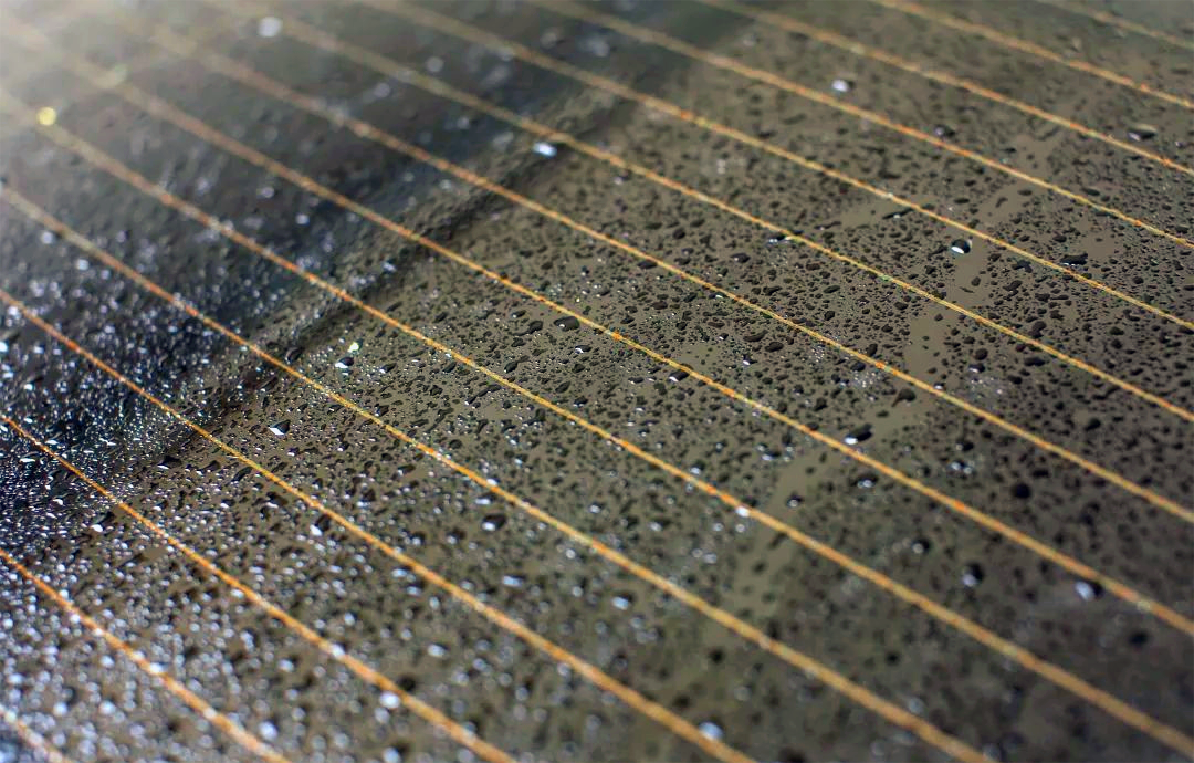

至于前挡风玻璃和侧面车窗不容易起泡的原因则有另外两点,其一是前挡玻璃和前排侧窗的透过率必须超过70%,这就决定了不可以使用质量过差的太阳膜产品;其二是整车车窗里只有后挡风玻璃有规则的、矩阵式的细线,参考下图。
这些线是“电加热丝。”
前挡风玻璃除雾依靠空调吹风,但是后挡玻璃除雾依靠的是电加热以蒸发玻璃上的水珠(雾的本质是细密的水珠组成)。电加热丝与太阳膜接触的位置在开启除雾之后的温度会在短时间内升高,如果劣质太阳膜的粘合剂标准过低,其在电加热丝的反复作用下难免会脱开;而贴膜虽然会把空气从两者之间挤压出去但绝不是真空,在依然有空气的前提下,更大程度的热胀冷缩则会让粘结位置鼓起气泡。

太阳膜是贴在汽车玻璃内侧的,这是常识,但确实有车主不知道。
有些司机认为太阳膜是贴在外面的,那么即便有些有害物质也不用担心;但贴膜只是裁剪膜的过程会在车外比划,最终粘贴还是在内侧的。汽车玻璃膜在阳光的作用下会持续吸收热能,当其“热能储量”达到饱和的程度之后,太阳膜自身也会成为热辐射源;于是太阳膜则会持续的释放有害物质,而这些有害物质无一不影响司乘人员的身体。
