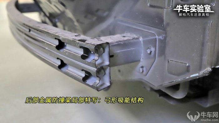

1、东风日产第14代轩逸:弓形吸能内构、吸能盒无诱导槽、前后结构一致

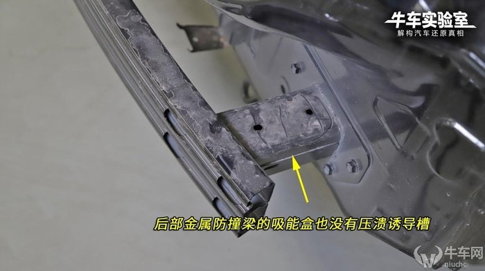

吸能盒结构是配合防撞梁,在发生碰撞时吸收分散能量用的,而为了更好的吸能,一般还会设计吸能盒压溃诱导槽,也就是在吸能盒上“开凹槽”,这样可以在槽内使得撞击力度更好的被分散。很遗憾,我们在轩逸的前部吸能盒上未见到压溃诱导槽。
后防撞梁的吸能构造,也是和前防撞梁一样的弓形结构,同样,其后部吸能盒也没有设计压溃诱导槽,碰撞吸能效果会大打折扣。

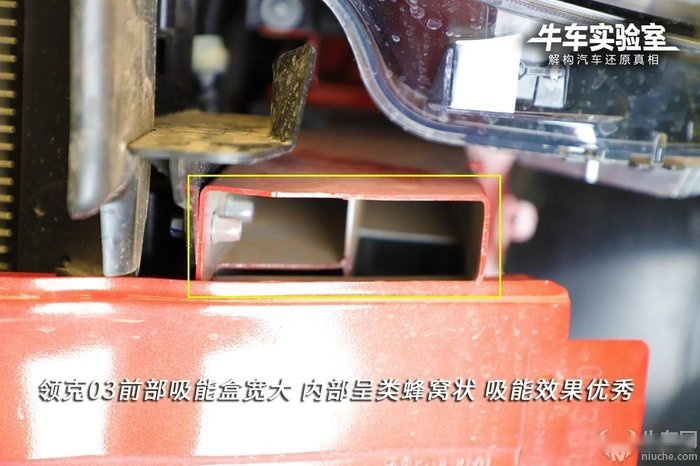

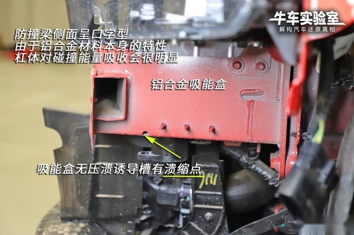

3、领克03:前部铝合金蜂窝内构、铝合金吸能盒有溃缩点,后部半口字型内构有诱导槽
领克03前防撞梁为铝合金材质且侧面呈口字型,吸能效果好。吸能泡沫层位于杠皮蒙皮内,前部没有设计行人腿部防护梁。
铝合金吸能盒呈类蜂窝状,提升了吸能效果,但没有设计压溃诱导槽仅有溃缩点。

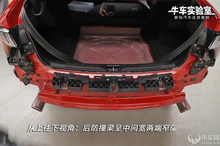

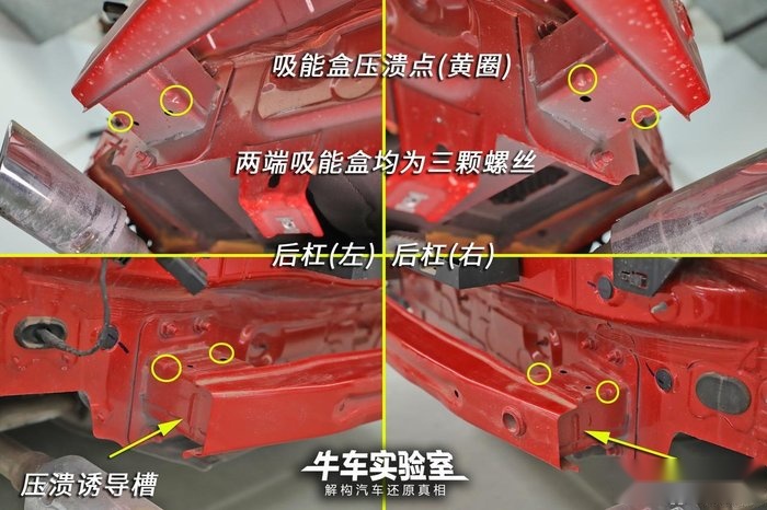

领克03后部防撞梁为钢制,正面冲压出大面积吸能凹槽。杠体中间宽两端窄,是常见的规格。
后部并无设计泡沫吸能层。后杠吸能盒仅有一道压溃诱导槽,但设计了多个压溃点,可以起到相似的溃缩作用。后杠体两端均为三颗螺栓连接,虽无伤大雅但的确节约了微小成本。

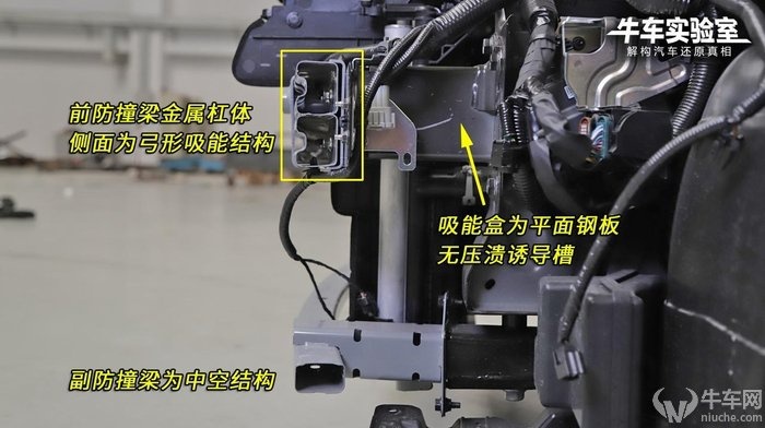

4、吉利缤越:前部弓形内构、吸能盒有溃缩点、后部单层钢板无吸能盒
缤越前部防护结构采用钢制结构,最外层为拼接焊连接,金属杠体侧面呈“弓字形”吸能结构。缓冲泡沫块设计比较隐蔽,位于保险杠皮内,对于低速碰撞能够起到保护车体外观的作用。
金属防撞杠后部设计了吸能盒,仅有溃缩点并无压溃诱导槽,明显缩减成本。杠体采用8颗螺栓与后部纵梁相连,便于维修更换。前部线束由波纹管防护到位,但走线位置位于吸能盒区域,碰撞时易受到损伤。

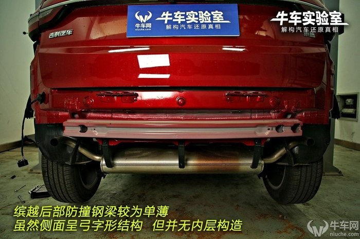

缤越后部防撞钢梁较为单薄,虽然侧面呈弓字形结构,但并无内层构造。杠体与车身通过螺栓相连,严谨的来说,连接件并非传统的吸能盒结构,而是单薄的钢片材料。因为相关国标并未规定车辆必须安装后防撞梁,所以为了节约成本,很多厂商就取消了后防撞梁。近年来随着媒体的曝光,无后防撞梁的车型已经“令人发指”,厂商只得把缩减成本的对象转移到吸能盒上。
由于吸能盒的缺失,导致后部碰撞时撞击力度无法被传导至纵梁而分散。此外,后部也没有缓冲泡沫块,所以低速状态下的后部车身自我防护也并不能让人满意。

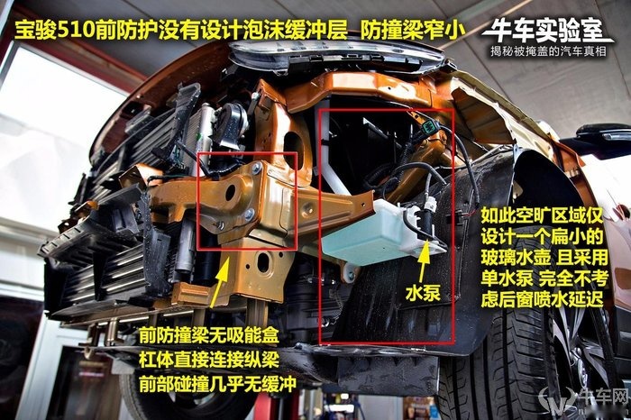

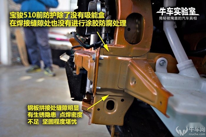

宝骏510的前防撞杠是没有吸能盒的,也就是只有一个金属杠体用螺栓拧在纵梁上,碰撞时的吸能效果比较差劲。前杠上有三个金属支架,是作为前杠外皮的支撑架,设计位置突出在杠体之前,碰撞时支架先受损,而后才撞击到杠体上,逻辑上实在是行不通。
前杠也没有缓冲泡沫,是个小遗憾。另外,在玻璃水壶的设计上,宝骏510也是非常的寒酸,有足够大的空间,只安装了一个扁小的水壶。建议每次加玻璃上都是用干了再加吧,要不一瓶2L的标准玻璃水估计都倒不进去。水壶上还装了单水泵很明显是省钱,对于后窗有喷水嘴的SUV来说,双水泵是比较普遍的,单水泵的话,后窗喷水延迟是比较明显的。
从侧面能更清晰的看出来,没有吸能盒,杠体是直接连接在前纵梁上的。不过细看可以发现,焊接的缝隙和各种钣金接缝,都没有做哪怕是一点的防腐处理,常见的钣金胶都没有出现。难怪网上各种关于宝骏510金属件生锈的投诉,不过新车肯定是看不出来的,开上几个月就难说喽。
