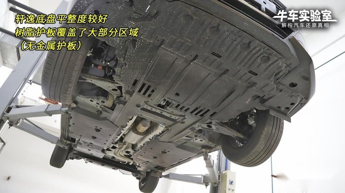

1、车辆底盘树脂护板第一作用并不是防止托底磕碰,而是优化空气。
底盘护板本身是为了优化车底的空气流动而设计的,正所谓空气动力学优化也就是体现在这里了。而防止托底磕碰的作用,其实是其附属功能而已。
轩逸的底盘几乎全覆盖了树脂护板,未发现金属材料覆盖件,符合这个价位产品的用料。发动机下护板未预留保养维护窗口,拆解时螺丝特别多,比较麻烦。
谁说底盘平整只会出现在20多万的车上,雷凌同样做到了,一眼看去,底盘护板全覆盖,近乎于水平面。但是近看会感觉有点不对劲,比如发动机下护板,材料居然是超单薄的玻璃纤维复合板,这种材料一般是用在轮璇内部的隔音和密封板,出现在发动机下方很少见。树脂或金属护板才是常见的配置。当然,雷凌的护板成本更低一些,随着维修保养和日常行驶,玻璃纤维护板很容易变形和损坏。本身这种材料易粘尘土油泥,而且几乎洗不掉。
