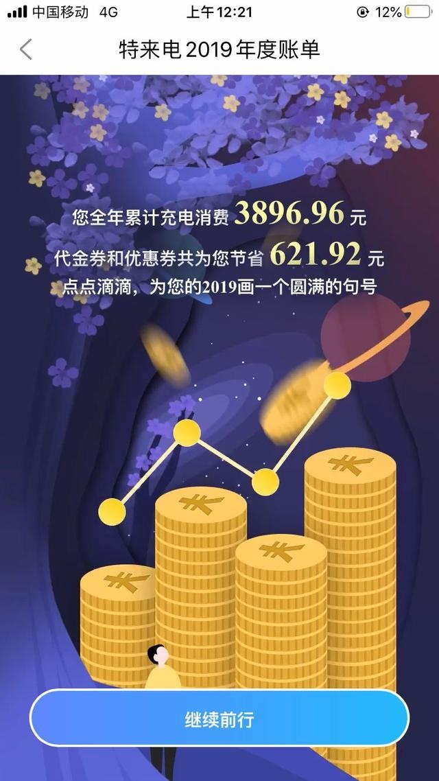

作为一名没有固定充电车位的纯电动车主,我大部分充电在小区内的特来电完成,长途出行则主要通过国家电网快充渠道满足需求。偶尔通过其他App进行充电。每个渠道的充电消费统计如下——
国网:685.73元
特来电:3896.96元+188元(会员包年)
其他充电渠道:约300元
特来电年度报告功能还是很全面的
充电部分总共产生5000元左右的开销。对于精打细算的电动车主而言,你可以从各家充电供应商提供的种种优惠中寻找到“薅羊毛”的乐趣。指望油价降0.2元/升,机会并不多,但是充电服务费优惠活动时降0.5元/度以上——司空见惯。

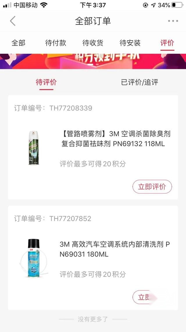

在保养环节,电动车的另一大优势便又显现了出来。我共更换了两次空调滤芯,并进行了一次空调管路清洗,这是我一年多以来在这台车上仅有的保养花销,合计389元。保养问题也完全可以放心地托付给任何一家连锁后市场服务供应商,无需依赖经销商售后渠道。

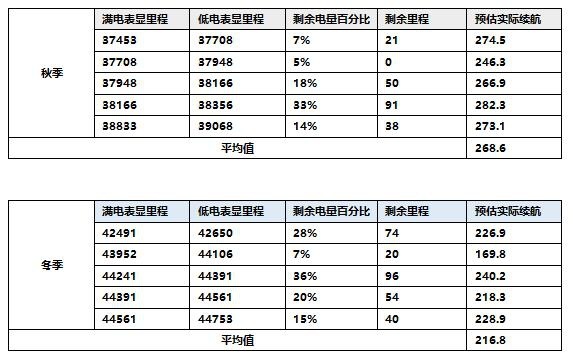

续航里程显然是电动车用户另一大焦虑的来源,我对此进行了详尽的记录。现将续航里程分为秋冬两季以表格的形式进行分析,同时预估实际续航取【实际单次行驶里程+表显剩余里程】和【实际单次剩余里程/表显消耗电量百分比】的平均值,力求结论严谨(单位km)。
我的2018款Ei5电池容量为35kWh,采用风冷电池组,NEDC续航为301km。总结来看,在15℃以上的秋季,维持260km乃至270km以上的城市续航难度不大,这得益于Ei5良好的风阻表现、iBooster能量回收、热泵空调等多项能耗管理技术,在城市内可以轻易实现14kWh/100km以下的百公里能耗。
到了冬天,Ei5的能耗有显著上升,每百公里电耗接近于17kWh左右。电池组自身容量较低,同时风冷电池保温性能差的特点在此时暴露出来,甚至有概率出现仅能跑170km的极端情形。另外,BMS系统针对续航里程和剩余电量的预测的一致性也开始露出不足。

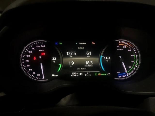

关于高速续航问题,在今年年初我尝试了一次以110km/h左右的最高时速行驶,与之前190km左右的冬季高速续航相比,今年行驶127.5km花去68%电量,大约和去年水平持平,但是这个数字仅能将将支持上海到杭州的单程出行,无法做到长途出行“说走就走”。

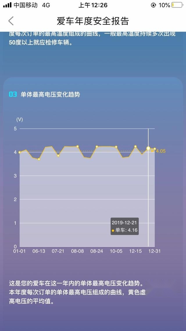

至于电池组的衰减,由于缺乏完全控制变量的实验进行测试,以长期使用的经验来看,一年内续航里程衰减大约控制在3%以内。同时从特来电的数据报告看,我的Ei5充电过程中截止电压没有呈现趋势性的下探趋势,也从一个侧面反映出电池状况依然健康良好。

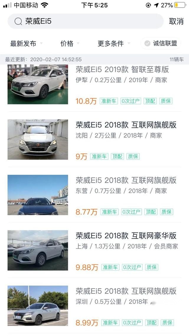

二手车残值率是新能源尤其纯电动产品的一大痛点,我毫不避讳地把它展示出来,在二手车电商平台,相似车龄的Ei5售价在8-10万元不等,但是行驶里程较低,与我车行驶里程相近的参考车辆暂未发现,预计还要进一步折损1-2万元左右。

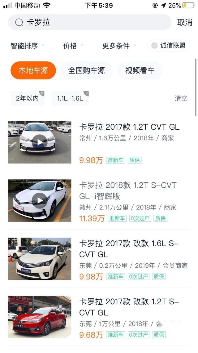

18款Ei5后期终端新车有一定优惠,且19款车型上市续航里程大幅提高,这些都影响了二手车的残值率。目前Ei5的二手车价虽然偏低,但没有彻底的惨不忍睹。作为参照的“保值神器”卡罗拉,13万左右的落地价两年左右的车龄,二手车残值可以保持在10万左右的中位数水平。
如果以简单的除法计算,两者保值率差距比较显著,但是差额的绝对值有限。对落地价格15万以内的新能源车,总结而言,开得越多,赚的越多。至于30万级或以上的非特斯拉新能源车,短时间内的阵痛还是难以避免的。

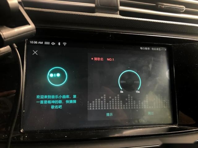

使用期间经历过斑马系统的一次升级,UI界面更美观,地址识别涵盖范围更广,车上娱乐功能更有乐趣,值得点赞。不足之处?斑马系统的流量目前还是只有2.4G,早就用完,有些过时!

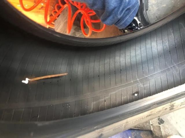

虽然保养没多花钱,但是车胎经常倒霉吃钉子,好在胎压监测及时准确,避免了更大损失,点赞!
