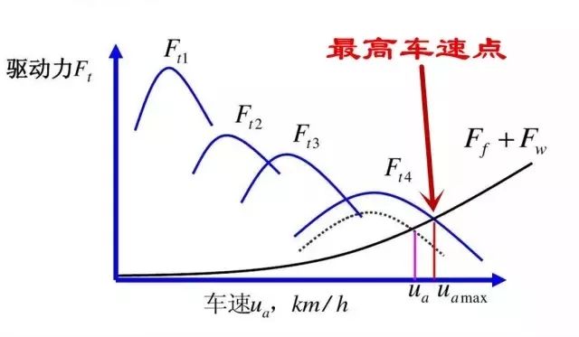

今天有人向我询问,一辆普通的家用十万元左右的自然吸气发动机的小轿车,最高车速能有多快,能跑200公里/小时以上吗?其实汽车究竟能跑多快,不是由汽车的排量决定的,更不是由汽车的价格决定的,而是由汽车的最大功率、行驶阻力、传动系统等多重因素决定的,发动机的最大功率是决定汽车最高速度的决定性因素。当发动机输出最大功率并和行驶阻力达到平衡点时,汽车就达到了最高速度。
汽车高速行驶时所受到的最大阻力就是空气阻力。当汽车速度超过120公里/小时的时候,空气阻力大约占汽车行驶总阻力的80%;当车速超过180公里/小时的时候,汽车受到的阻力几乎全部是空气阻力,其它阻力与它相比可以忽略不计了。当汽车以最高速度行驶时,也就是驱动力与汽车受到的以空气阻力为主的行驶总阻力达到平衡的时刻。

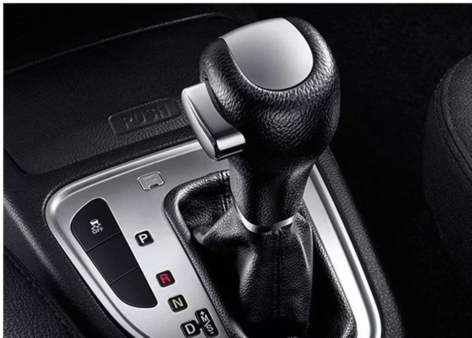

但是有些车型最高车速并不是在最高档时得到的,而是在次高档得到的。主要的原因是最高档时汽车动力不足,不足以克服行驶阻力,而次高档动力更好,反而会跑得更快。
