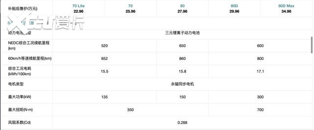

试驾车的数据:搭载93kwh三元锂电池,NEDC工况续航650km,车重2040kg。搭载单电机,前轮驱动,最大功率150千瓦,最大扭矩350牛米。售价27.96万元。就是下表中间那一款。

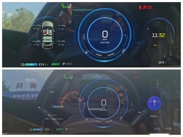

用家用220伏充电枪充电,出发时电量为95%。续航里程为614km。出门后,先到附近洗车店洗完车,就沿着潮白河右堤路,走龙塘路到了顺义后桥,再到顺畅桥进入东六环。

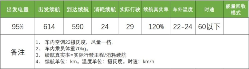

官方显示,Aion LX充满电后,NEDC续航为650km。这次出发时,电量为95%,续航为614km,好像隐藏了实力。
北京六环路实测 Aion LX续航,28万元买回Modol
从出发到东六环顺畅桥入口时,只消耗了24km续航,实际行驶了29km。因此续航真实率非常给力,120%。
当然,这个路况整体比较顺畅。中间洗了一次车、过检查站拥堵、停车看了一次风景,其他路段都比较顺畅,车不多,速度平稳,因此电耗很低。另外,电动汽车满电行驶后的初始阶段,续航都比较给力。

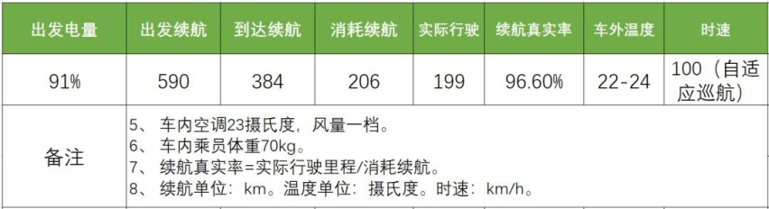

因此,整个东六环行驶,最高时速是100km,拥堵的时候会降到70km,大部分路段时速是在80-100km之间。

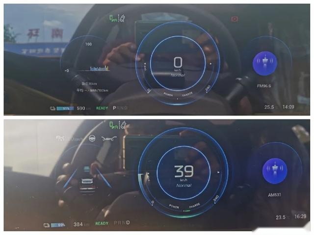

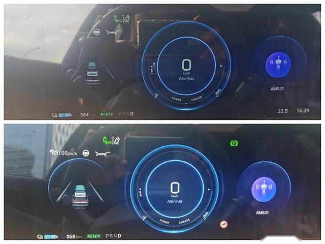

如上图,从顺畅桥入口出发时剩余电量为91%,续航为590km,到达顺畅桥出口时,续航为384km,剩余电量为59%。消耗了206km续航,实际行驶了199km。续航真实率为96.6%。
这个成绩让我吃了一惊。根据我的经验,这种大型电动SUV都比较耗电,高速行驶更耗电。Aion LX竟然能做到这个水平有点超出我的预期。
寻找原因,主要有这么几点:一是它车身不算太重,虽然搭载80kwh电池组,整备质量才2040kg,这个跟小鹏P7,model s等轿车水平差不多。搭载这个电池容量的大型电动SUV,车重大部分都超过2400kg,如蔚来ES8、奔驰EQC、奥迪e-tron等,也有的超过2200kg。Aion LX车轻,当然就省电了。
二是单电机。Aion LX是单电机前驱车型,这也省了一部分电耗。上述选手多数是前后双电机,动力更强,加速更爽,百公里加速时间5秒以内,当然电耗随之升高。另外,Aion LX的风阻系数是0.288,也有利于降低风阻,进而降低电耗。
其他的影响因素就是外界因素了,比如气温,车速等。当然,这次测试只行驶了一圈六环路。如果把电耗光,后半程的续航实力如何?另外,这次最高时速只有100km,如果提升到110km,续航会减少多少?这次并没有测。
仅从电池容量和车重来分析,Aion LX的高速续航能力可以达到这个水平。对比同样车重的电动轿车就知道了。

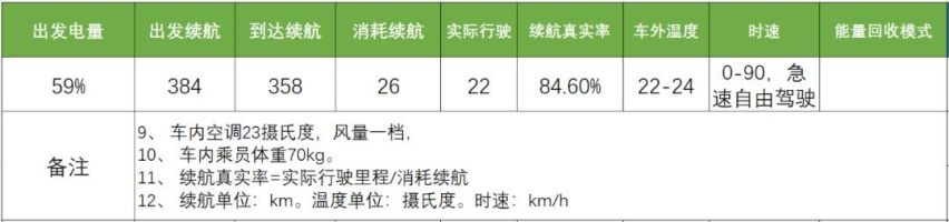

如上图,本次急行军消耗了26km续航,实际行驶了22km,续航真实率为84.6%。
由此可见,频繁的急加速或减速,电耗消耗最快。电动汽车能给你带来刺激的加速感,但这是以高电耗为前提的。如果你驾驶电动汽车长途旅行,那就把心静下来,避免激烈驾驶,这样能增加续航里程。

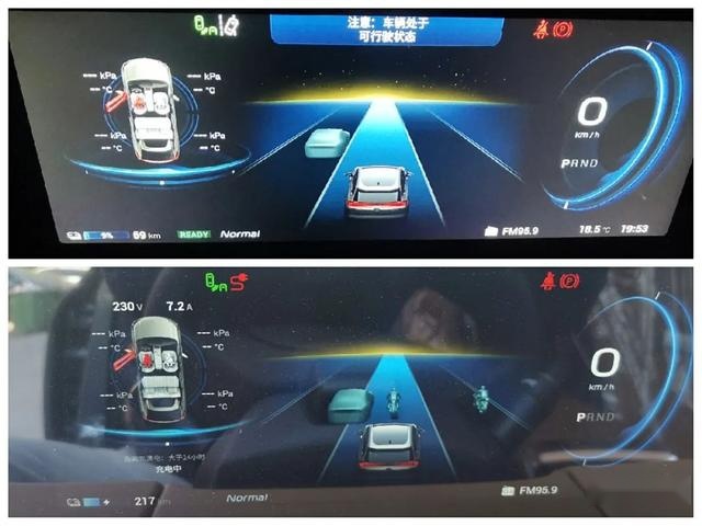

拿到试驾车时,续航只剩约70km,开回家就得充电。

从晚上7.53开始充,到第二天10.33,大约14个半小时,续航增加了158km。
不过,因为电流太大会跳闸,电驹哥用的是可以调节充电电流的科德森充电枪,把充电电流调小到7安,这样,充电功率大约就是(220V乘7A)=1.5KW。
一般情况下,家用充电枪的最大电流是16安,充电功率可以达到3.3千瓦,大约比电驹哥的充电速度增加一倍。因此,如果你是新房子,电容足够的话。理论上讲,这个续航可以再增加一倍。

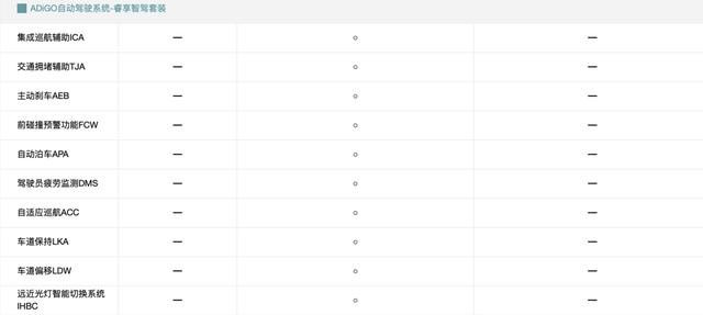

这辆试驾车搭载了自适应续航系统,车道保持系统、自动泊车系统等,官方名称为ADIGO自动驾驶系统(睿享智驾套装)。不过,看官方配置表,Aion LX80需要花钱选装这套系统。选装价格具体可咨询经销商。

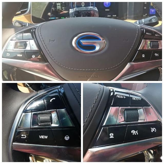

在六环路上,Aion LX主要靠这两个系统驾驶。自适应巡航系统水平很好,对车距的把握、加塞车辆的反应、车速的调整都比较及时和精确。车道保持系统功能也可以,但达不到领先水平,跟绝大多数车辆的车道保持系统一个水平。

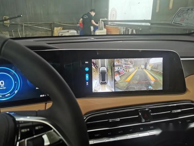

试驾任何车辆,我最喜欢的是全景影像系统,这个是最实用的配置。Aion LX也搭载了这个配置,尤其是开进洗车棚的时候,全景影像会自动亮起,方便又安全。

从配置水平看,除了80DMAX,Aion LX的其他所有车型都需要选装自动驾驶系统。电驹哥建议,一定要选择带自动驾驶功能的车型,这会大大解放你的双脚。另外,选装(睿享智驾套装)就足够了,包含了自适应巡航、车道保持、自动泊车、远近光灯智能切换、主动刹车等,比较实惠。去年价格是1.28万元,今年不知道什么价格。

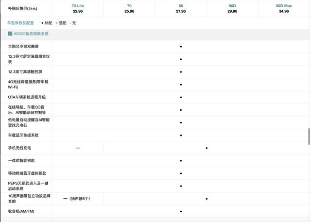

看了配置表,除了入门版,Aion LX其他版本都搭载了这套ADIGO智能物联系统。这个很赞。选择时强烈建议这套系统,尤其是有小孩的家庭。

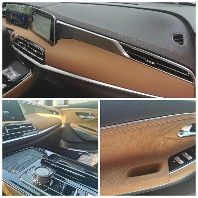

颜值很高,无论是外观还是内饰设计,颜值都非常高端大气上档次。具体一看便知,不再赘述。内饰用了翻毛皮,尽显高端,不过可能不耐脏。

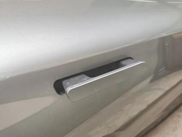

Aion LX搭载像特斯拉model s一样自动隐藏式门把手,弹出时跟传统门把手一样,缩回时降低风阻。钥匙在身上时,靠近车辆,门把手自动弹出,远离时自动缩回上锁。这个比model 3那样的门把手好用多了。
当然,对隐藏式门把手,我一直有个担心:万一事故中车辆断电了。门把手弹不出来,打不开车门怎么办。

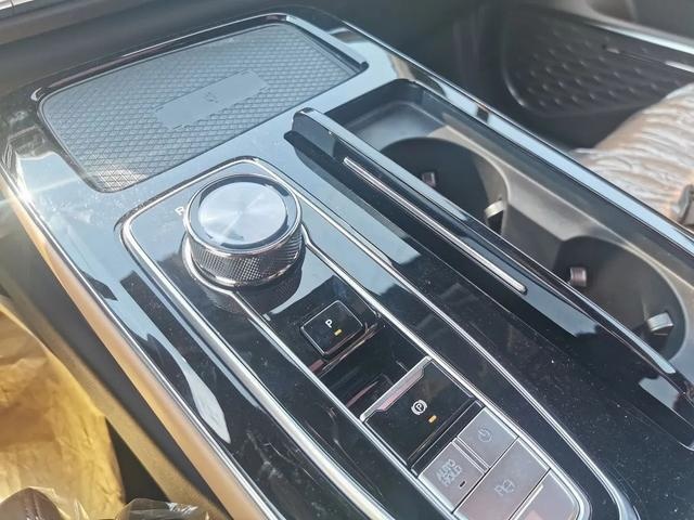

另外,旋钮式换挡高档精致,开机后自动升起,关机后自动缩下,非常豪华大气的感觉。
唯一的遗憾是,P档按钮特别小,小得配不上这个旋钮,停车时要低头找一下才能按P档。我建议,直接把P档设在旋钮中间就行了,不仅大气上档次,用起来也安全方便。
