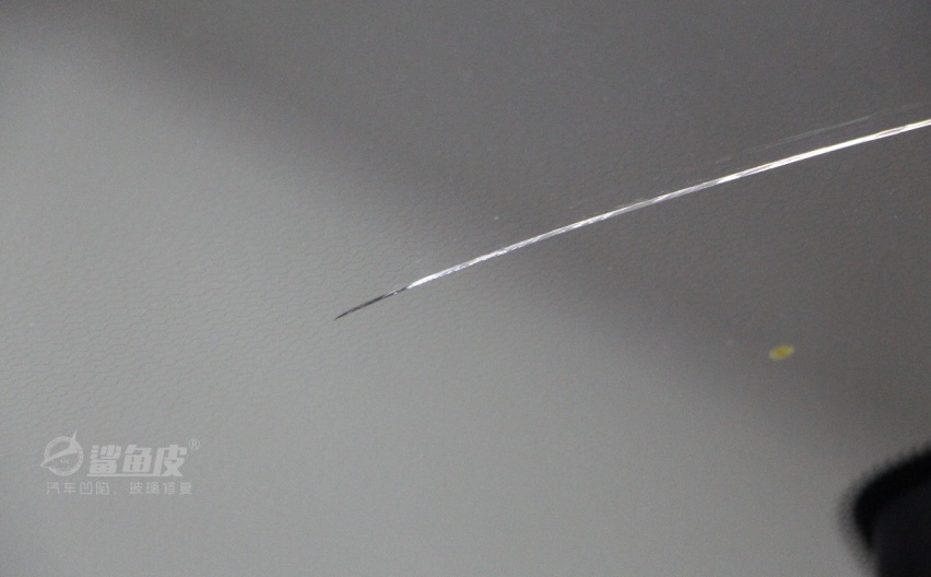

在车辆使用时,玻璃发生破损的情况屡见不鲜。当玻璃收到外伤破裂时,有些车主为了贪图省事,凑合用了。但是要知道汽车挡风玻璃是透明的,之所以能被看到就是因为玻璃裂痕之间进入了空气,之后空气与玻璃之间又产生了光线的折射,所以你看到了透明玻璃的裂痕,如果不及时修复在行驶过程中,溜进去的空气会把裂痕撑开,这样会越来越大。
这样导致的后果就是裂纹越裂越长,最终只能将其更换。所以玻璃一旦出现裂缝,建议一定要进快将其修复。根据我们鲨鱼皮玻璃修复12年来修复玻璃的经验来看,在玻璃被击裂的时候,大多数情况下只是一个小小的星状裂纹,这时候进行修复的话效果往往是最完 美的。

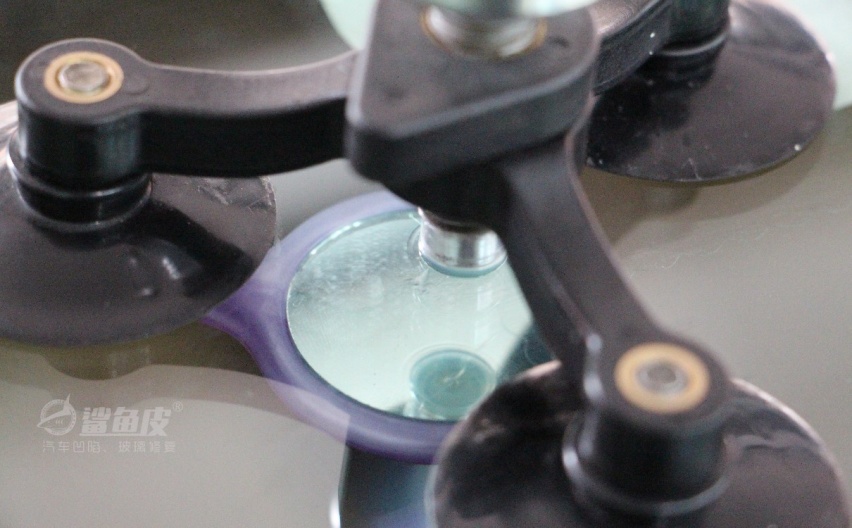

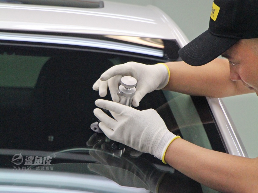

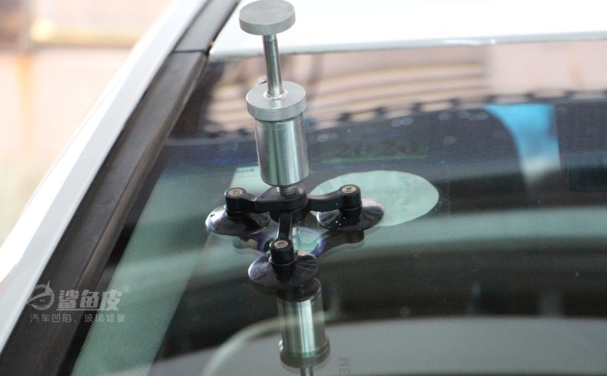

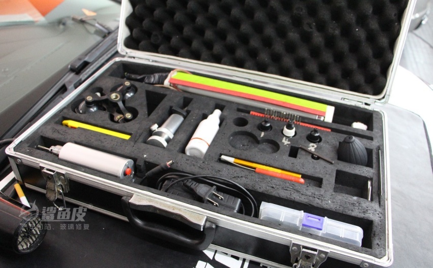

修复玻璃的第一步就是要先清理干净伤口处的残渣,切记不要用水,要保持修复处的干净与干燥。将吸盘支架固定到汽车玻璃上,注意吸盘支架的中心一定要对准修复点。
固定好吸盘装置后注入树脂修复液加压,从车内观察修复液渗透的情况,如有气泡,可继续加压直到气泡消失为止。保持15分钟使其充分渗透。
拆掉注胶吸盘后贴好固化膜之后用紫外线烤灯照射15-20分钟就可以揭掉固化膜。这时在破损玻璃所注入的修复液已经完全固化,用刀片轻轻将玻璃表面固化残胶除掉。

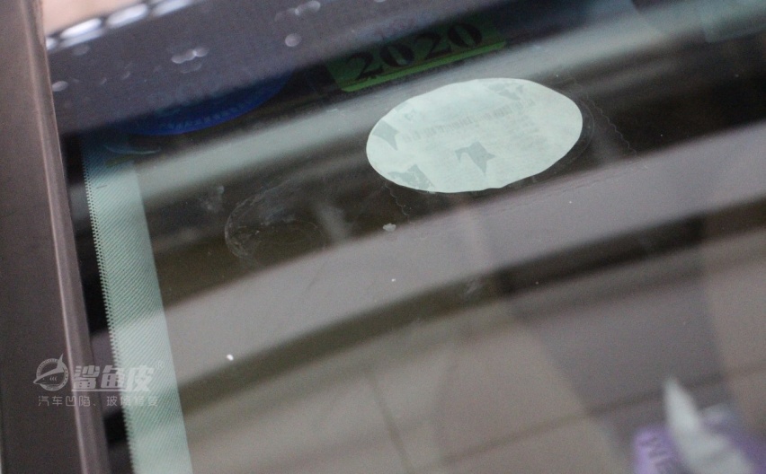

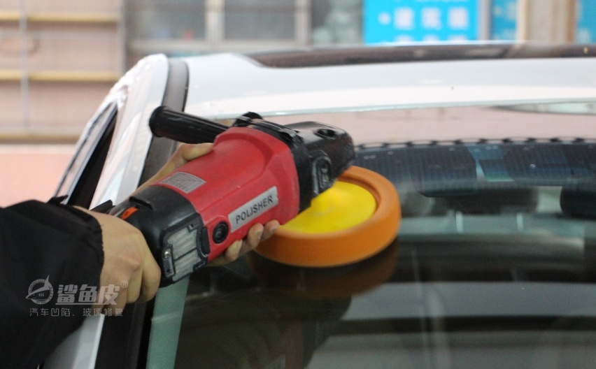

这时候在修复完成后玻璃裂纹的撞击点位置会有一个半透明的小点,还需要再抛光一下。
可见修复效果还是非常不错的,如果你不是一个强迫症患者的话是完全可以接受的。用树脂胶水修补,主要是为了加固防止裂纹继续开裂,不会对玻璃有强度的影响,安全问题完全不必担心。
