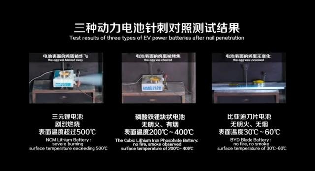

相信大家还记得,在5月11日宁德时代举行的2019年度业绩说明会上,宁德时代董事长曾毓群表示刀片电池是其2016年量产的CTP结构创新概念中的一种,并且指出:“电池的安全和电池的滥用测试是两回事,有些人把滥用测试的通过等同于电池的安全。”这被视作对比亚迪刀片电池针刺测试的不满。
比亚迪汽车销售有限公司副总经理李云飞当晚便发博“接招”,他表示:“不服?!那也来扎一下吧!”

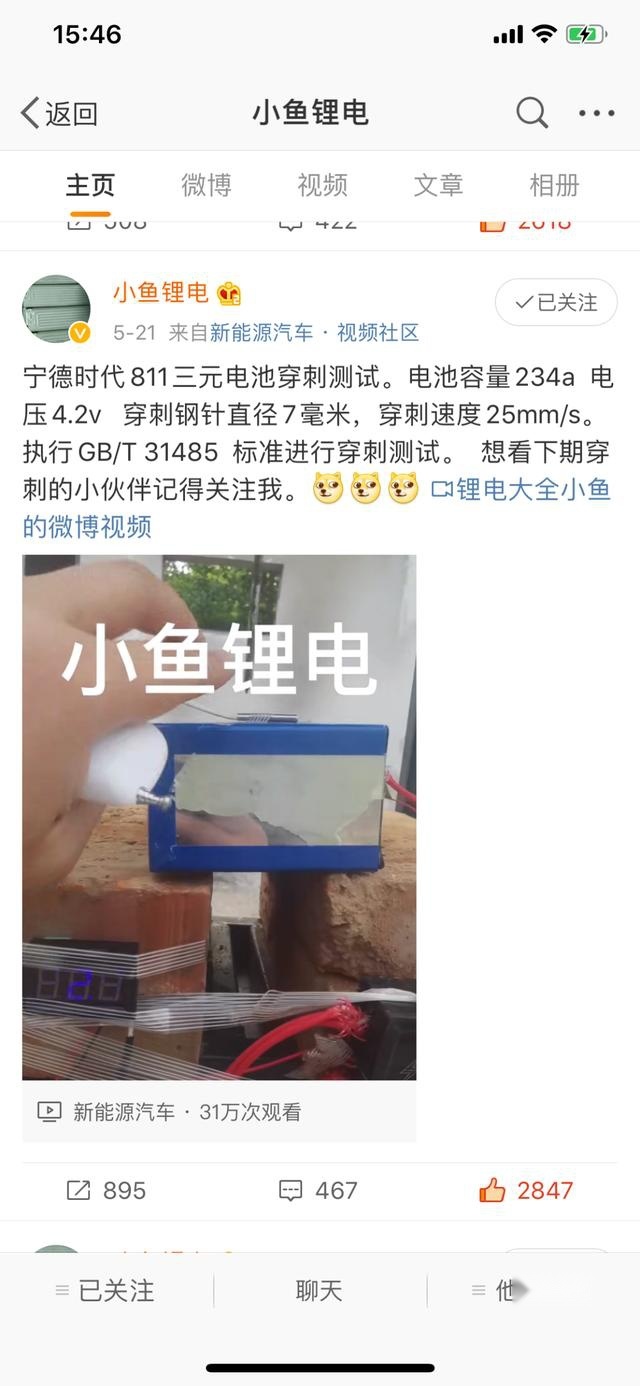

这场中国动力电池领域头部两强的“隔空约架”,不仅引发了双方支持者的网上“口水战”,还有一位个人锂电池爱好者@小鱼锂电,自行购买了宁德时代811三元电池进行了穿刺试验,其结果自然是引起了更大的轰动。

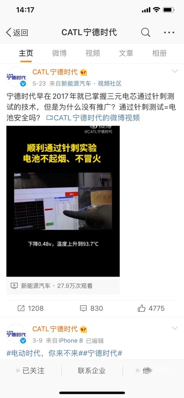

在经过了一周的沉默之后,宁德时代终于“反击”了。有意思的是,一向被网友吐槽“不懂营销”的宁德时代官微还玩了一把欲擒故纵的套路:5月22日晚,宁德时代官微发布了一段视频,结果因为电池包太坚固,钢针根本刺不穿,而且还断了、断了……
眼见测试“翻车”了,评论区里网友们顿时吵做一团,第二天(23日)深夜,宁德时代官微又补上了一条523和811电池进行针刺测试的视频,并再度发文质疑:“早在2017年就已掌握三元电芯通过针刺测试的技术,但是为什么没有推广?通过针刺测试=电池安全吗?”

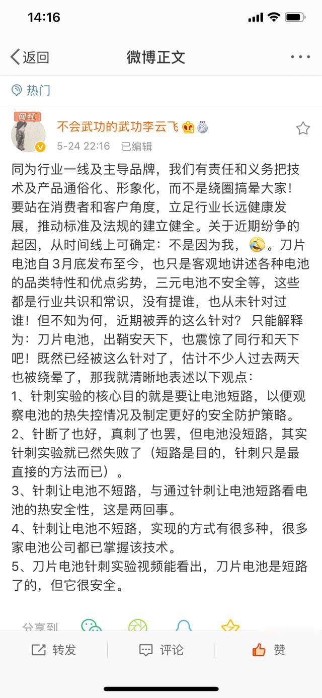

值得一提的是,尽管“看热闹不嫌事儿大”的网友纷纷鼓励比亚迪“怼回去”,但李云飞还是发表了一篇微博长文强调,“三元电池不安全等,这些都是行业共识和常识,没有提谁,也从未针对过谁!但不知为何,近期被弄的这么针对?”
他还用比较浅显易懂的说法进行了科普:针刺实验的核心目的就是要让电池短路,以便观察电池的热失控情况及制定更好的安全防护策略,当然很多公司还掌握了针刺让电池不短路的技术,但这样针刺实验就失败了;而刀片电池穿刺后也是短路了的,但它很安全。

中国科学院院士、中国电动汽车百人会副理事长欧阳明高在刀片电池推出时就用一句话解释过:“电池安全事故就是发生热失控,热失控有很多诱发因素。针刺实验就是来模拟这些热失控诱因的一种方法,它是非常有效也非常严酷的一种热失控测试方法。”

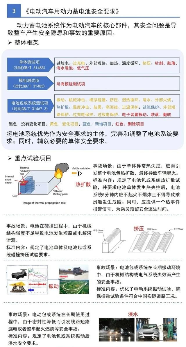

而在由工业和信息化部组织制定,国家市场监督管理总局和国家标准化管理委员会批准发布的《电动汽车安全要求》、《电动客车安全要求》和《电动汽车用动力蓄电池安全要求》三项强制性国家标准(简称“三项强标”,也是将于2021年1月1日起开始实施的我国电动汽车领域的首批强制性标准)中,(《电动汽车用动力蓄电池安全要求》中)就特别增加了电池系统热扩散试验,要求电池单体发生热失控后,电池系统5分钟内应不起火不爆炸且不得导致乘员舱发生危险。同时,应提供一个热时间警报信号,为乘员预留安全逃生时间。
正如参与该标准制定的中国汽车动力电池产业创新联盟副秘书长王子冬所言,出于消费者生命安全考虑,本来制定的时候是要30分钟的,后来调整到了5分钟,而这已经是最为基础的底线要求了,不管是什么体系的电池,这个标准必须都要达到。
需要指出的是,这个“5分钟”指的是从单体热失控开始算起直到最后起火,而不是某些网友所说的从冒烟到最终起火的时间,当然了,王子冬表示,这个时间还是超过20分钟比较好。
那么问题来了,动力电池热失控之后该怎么办呢?按照中汽中心的解读,那就是在单个电池热失控引起热扩散的情况下,电池单体、电池包或系统或车辆中应具有保护乘员的功能或特性。
简单来说,分为主动策略(在单个电芯出现热失控以后,把单个热失控电芯释放的热量尽早尽快的通过热管理系统排出去,以日产LEAF和奥迪E-tron为代表)和被动策略(通过隔热和延缓,争取在5分钟之内把热失控控制在一定范围内)。当然了,由于不同化学体系、电芯尺寸、电芯类型、容量和热失控触发方式,整个热失控的过程是有很大的差异,其控制策略也会不一样。

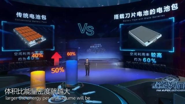

正因如此,比亚迪刀片电池之所以被认为安全性比较高,就是因为其在测试过程中,针刺点附近位置仅有较低程度的温升变化,未发生剧烈反应,基本杜绝了出现燃爆的可能,即使在极端情况下也仅有冒烟现象。

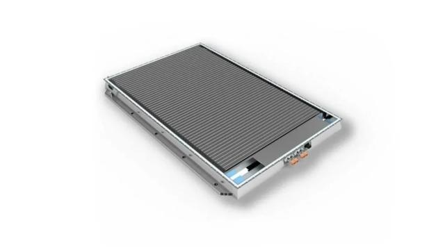

不过,无论是比亚迪的刀片电池还是宁德时代的CTP电池,都是电池设计和产品工程方面的创新——即无模组设计(但还不是完全没有模组,而是使用了大模组的形式),这当然是电动汽车电池发展的三大方向之一(另外两大方向分别是电池材料和电化学体系的创新,智能制造与智能回收等智慧电池的发展),但业界包括友商们之所以对这场“口水战”感到“喜闻乐见”,其实是比亚迪引发了磷酸铁锂电池的“绝地反击”。
