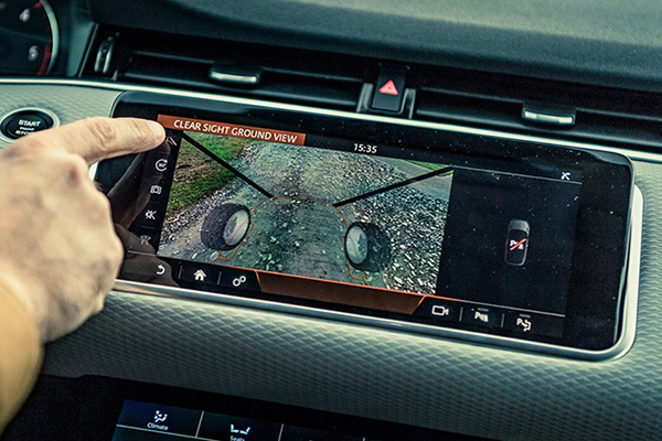

3、全路况能力:第二代ATRS系统加持,AUTO模式更适合“小白”用户;全地形透视系统通过将进气格栅和外后视镜下共三个摄像头采集的图像进行拟合,可在中控屏内显示引擎盖完全“隐身”后的画面,抵消驾驶员的视线死角。

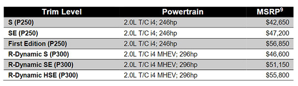

当然,作为新平台至关重要的一部分,Ingenium“英杰力”发动机家族也进行了升级,除了采用可拓展的模块化设计并衍生出2.0T、1.5T和3.0T版本外,全家族均引入了48V轻混动力系统,其中2.0T车型性能标识或为P300,并拥有220kW/400N•m的动力输出。

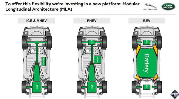

在车云菌看来,对多种动力的兼容,不仅是PTA平台,更是将伴随全新路虎卫士亮相的MLA平台中最核心的亮点。

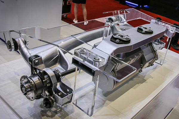

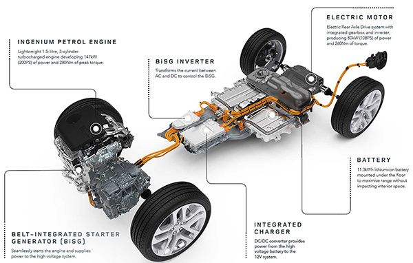

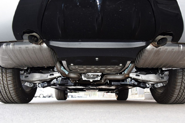

比如11.3kWh锂电池组、80kW电驱组件与1.5T发动机组成的PHEV系统,虽然目前不排除未来引入国内的版本是否会采用功率更高的电机(Pete Simkin在接受车云菌采访时曾表示PHEV系统将装备140马力电机,功率约为103kW),但可以确定的是,该系统后轴为整体可替换的驱动电桥模块,而非单一的“电动机”。
换言之,PHEV车型或采用与后悬挂一体化设计的组件,只不过是基于多连杆结构打造,而非上图的扭力梁结构,况且相关技术已在2019上海车展参展的供应商产品中出现。

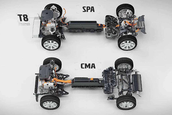

沃尔沃的SPA和CMA平台
重点在于,对比沃尔沃SPA平台后可发现,二者取消纵向传动轴的方式较为相似,不过捷豹路虎则将动力电池组放置在座椅下方,提升底盘规整性之余,也为取消中间的“传动轴槽”提供了可能。
这也意味着,前后轴之间的动力驱动性质,可以相互之间更加独立,比如前轴燃油驱动,后轴完全为电驱设计,从而给车辆后部的乘员舱和行李舱腾出更大空间。
至于相关技术的提供者,在车云菌看来极有可能为GKN,借助与捷豹路虎的深入合作,基于现有悬挂结构打造可替换电驱模块并非难事。

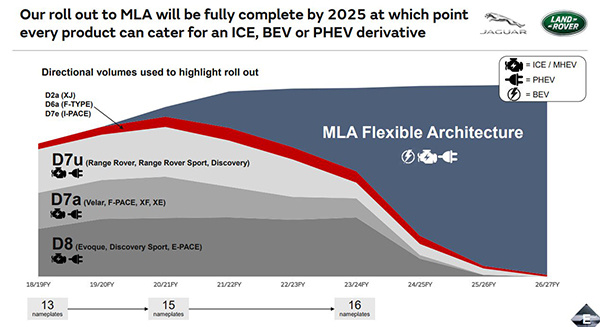

不仅如此,MLA平台还将实现更为吸睛的“三动力”兼容,也就是说,将前后悬挂更换为驱动电桥模块,并在底盘中间放置电池组即可。
在车云菌看来,先进性仅是一方面,更深远的意义在于,“兼容”式设计让同一款车型搭载不同类型动力系统成为了可能,并在向电气化过渡与电气化初期阶段,免去捷豹路虎的后顾之忧。
对于目前的捷豹路虎而言,兼容或许是最好的解决方案之一,毕竟当下捷豹路虎的“体量”仍难与BBA等一线阵营抗衡(经济、技术储备等方面),加之自身品牌属性相对单一,如何在研发成本、研发周期和市场表现等方面权衡是需要优先考量的。
然而,寄希望于PTA和MLA平台的高兼容性,以求“长治久安”也颇具难度。

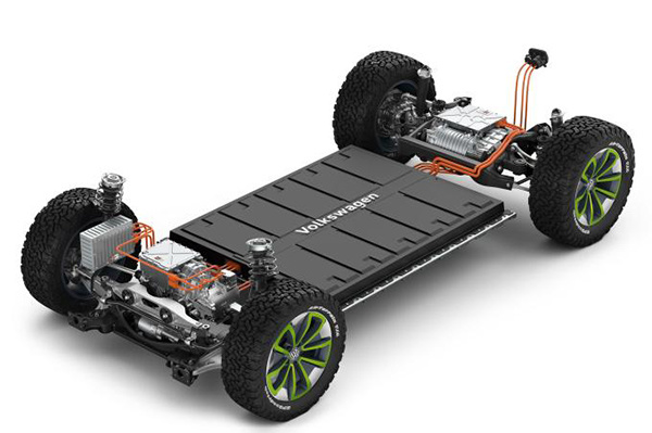

大众MEB平台
捷豹I-PACE的eDM平台足矣?这本身就是悖论。否则为什么在大众推出MEB平台后,奥迪与保时捷联手开发用于替代J1和MLB的PPE平台?
正如Mertens在接受记者采访时所述:“我们改变了发展方向。一个全能型生产平台会抑制潜力释放,因为这样一个平台成本高,不够精细,它所占的份额与豪华品牌的定位不符。”
“兼容”或许可以解决“触电”初期产品的需求,可伴随电池、充电设备、自动驾驶、网联等方面技术发展,平台对新技术的接纳程度将逐渐捉襟见肘,也就是“软件”层面。更不用说产品力与扩大市场份额了,所以说对于大多数车企而言,打造专用纯电动平台或为必经之路,“一招鲜吃遍天”的愿景很难实现,可见捷豹路虎的“远虑”不容忽视。
