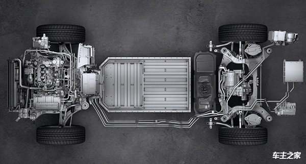

首先我先来介绍一下理想ONE的车辆动力组成结构,这款车动力包括前后轴的两台电机,底盘的一块40.5kWh的三元锂电池,一台1.2T的三缸涡轮增压发动机。
不过车辆全部动力输出来自前后的双电机,而发动机将仅仅作为发电机使用,不参与动力的输出,不过要记住一点,即使这个增程发动机不直接输出动力,它依旧消耗的是传统汽油,所以就有排放标准,即使它的排放标准是国VI,这也是我们会存在的疑问点的地方。

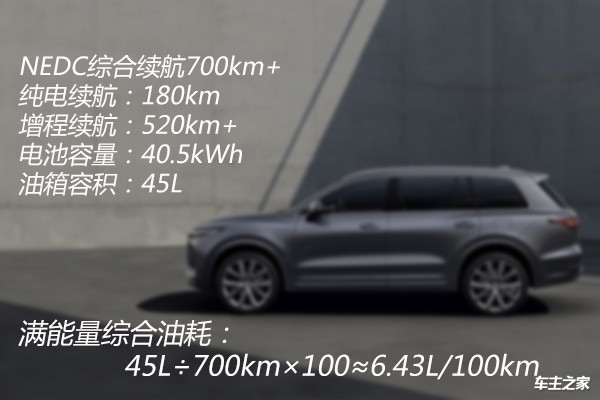

关于理想ONE的数据,目前官方公布的NEDC标准下总续航里程超过700km,纯电续航里程为180km,增城续航为520km,油箱容积为45L,所以换算下来不算电费,单是百公里的油耗就约为6.43L/100km。
这样可能不够直观,我们对比上汽通用别克的1.3T三缸车型别克GL6,它的油箱容积与理想ONE同为45L,工信部油耗6.6L/100km,所以其加满油的续航大概为681km。其实如果这么算,理想ONE的油耗可能比普通的插混车型还要费油甚至直逼汽油车。

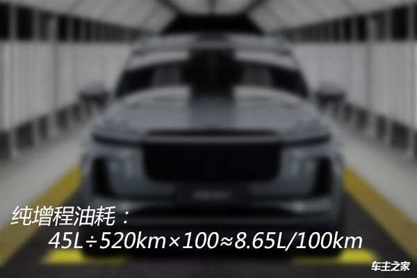

抛开纯电续航行驶的180公里,我们光是来谈谈520km的增程续航,把它看做是这台发动机在直接驱动这辆车,那么45L油跑520km的平均油耗大概就是8.65L/100km,这一表现比很多的燃油车都要高,如果说当你长时间的不充电的话,那么这辆车的高油耗可能会让你怀疑其新能源车的身份。

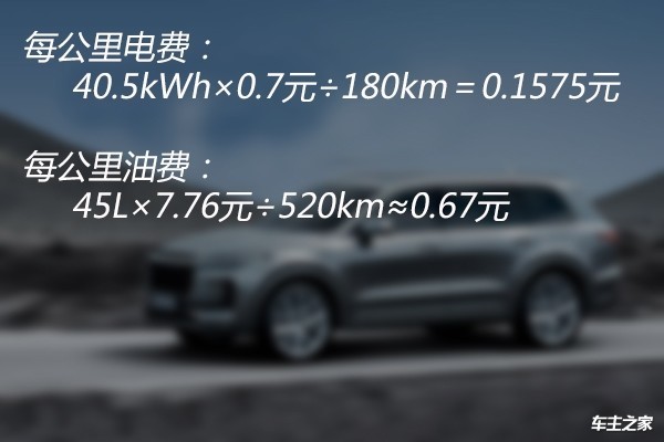

首先是纯电续航里程和增程续航里程的设定不合理,一箱油45L跑520km,纯电180km需要耗电40.5kWh,那么发电180km就需要15.5L油,按照95#汽油油价7.76元/L来算,就需要120元,深圳电费0.7元一度,充电40度需要28元,哪种能量来源更节省很明显,那么作为主要能量来源的插电纯电续航被设定在180km,是不是有些不合理?
