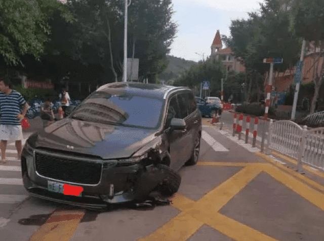

近日,有位理想ONE车主在市区行驶时车辆的下摆臂发生断裂事故。原本新闻一边倒报道说该车属于在市区中正常行驶,速度也仅为50公里每小时左右,并无任何违规或者异常用车的情况发生。所以一时之间,关于理想汽车存在严重质量问题的负面报道在网络上一直发酵,被越来越多的人诟病。
事件发酵得越来越严重时,理想汽车在8月16日站出来发布了官方声明,声明表示经过调查,断轴车辆是经过了严重的碰撞事故才导致的,而之前网上所说车辆自然行驶时断轴属于不实报道,属于有人恶意歪曲事实,故意造成歧义的行为。

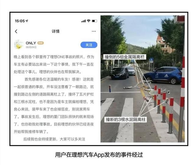

理想汽车表示,现场的勘测记录和该车的车主在理想汽车APP中发布的事故说明,还有当地交警开具的事故认定书都表示,该起事故是由于车主驾驶不慎,以45km/h的速度撞击上了道路中央的隔离栏和水泥隔离桩,在金属隔离栏严重变形和3根水泥隔离柱断裂,并且水泥隔离柱断裂后卷入了车辆的前悬架,才导致的断轴情况。水泥隔离柱的外层包覆着铁皮,具有高强度。所以理想ONE的悬架系统并不存在任何质量问题。

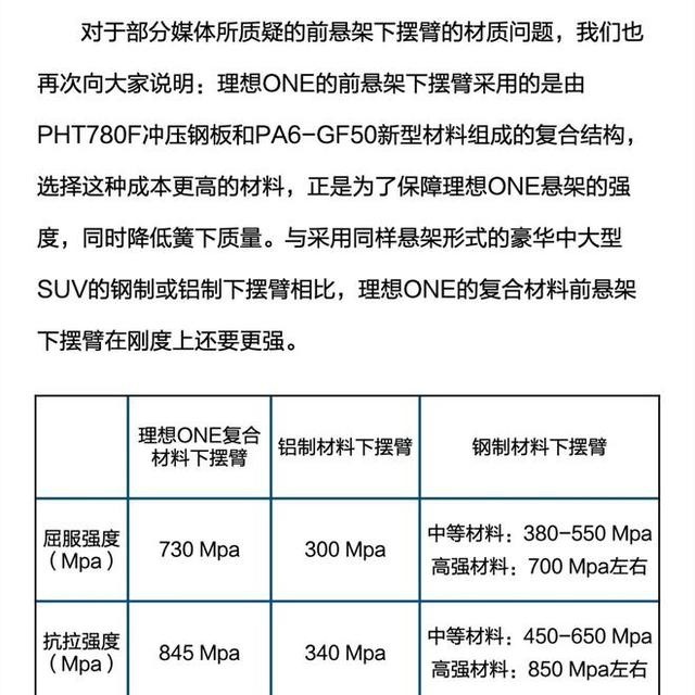

因为网络上还有媒体对于理想汽车前悬架下摆臂的材质和质量产生质疑,对此,理想汽车也做出了回应,理想汽车官方表示,理想ONE的前悬架下摆臂使用的是PHT780F冲压钢板和PA6-GF50新型材料组成的符合结构,该材料的成本非常高,理想汽车也正是为了保障车辆悬架的强度和保护用户的驾驶安全,才会选择此款成本较高的材料。而且理想ONE使用的这种材料比大部分豪华中大型SUV上使用的钢制、铝制下摆臂具有更高的强度和安全性能表现。

另外,理想汽车也公开了"断轴"理想ONE车主的事故说明,说明中表示网络上所传的照片是被恶意截取了某些特殊,未能看见事故全貌的角度的。车主表示自己一直在处理事故,理想的伙伴也在帮他解决问题。他说这是一起普通的事故,是自己开车没注意,视线没集中,所以撞到了路边左侧的道路隔离栏上,并且损坏了五片护栏和三根水泥柱。并不是因为自己是车主所以偏袒理想汽车,凭良心说,如果是装甲车来了也会掉层皮,更何况只是一辆家用车。
