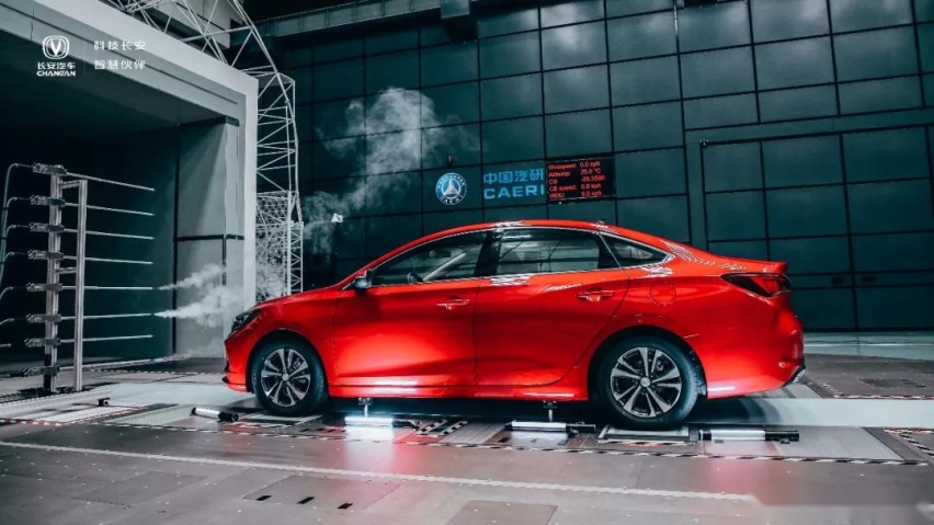

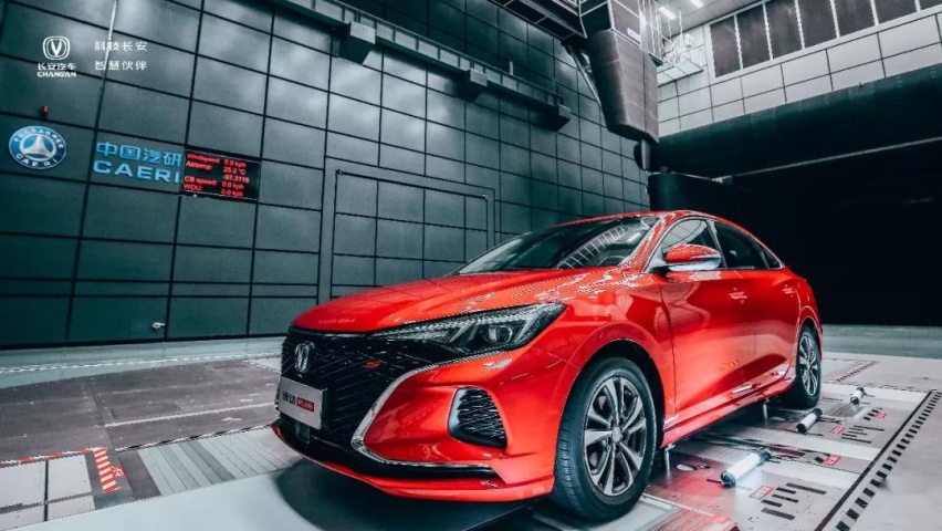

聊到今天的这个话题是因为在9月9日,长安逸动PLUS在中汽研空气动力学—声学风动实验室里,以直播的形式向我们展示了一次第三方低风阻车型认证测试。而长安逸动PLUS也在这一测试中以0.27Cd的风阻系数,以及在120公里/小时时速下411.86N的气动阻力,获得了中汽研颁发的“低风阻汽车”认证,其成绩达到了国内同级别燃油轿车的领先水平。

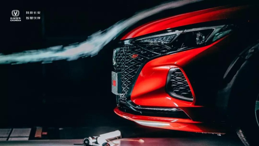

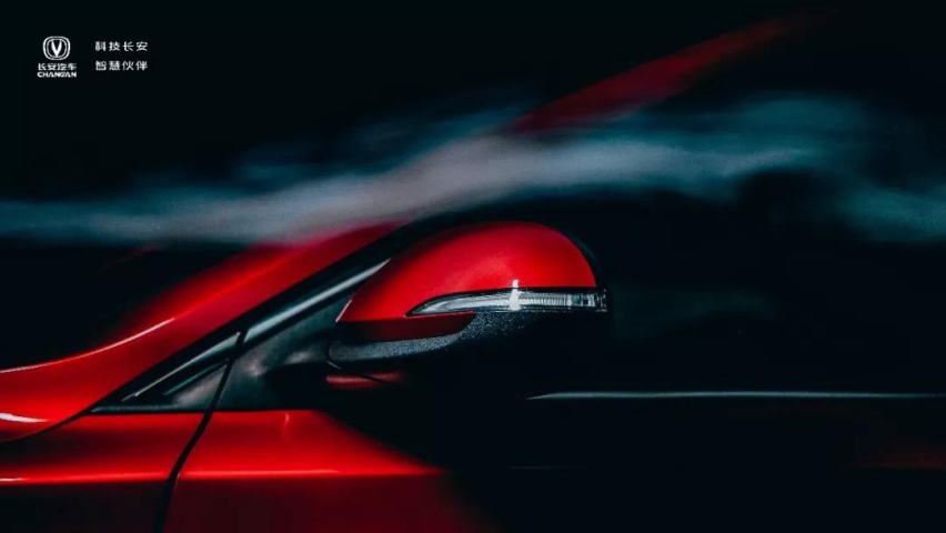

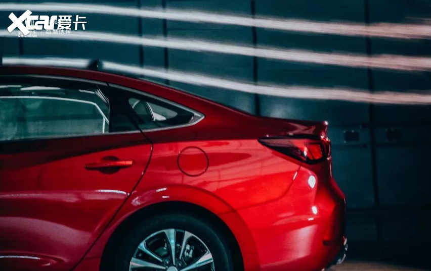

在细节的优化上,长安逸动PLUS的流体力学设计团队通过数据模拟、实车风洞测试的方式,先后对车头、前保险杠、引擎盖、前挡风玻璃、A柱、车身侧面、车顶、后视镜、后窗、车尾行李箱、后保险杠、车轮等13个关键部位、22个关键参数进行了全面的优化。
从细节入手,通过增加导流、扰流结构,将流经车辆的外表面、下表面以及机舱内的空气流向进行理顺。同时配合造型的曲面要求,对车辆的空气动力学套件进行曲面的优化,大幅降低了车辆的诱导阻力,并减少了流经车底的气流。

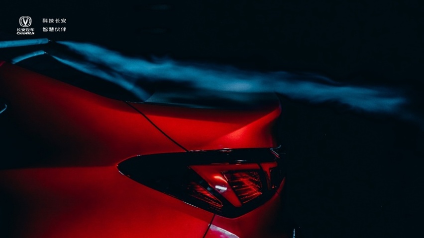

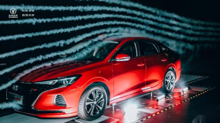

事实上,从长安汽车的直播中也不难发现,流经长安逸动PLUS形体的烟流,是非常顺滑的。在经过引擎盖、A柱的挤压之后,气流顺畅的沿着车顶过度到车尾散开,而在C柱的区域也没有明显的扰流或气流分离现象,整车的造型通过扰流板和形体的作用,把车尾的气流分离推迟到了车辆尾部更远的区域,从而减少了车辆的空气阻力。
在经过这样一番细节上的改变之后,长安逸动PLUS大幅降低了其在高速行驶时的风阻,以公布的数据来看,长安逸动PLUS在120公里每小时的时速下,其气动阻力仅为411.86N,只相当于是四十多公斤而已,这一表现已经非常优秀。
而低风阻所带来的,一方面是经济性的提升,另一方面则是车辆行驶质感的提升,风噪得以大幅减小,NVH性能也得以提升——从而打造了一个更加舒适的座舱。
