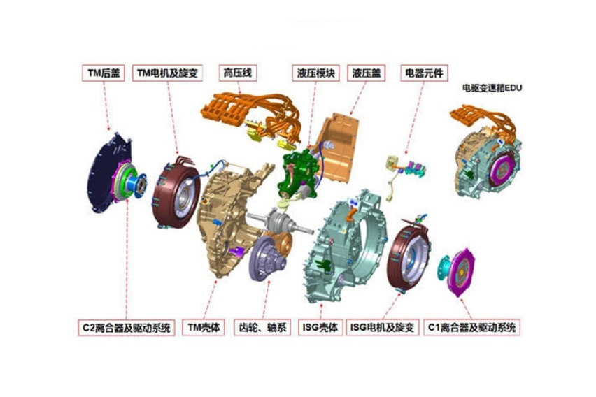

我们先来聊聊第一代 EDU 电驱系统
第一代 EDU 电驱系统此前搭载在了包括荣威 e550、荣威 eRX5、名爵 6 插电式混动版等多款车型上,可以说奠定了上汽在插电式混动车领域的领先地位和口碑。
第一代 EDU 电驱系统,它由一个 ISG 电机(主要用于发电)、一个 TM 电机(主要用于驱动)、以及一个 2 挡变速器组成,通过巧妙的结构来实现混联驱动。发动机、 ISG 发电机和 TM 电机同轴布置。发动机直接与 ISG 电机连接,并通过离合器 C1 连接 2 挡变速器。另一端,TM 电机通过离合器 C2 与 AMT 连接,动力最终经 2 挡变速器传递至车轮。
IEM+10速EDU更智能?上汽名爵6 PHEV混动技术解析
在纯电驱动模式下,发动机不工作、C1 离合器断开、C2 离合器结合,TM 电机工作通过 2 挡变速器把动力传输到车轮驱动车辆行驶;
在增程(串联)模式下,发动机和 TM 电机同时启动工作,但 C1 离合器依然处于断开状态、C2 离合器结合,发动机通过 ISG 电机发电一方面给电池充电,一方面给 TM 电机供电驱动车辆行驶;
在混动模式下,发动机和 TM 电机同时启动工作,C1、C2 离合器都结合,发动机以及两个电机同时驱动车辆行驶。
最后还有一个发动机驱动模式,此时 C1、C2 离合器都断开,车辆单独由发动机驱动,这种工况主要出现在高速路况,发动机处于高效的运转区间,同时电池没有充电的需求。
2 挡变速箱的作用主要是用于提高整个电驱系统的效率,它与燃油车的变速箱原理相似,主要是使得整个电驱系统都能工作在高效的运转区间。这套系统在高速路段,EDU 的 2 档变速器能起到最大化的作用。名爵的这套 EDU 变速器多了一个档位后,同时也多了一个速比,能令发动机转速变小,从而功率有所上升。这样一来在动力性能上会更好,也更省油。

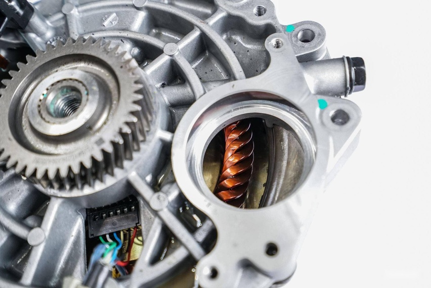

除了结构上的变化之外,第二代 EDU 电机也采用了 Hair-pin 电机,也就是我们常说的发卡电机。这在散热和电机运转方面都是要优于第一代。另外在这台电机上还采用了油冷散热的方式,油冷散热的冷却效果要更好,同时在耐久性上也做得更好。
Hair-pin 电机烧组
仔细看能够发现中间的油孔
总的来说第二代 EDU 电驱系统对比第一代更为高效,换挡速度也提高了。6 个发动机档位和 4 个电机档位的搭配可以让工程师针对发动机和电机不同的特性来设置不同的传动比,从而获得更好的能耗。
