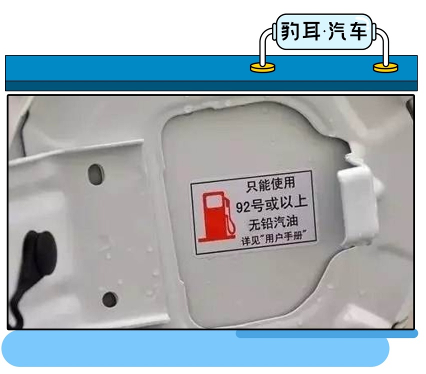

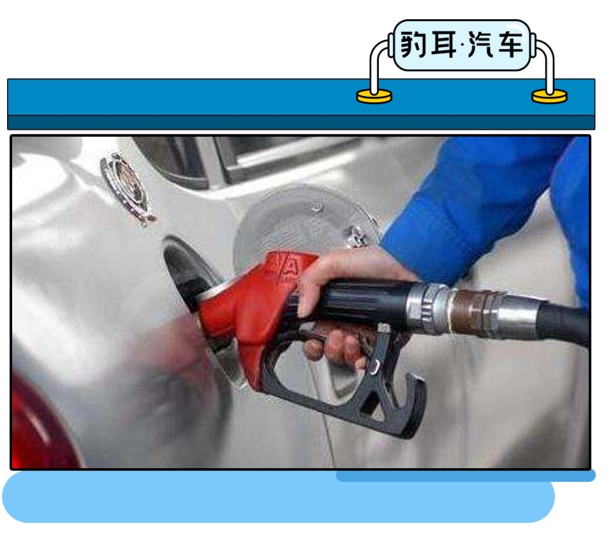

确定自己爱车应该加什么油有两种方式,简单粗暴的一些的就是打开油箱盖,里边会注明车辆使用的燃油标号,只需要使用该标号或更高标号的燃油即可。第二种方式是查看车辆的使用手册,里边同样会注明车辆要求使用的最低标号汽油。
燃油标号越高越好吗?别再多花钱为难您的爱车了!
对于很多汽车来说,加入比要求更高标号的汽油没有好处的同时还可能会来带一些坏处。首先更高标号的汽油意味着更难以被点燃,因此相对来说也就更难在最佳的时间点被点燃,长时间使用较高标号的燃油有可能会导致发动机积碳的增多。
