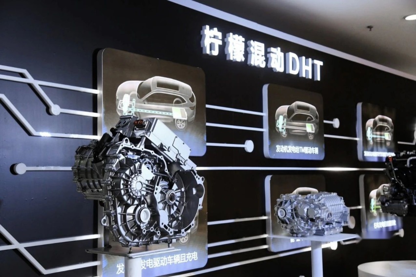

比起丰田、本田,长城汽车柠檬混动技术不仅涵盖HEV(混动)和PHEV(插电)两种动力形式,而且研发的DHT混动系统可以纯电、并联、串联,还可以实现两挡发动机直驱(两台电机平行布置)。
既可以应用于HEV油电混动车型,也可以应用于PHEV插电混动车型。

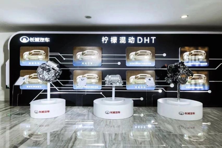

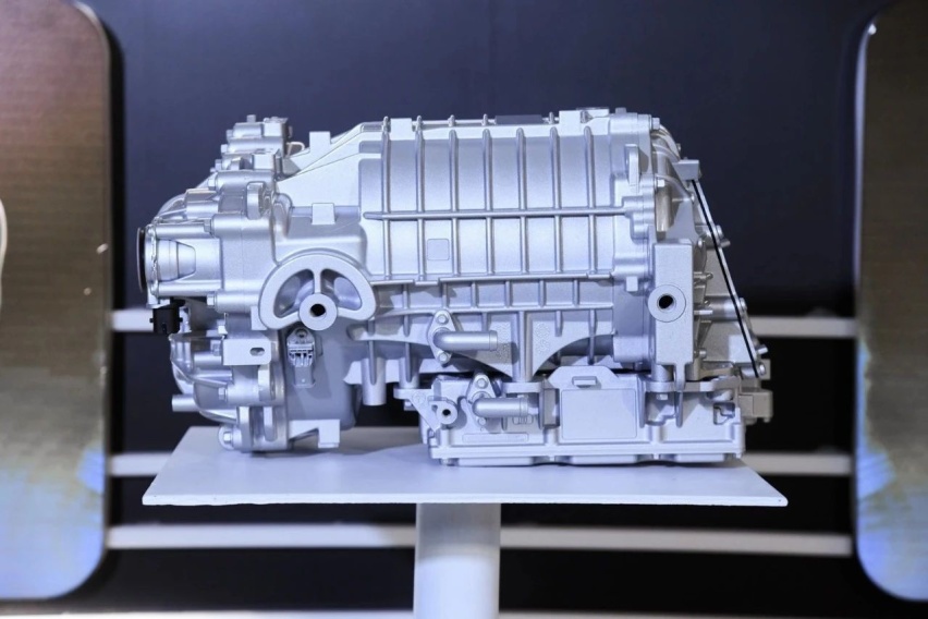

按照长城汽车的说法,柠檬混动主要是由混动专用发动机、定轴式变速箱、双电机以及电池组成,但是似乎比本田i-MMD和丰田THS-II混动形式更多。

假如一辆车采用了长城汽车柠檬混动,那么它就会有3种驾驶模式,分别为纯电行驶、燃油直驱行驶和混动行驶。
纯电行驶里程取决于电池容量大小,混动是电机和发动机根据设定工况一同工作,燃油直驱是普通模式,整个生命周期发动机都会以直驱的方式工作。

既然大部分时间都是直接驱动,长城汽车柠檬混动又没有搭载传统的变速箱,采用“定轴式变速箱”,扭矩输出、调教匹配又是如何标定的呢?
