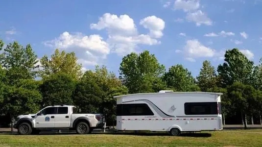

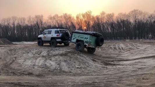

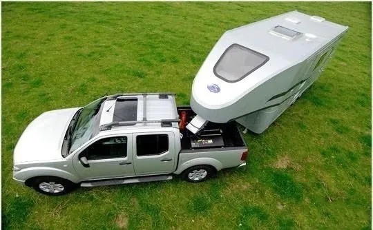

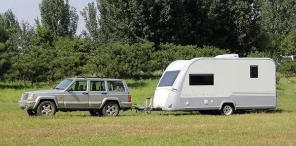

玩拖挂房车其实还是皮卡和越野车,体验感最佳,适用性最好,非承载式车身和拥有底盘大梁的车型,非承载式车身的底盘大梁本身就非常坚固,冲击力可以很好的化解。
皮卡和越野车的重量也比较大,对抑制拖挂的惯性冲击,不会把前车给冲倒,它们的后桥大多是整体桥形式,载重性能也比较出色,拖拽较重的房车不成问题。

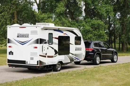

像SUV和轿车,这一类的车型,也可以拖拽房车,但不一定就适合拖拽房车,可以和适合是两种概念,可以是我这辆车能拖起移动,你用手也能推房车移动吧,但不适合用来拖拽去长途旅行。

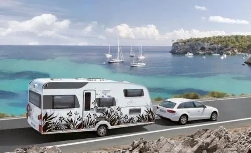

有人说欧洲很多房车不都是轿车来牵引的吗?
欧洲的房车行业发展比较早,整体的房车设计比较成熟,整车轻量化做得比较好,一款7米长的拖挂房车,重量才一吨出头,如果是国内的房车,那不得两吨出头了。

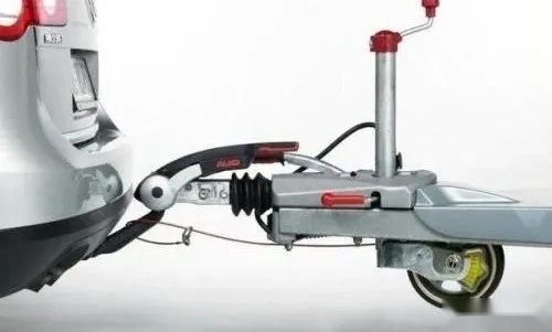

欧洲对拖挂房车有着很明确的安全规定,主要车身重量由中置轴来承担。
牵引架的牵引球下压力也有着很明确的规定,欧洲牵引架下压力是拖挂房车自重的7%,北美是10%。
欧洲有些轿车本身就具备有牵引的性能,国内大多数普通家用轿车就没有这种设计,考虑到牵引房车的需求,欧洲很多轿车会在后保险杠内部设计拖车球头和电源接口的安装位,全都隐藏在保险杠内部。

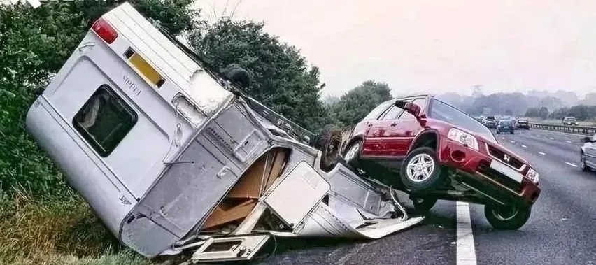

不然对悬架和变速箱会有一定的损坏,不要听信别人壮胆说,不要怕,不就油耗多一点嘛,到头来,开在路上,哪天整个轮轴都脱离车身,那就好玩了。
