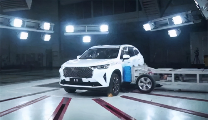

近日,长城今年推出的重磅车型第三代哈弗H6遇到了麻烦。在12月23日中国汽车技术研究中心有限公司(以下简称中汽中心)C-NCAP侧碰试验中,这款网红车型出现异常,侧气囊、侧气帘未能正常打开。
要知道,哈弗H6的安全性一直非常优秀,为什么会发生如此低级的问题,很多人甚至不敢相信。对此,长城在12月24日晚第一时间发表声明,初步判断原因是“碰撞时车辆处于断电状态,传感器失效导致”。

由于碰撞测试使用的车辆,是由中汽中心随机在市场上购买,在碰撞测试准备期间,正好赶上第三代哈弗H6收到了OTA整车软件在线升级的提示,工作人员点了确认升级。

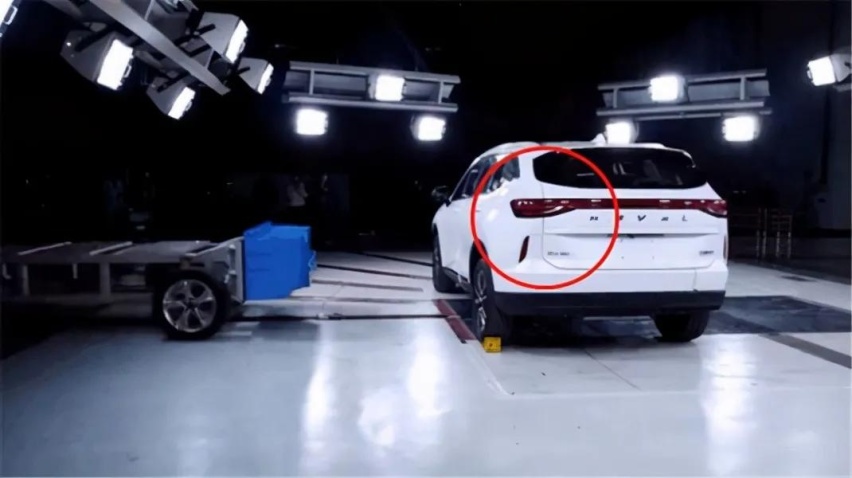

碰撞现场监控视频表明,在碰撞开始倒计时的10秒钟时,哈弗H6的尾灯点亮,显示正常通电状态,而当倒计时3秒钟时,正好赶上升级整车控制系统等电子组件,这时会进行短暂的断电。

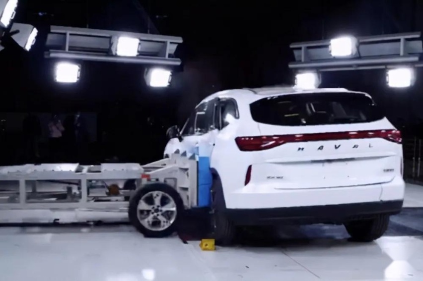

在这种特殊情况下,测试车辆尾灯、双闪灯、侧气囊/侧气帘、车身控制器均不工作,在碰撞台车与测试车辆发生碰撞的时刻,软件升级尚未完成,因此发生侧气囊,侧气帘未展开、车门锁死等情况。
在这里普及个小知识。在汽车碰撞事故发生时,想要气囊正常打开要满足几个重要条件:1、车辆处于正常启动通电的状态;2、发生碰撞时的撞击速度最低要达到50km/h;3碰撞物体要达到坚硬物体的刚性,保证撞击发生时瞬时加速度达到40g以上。

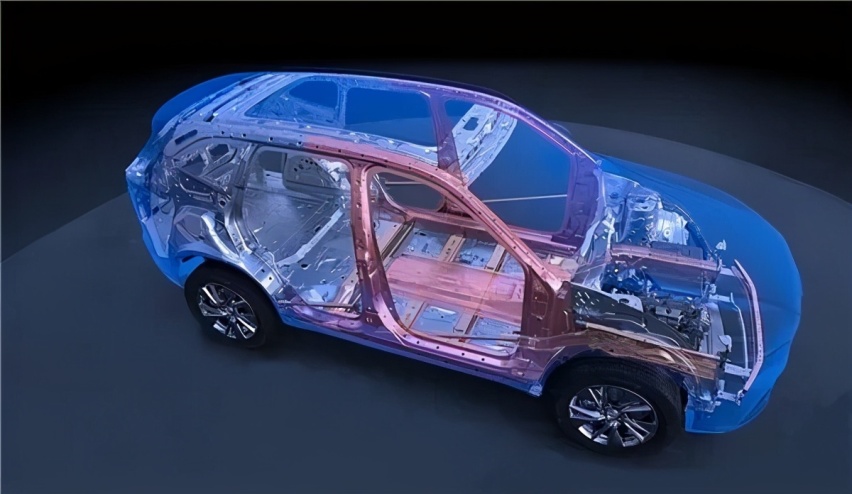

事实上,从这次C-NCAP的碰撞现场看,测试台架上的第三代哈弗H6,只依靠车身结构来吸收碰撞能量,等于说是用单纯检验到了车身骨架的物理承受能力。碰撞后显示,车门是锁闭状态,解锁后依旧可以正常打开,车身结构侵入量很小,尤其是B柱机构,保持得非常不错。
在安全问题上,长城一直是坚持“不妥协,不将就”的态度,第三代哈弗H6全系都标配了6个安全气囊,车身上高强度钢应用占比高达71.61%,热成型钢最高强度达2000Mpa,针对较薄弱的车门部分,还采用了同级独有的一体式热成形门环来提升刚性。
