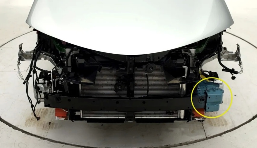

说来挺尴尬,现在「被动安全」主要关注于防止偷工减料,像白车身偷换高强度钢就是重灾区,本田的数款车型中保研测试碰壁,不排除和材料强度降级有关。
还有丰田RAV4在IIHS的经典猫腻在前,国内还没有实行副驾驶侧25%小偏置碰撞测试的情况下,其实不少企业对主副驾驶侧的钢材强化也是有区别对待的。
中保研在《中国保险汽车安全指数规程(2020版)》征求意见中提到了副驾驶侧25%小偏置碰撞,未来这部分有了制约。

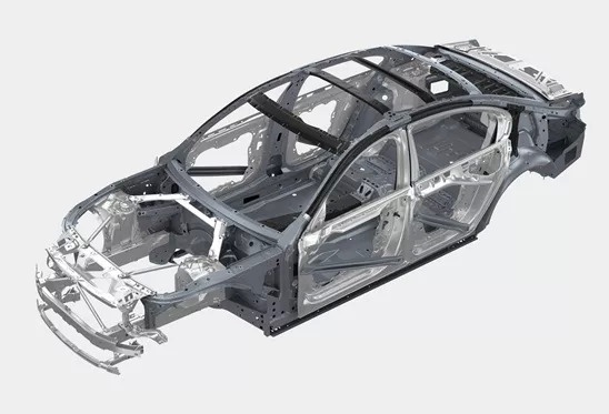

轻量化是大趋势,使用铝合金是潮流。但铝材强度比不上超高强度钢,未来如何做平衡,还蛮值得期待的。
现在主流思路是打造钢铝一体化车身,就好比踢球时穿上的护甲,在关键安全部位用强度更高的钢材是不错的办法。比如特斯拉Model 3和Model Y都是这种方案,电池托盘材料也由铝合金和钢组成,材料连接方式采用摩擦搅拌焊、胶粘剂和紧固件连接。
除此外,使用碳纤维也是不错的思路。碳纤维密度为1.8g/cm3,钢的密度为7.8g/cm3,密度比约为1:4。通用级碳纤维强度在3500MPa,超高强度钢1370MPa。也就说它在降低车重的同时,还大大提高了强度。
由于成本昂贵,碳纤维并没有大范围使用起来,不过还是有些厂家想着法子把它放在汽车上。比如宝马7系采用的碳纤维增强复合车身技术,简单说就是把碳纤维作为加强件安装在汽车上的重要部位,以此来加强车身强度。
