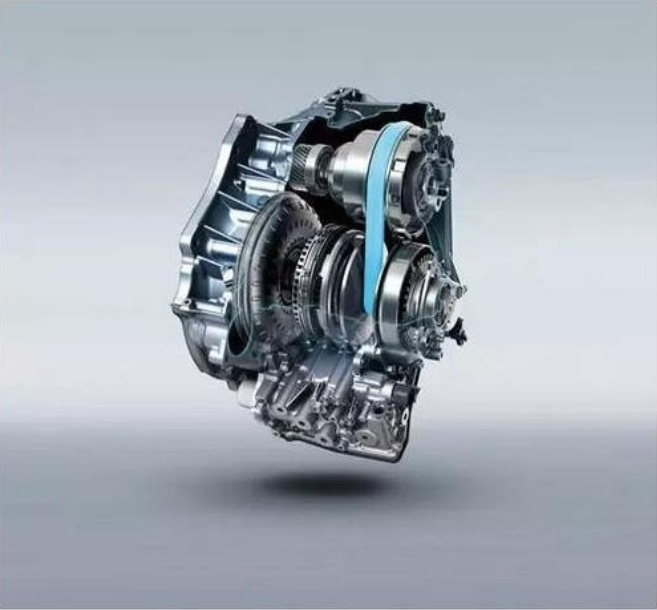

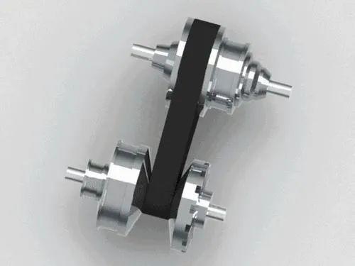

想要了解如何延长这种机型的使用寿命,首先要了解其传动原理,下图为无级变速器的剖面图。
何为无级变速?

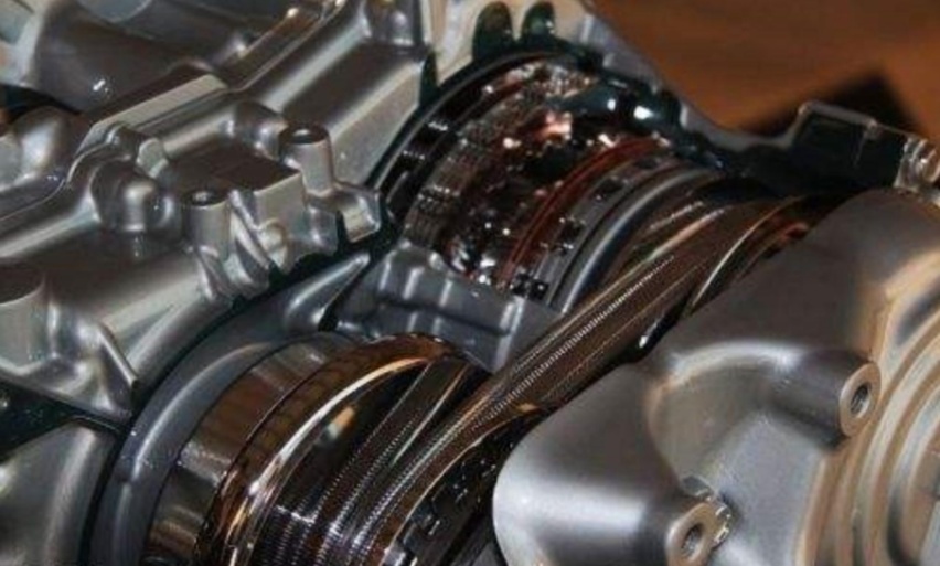

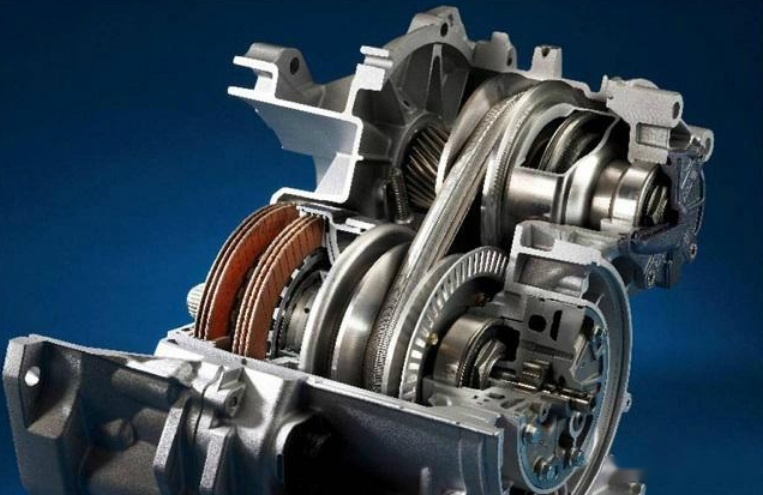

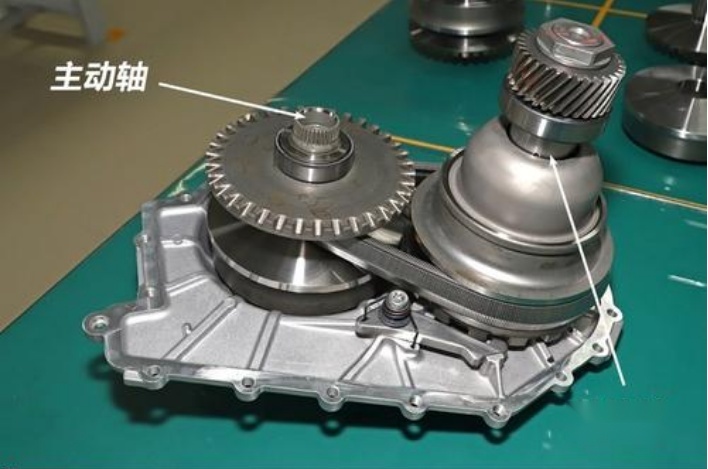

无级变速箱没有固定齿比的前进挡,他与AT、MT以及DCT最主要的差别在于他的前进挡的齿比变化是线性递增、递减的,原因在于CVT特殊的传动方式;CVT是通过两组夹角可变的液压锥形轮夹住一条钢带,通过夹角的变化实现主、被动轮之间传动比的变化,也就是说锥轮夹角的变化等于改变了齿轮的“大小”,也就改变了传动比。
在CVT变速箱中,钢带和锥轮紧密贴合在一起,两者不能分离,因此它不会中断动力传递来改变变速齿比,任何的齿比变化都是线性递进的,这也让它在限定的传动比范围内实现换挡和传动的同步操作。

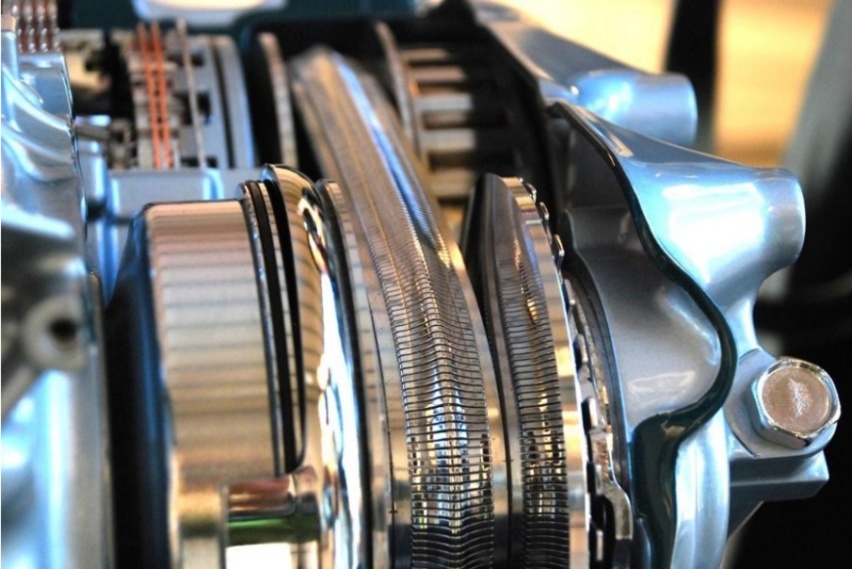

通过上面的原理可以看出,CVT变速箱的主、被动轮之间有一个钢带来传递动力,而由于动力传递不会中断,变速又是线性不间断进行,因此钢带在锥轮之间一直处于高频度张力变化之中,这也给钢带与锥轮的摩擦力带来变化,长此以往钢带会产生磨损。而汽车CVT变速箱的钢带采用的是无数个弹簧钢片连接在一起的设计,部分钢片的磨损会让动力传递变得不连贯,动力传递时有时无,如果磨损较为严重,就会发生连续打滑,让驾驶者感到动力丢失。
因为“传动带”的类型与材料品质存在较大的差异,驾驶风格也会影响使用寿命,所以有些车辆驾驶5-10万公里就会出现总成报废的问题,有些车辆则能用到20万公里左右达到“丢转打滑·尚未报废”的标准。
