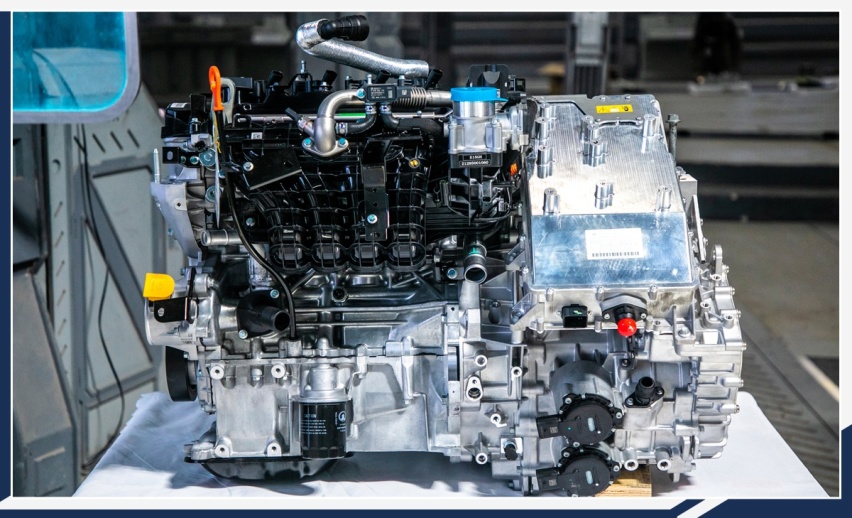

柠檬混动DHT系统实际包含两种汽油发动机,分别为1.5L自然吸气和1.5L涡轮增压, 这两款发动机都是混合动力发动机,最直观的体现就是在这两款发动机上你见不到起动电机、空压机等零件,因为已经被电子集成化了。当然,柠檬混动DHT的1.5L和1.5T发动机的奥妙不仅于此,我们接着往下聊。

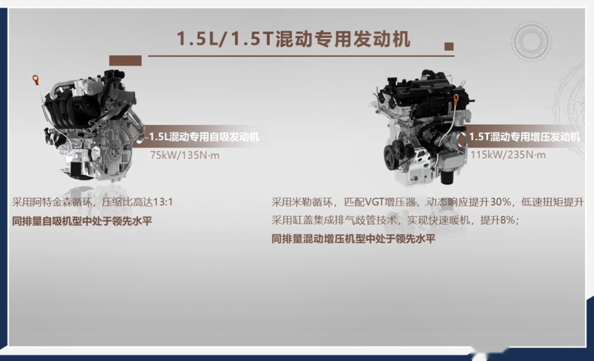

此外,柠檬混动DHT系统的1.5L和1.5T发动机的核心结构有很大差异,1.5L发动机使用的是阿特金森循环,典型的更偏向燃油经济性,这款发动机拥有13:1的高压缩比和外置水冷EGR等技术,最大输出功率75kW,峰值扭矩135N·m,匹配100kW的DHT模块,系统综合功率可达到140-170kW,用在家用车上其实已经很出色了。
值得一提的是,柠檬混动DHT系统还有1.5T发动机,这款发动机采用的是更偏向性能表现的米勒循环,从这点你就可以看出两款发动机的定位和取向明显不同,而且这款1.5T发动机还搭载了可变截面涡轮增压器等主流前沿技术,并且搭载了排气管集成缸盖技术,热车速度更快,尤其在冬季体验尤为明显。至于具体数据,这款1.5T发动机的最大输出功率为155kW,峰值扭矩为235N·m,与之匹配的DHT模块功率达到130kW,系统综合功率达到180-240kW,可以说柠檬混动DHT系统同时满足了节油和性能两种需求。

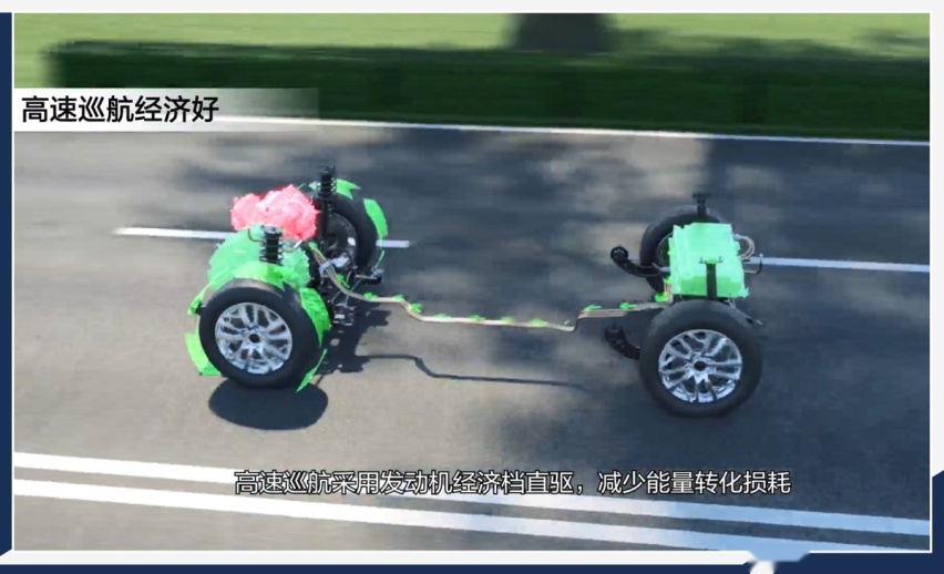

我们都知道,目前采用串并联混动技术的最具代表性的就是本田,锐·混动的系统原理是优先用电,到高速时系统会自动采用发动机直驱模式,而柠檬混动DHT系统的工况有所不同,它更多的是让发动机参与介入,但会保证发动机介入一定是在最佳工况,以达到节油目的,在市区低速行驶时,柠檬混动DHT系统则优先纯电模式行驶,当车辆驶入城市环路或高速路时,此时发动机属于最佳也最省油的工况,这时整个系统会调节发动机的工况输出,达到节油目的。
长城把柠檬DHT混动系统拆了 敢于亮剑是有原因的
但即便是发动机直驱模式下,电机也并不是不介入,柠檬混动DHT系统的传动系统采用了单离合器两挡定轴变速结构,当变速箱换挡时,电机会加大输出来抵消换挡的动力中断和顿挫感,此外在发动机直驱模式下,双电机也会不断调节发动机的负载,令其一直处于高效区间内。

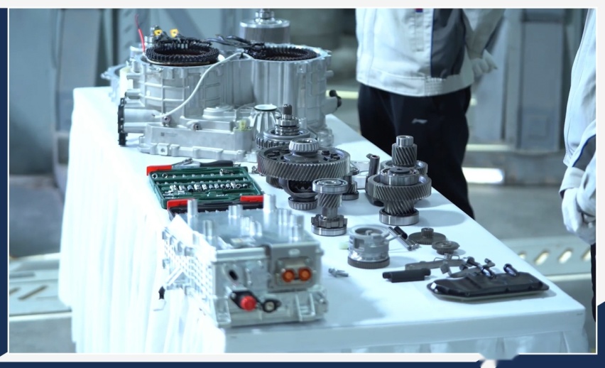

上图就是拆解过后的柠檬混动DHT系统的变速箱,属于单离合器两挡变速结构,实际上更像AMT变速箱,只不过通过内部机械结构的优化,这款变速箱并不会像传统AMT变速箱那样换挡闯动严重,而且从图片可以非常直观看到,这款变速箱的结构非常小,相比双离合器变速箱,体积减少了50%之多,对于散热的要求也不像双离合器变速箱那么高。
硬件高度集成化,大量独特的硬件设计提升运转效率和稳定性

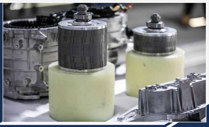

柠檬混动DHT系统在开发过程中,针对硬件的设计进行了长时间多次优化,通过将变速箱拆解后,我们可以看见柠檬混动DHT系统的双电机,图中右侧乳白色底座的零件就是永磁转子,采用了双V形开槽,能进一步提升物理传动效率,而图中左侧则是定子,支持高磁阻转换,短距绕阻技术,甚至内部绕线方式也是经过多次优化和测试才确定的,整套电机较普通永磁电机设计降低20%以上磁钢用量,达到轻量化目的;发卡式扁线设计,槽满率高达70%以上,有效提升电机功率密度;短距绕组排布,优化气隙谐波,降低各阶次电磁力,改善48及96阶高频噪声,大幅一声NVH表现;而低损耗0.27mm硅钢片,铁损降低17%以上,实现双85%的高效区占比。

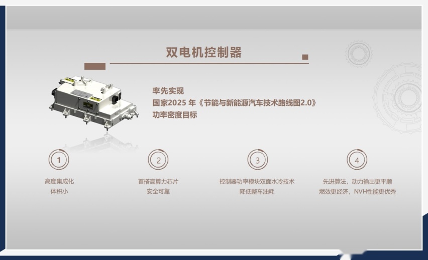

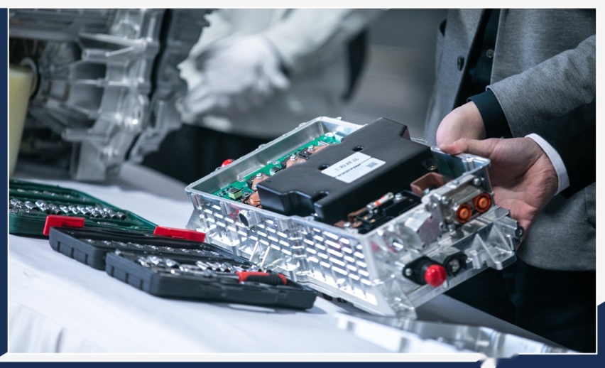

其实在柠檬混动DHT系统的变速箱上,还有一个最重要的部件就是柠檬混动DHT系统的双电机控制器,也是柠檬混动DHT系统的大脑和神经中枢,将双电机模块拆开后,可以看出这个模块采用了双面水冷散热,整个模块集成度非常高,更精密,传输效率也更高,同时还有一定的减重目的。

柠檬混动DHT系统除了硬件部分以外,最重要也最耗时的就是针对具体系统算法和运行逻辑匹配进行不断调试,就拿双电机模块来说,这个模块采用了德国英飞凌全新一代高算力TC38系列处理器芯片,可同时处理更多的数据,做到科学、精准地控制动力系统。

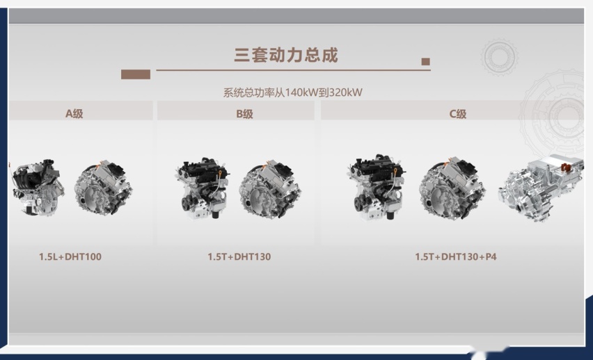

根据目前长城汽车官方公布的信息来看,柠檬混动DHT系统会推出三种动力总成,除了1.5L+双电机、1.5T+双电机以外,还会推出1.5T+P4三电机版本,这套系统基本确定会搭载在插电式混动车型上,因为非插混车型的电池组容量小,支持不了这么大功率的电机,而且这套P4动力预计也会应有在高端车型上。
