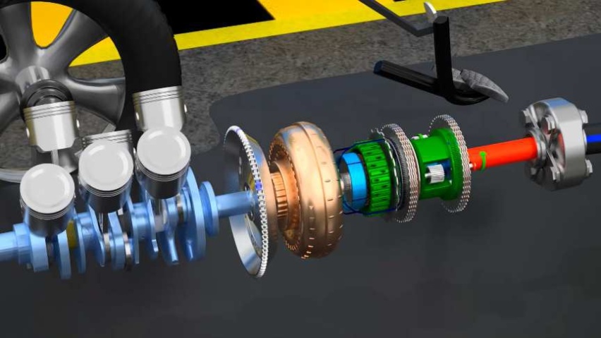

所有的AT、部分CVT变速箱是靠液力变矩器把发动机的动力传递给变速箱的。
上图是一个液力变矩器的结构示意图,泵轮和壳体组成一个密闭的腔体,内部有导轮、涡轮、锁止离合器等原件。各部分的作用如下:
泵轮:通过壳体连接发动机曲轴,获取发动机动力,同时通过高速转动把变速箱油甩出去,驱动涡轮。
壳体:连接发动机,与泵轮组成密闭空间,保证变速箱油可以在内部正常循环。同时承担着锁止液力变矩器的任务。
导轮:导轮一般套在变速箱输入轴上,主要起引导变速箱油循环流动的作用,同时也可以起到放大传递扭矩的作用。
涡轮:涡轮连着变速箱输入轴,被动接受泵轮甩过来的油液从而获得动力,并将动力传递给变速箱。
锁止离合器:因为液力传动能量损失比较大,所以在车速提升以后锁止离合器可以把壳体与涡轮锁在一起,这样发动机与变速箱之间就形成硬连接了,没有动力损失。
由于泵轮始终跟着发动机旋转,所以只要发动机启动,泵轮就时时刻刻在给涡轮传递动力,想停都停不下来。因此使用液力变矩器的车挂上档后驱动轮立马就可以获得动力。
但液力变矩器传递动力的多少和转速有关,转速越高、涡轮甩动变速箱油的能量越大,泵轮获得的动力就越多。所以在坡道起步时如果发动机转速太低,那实际传递的动力就很少,这时候肯定会溜车了。
