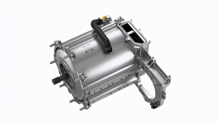

XPT高功率感应电机

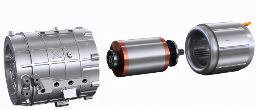

XPT240kW感应电机采用国内首个量产铜转子技术,铸铜转子是以铜为导电基质的新型电动机转子,利用铜优异的导电性能,来降低转子损耗,提高电动机效率,铜转子虽然成本较铝转子高,但其损耗低且效率高,额定功率和额定扭矩提升10%左右,温升低,可靠性高,电机拥全寿命周期成本得到明显降低。
与此同时,XPT电机制造中采用的激光融焊技术在机械、汽车、造船、航空航天、钢铁、海洋工程、零件表面修复等工业领域获得了日益广泛的应用,焊接强度远高于行业的钎焊方式,保证电机的高性能输出。

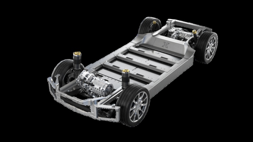

XPT蔚来驱动科技,一家提供智能动力解决方案的科技公司。积极研发与制造电动化、轻量化、智能化的电动力平台,为客户提供更环保、更高效、更安全的解决方案。
目前,XPT已发展成为集电机、电机控制器和减速箱,以及ESS储能系统等电动汽车所需的核心零部件及软件“高度自主研发、先进制造、智慧出行”为一体的国际化高新动力制造科技企业,并且正在不断扩大业务空间,进而实现更远大的未来发展战略目标。注:图文来源网络投稿,仅供参考,如有侵权,联系汽车之声客服删除!
