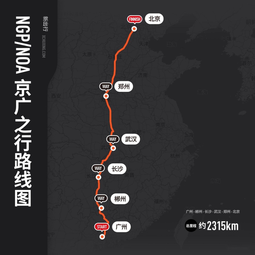

首先和大家介绍一下我们本次的行程,从广州出发,途径郴州、长沙、武汉、郑州,最后到达北京,耗时了六天,行驶了两千多公里。直到我们完成任务,返程的那一个晚上,我还在想,这周发生的一切似乎有些不可思议。
2315公里的巅峰对决  小鹏 NGP VS 特斯拉 NOA
在这一路上除了一些特殊路段不能开启 NGP/NOA 外,在高速路段上我们几乎全程都在使用领航辅助功能。我们记录了两车的:

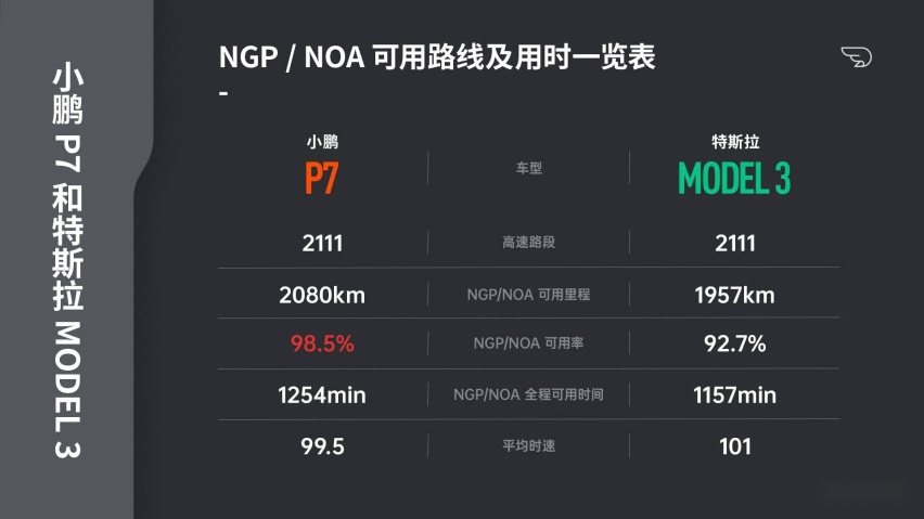

这一次路程中,我们全程大约行驶了 2315km,在高速路段上,小鹏 P7 的 NGP 功能可用的里程为 2080km,特斯拉 Model 3 可用的里程为 1957km。

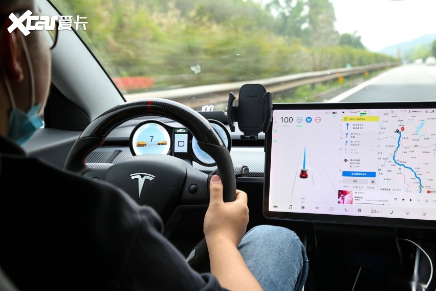

1、如何开启领航辅助功能?
NGP 和 NOA 的开启方式都比较类似,通过右边档杆往下拨两下开启辅助驾驶功能后,例如小鹏 P7,在中控屏上设置好导航即可,随后开启 LCC 功能,那么在可开启 NGP 的路段上,LCC 就会自动升级为 NGP 功能。
其中小鹏 P7 的导航可以自行选择路线,或者根据自己的需求选择途径点。而特斯拉 Model 3 是不能够选择途经点的,而且也没有提供多条路线给用户选择。以至于有几次我们都是先到达途经点后再重新设置到达最终的目的地,这样操作下来会有些繁琐。

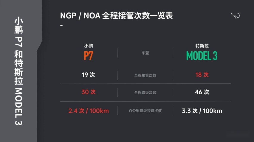

在这两千多公里的路程中,我们将系统降级或退出的行为都列入接管的范围中,那么两车分别有多少次接管/降级?
小鹏 P7 的接管/降级总次数是 49 次,其中有 19 次为人为接管。那么特斯拉 Model 3 的接管/降级总次数为 64 次,人工接管次数为 18 次。经过可用里程的换算得出,小鹏 P7 的百公里接管次数为 2.4 次,而特斯拉 Model 3 的百公里接管次数则为 3.3 次。
可能你们会问到,两台车的降级/接管行为大多出现在什么场景?特斯拉 64 次的接管次数中,其中有一部分是第二天和第三天的行程中,出现了恶劣天气导致。

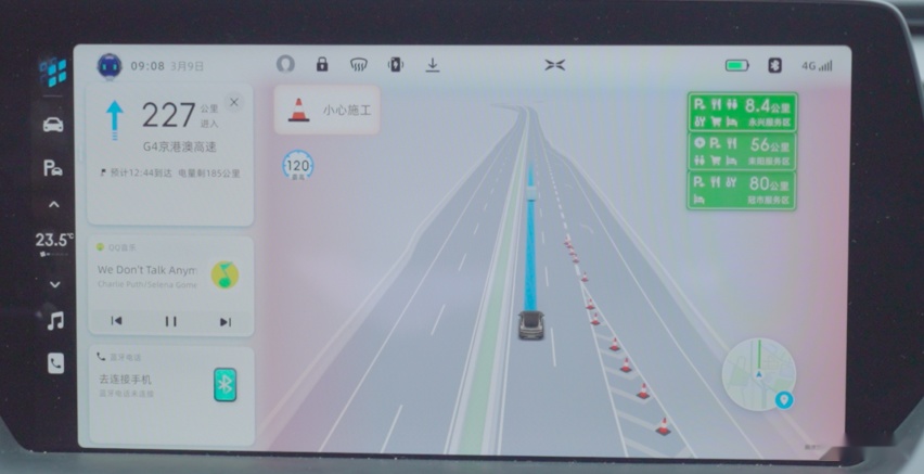

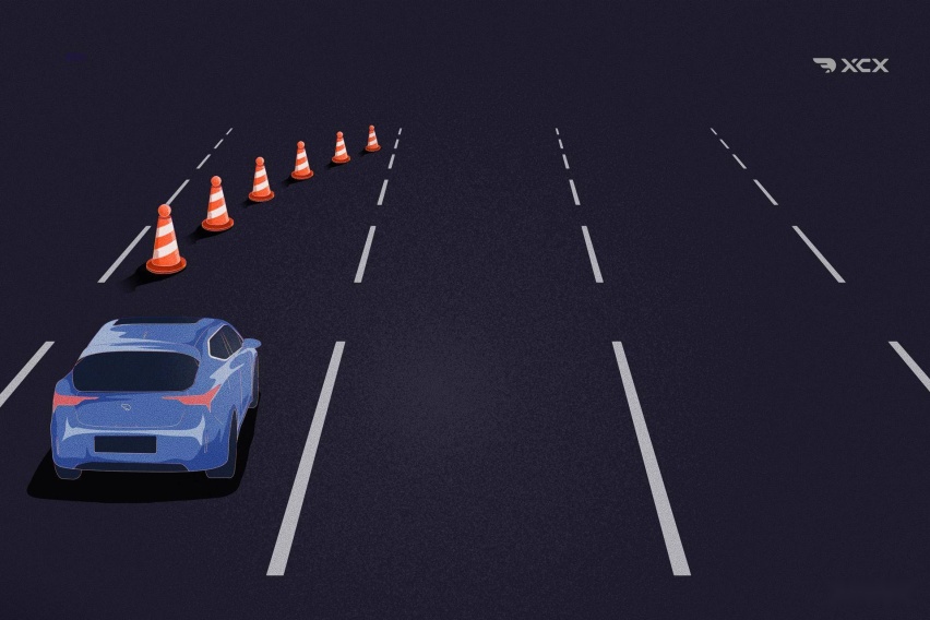

5、斜列式雪糕筒
这一路上可以说各种施工路段都被我们遇到,其中最常见的就是雪糕筒,有一个场景,我们称之为“斜列式雪糕筒”,就是锥形物体以斜列的方式排满整条快车道,请看下图:
斜列式雪糕筒场景示意图
再在此我们挑出两个与大家一起分析,其中以上视频是第一个,斜列式的雪糕筒逐渐占据了整条快车道,行走在快车道上的 Model 3 可以识别出雪糕筒。并且在中控屏上会给出“注意锥形物体”的提示。
因为当时明显感觉到 Model 3 离路上的雪糕筒靠的很近,非常极限的状态,所以我当即就进行了接管。而在我接管的前一刻,系统正要准备变道,但是无论如何,这种情况都算纳入了接管次数中。
而小鹏 P7 在第一个斜列式雪糕筒的场景中则有提示请立即接管,在提示音响起的同时,车辆也自行进行变道,直到变道动作完成后才退出。
第二斜列式雪糕筒,和第一组的场景几乎一样,而这一次,Model 3 成功通过,但是,通过后连续变道了两次,横跨了两条车道线想要直接从最左车道变道至第三车道,由于在二次变道后有前车阻碍,所以这一次我也进行了介入。小鹏 P7 则顺利变道成功,遇到的几次斜列式雪糕筒场景,可以说都是这么处理的。

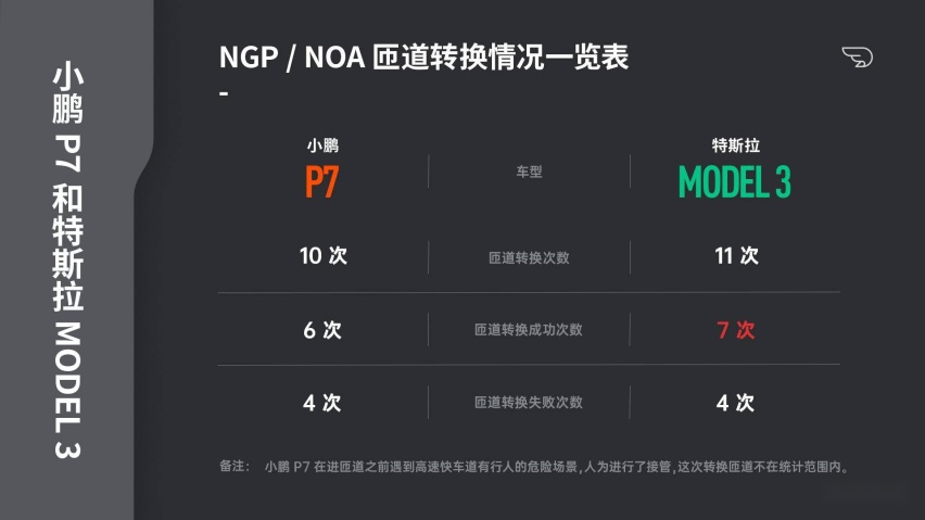

四、转换匝道次数(成功与失败)
本次行程中我们总共转换了 11 次匝道,其中 P7 成功了 6 次,而 Model 3 成功了 7 次。这里需要特别说明一下,因为小鹏 P7 在进匝道之前遇到高速快车道有行人的危险场景,人为进行了接管,这次转换匝道不在统计范围内。
转换匝道情况
其中 P7 有几个匝道口都是进入匝道后再进入 Y 型匝道时退出,或是因为时速过快而退出。以下的这个视频就算是 P7 “成功一半”的例子,在最后进入大曲率弯道时退出了,而前一段的表现还不错,乱线的基础上也没有退出。在这一个场景中,特斯拉 Model 3 的表现行云流水,NOA 没有退出。
1、快车道上遇行人?
其中有一个例子是小鹏 P7 在还有 1.5 公里进入匝道时,突然在快车道上遇到一位行人,此时系统并没有检测到在快车道上出现了行人。紧急之下驾驶员立马进行了接管,但在接管后便马上再次开启系统,而此时距离匝道口仅剩 800 米,并且也由两车道变成了四车道。所以仍处在快车道上的 P7 显然是要错过这一次出匝道的机会,随后人工介入。
其实这样的匝道口对于 NGP 而言是可以胜任的,但因为遇到行人,错失了变道的最佳时机,所以这一次匝道并没有成功通过。在快速路上遇到行人是我们没有想到的,行人随机性强,在驾驶员判断不安全的情况下我们选择了接管,所以我们把这次算为一个特殊案例,并没有纳入总成绩中。
在这个例子中,特斯拉 Model 3 是成功通过的,因为在大概 2 公里的时候,特斯拉 Model 3 就转换到了右边车道做好进匝道的准备,所以这一次成功进入了匝道。

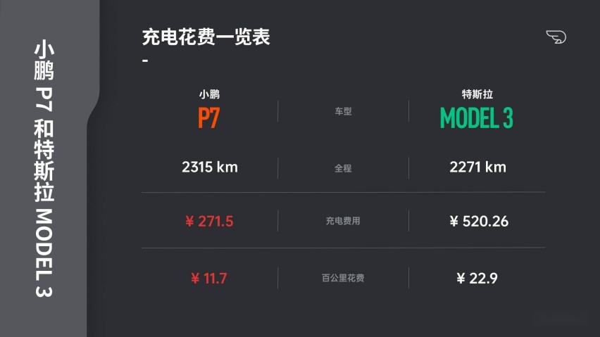

八、免费超充对比

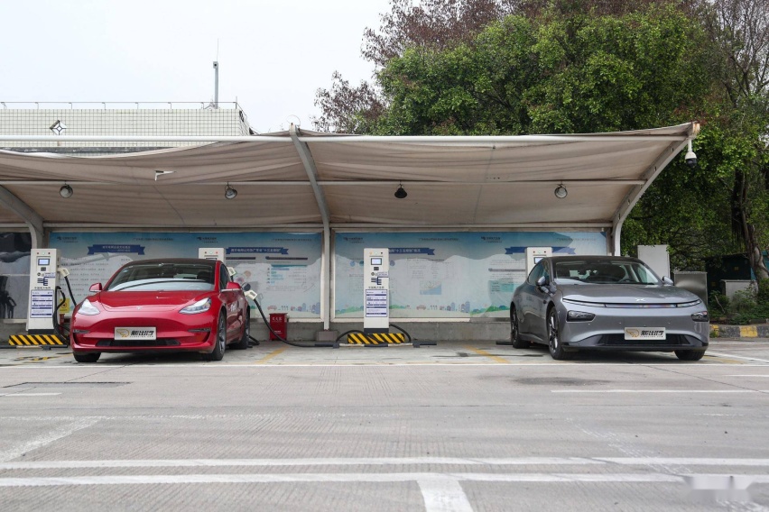

除了 NGP 和 NOA 的具体表现之外,小鹏 P7 和特斯拉 Model 3 还会有补能的情况,聊完领航辅助功能外,可能大家会好奇,在这一段路行程中,两车在充电方面共花费了多少?在补能上两个品牌都有不同的优势,其中小鹏 P7 目前是支持终身免费充电(每年 3000 度),可以在 APP 上查询充电站点。而 Model 3 则有超充电桩,其中 V3 超充桩的最大充电功率可以达到 250kW。
那么在这一路上,我们大多是在高速服务区上进行补能,其中遇到最频繁的一个问题就是特斯拉 Model 3 与国家电网的兼容性确实有待提高,有时候会无故结束充电,甚至几次遇到无法充电以及卡枪的情况。小鹏 P7 则没有遇到这样的问题,在下高速后我们也在当地城市寻找小鹏的充电站,非常方便。另外,截止 2021 年 3 月,小鹏免费充电服务网络已开放 139 个城市 935 个站点。
最终,特斯拉 Model 3 在这一行程中共花费 520.26 元,小鹏 P7 则花费 271.5 元。

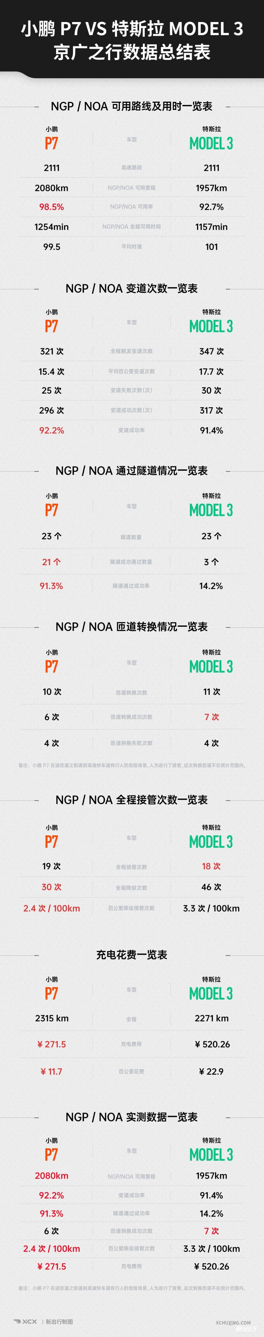

九、总结
这一次披星戴月的京广之行,在考验小鹏 NGP、特斯拉 NOA 外,对我们测试人员也是一种挑战。我们记录下两车在开启功能后的每一次进出匝道次数,每一次接管次数,甚至每一次变道我们都记录着。一路上遇到各种难题,暴雨天,大雾天,好几次险些与货车碰撞,也在快车道中间遇到行人....幸运的是,我们都成功将难题破解。
不为别的,就想要得出最真实的数据,呈现给同学们参考。其实两辆车都有不同的性格,P7 对于 Model 3 而言,确实比较保守,温文儒雅的性格,你真的很难从它身上挑出一些缺点。
特斯拉 Model 3 则恰巧相反,它更像是一位热血青年,有时会耍小聪明,但是结果并没有很理想。还有在变道前,转动方向盘进行确认时的力度比较难把握,可能会导致 NOA 退出,相反,小鹏 NGP 的就没有这么灵敏。
在这几天的体验来看,我个人觉得无论是在 NGP 的表现,还是在人机交互上的沟通,甚至是充电费用上来说,P7 或许会更胜一筹。
