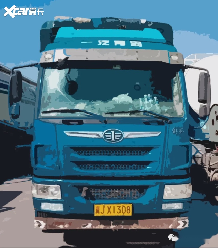

就在4月5日,河北货车司机金德强驾驶货车进入唐山市丰润区姜家营治超站岗亭接受路警联合检查。执法人员发现该货车北斗定位系统未在线运行,扣下车辆并作出罚款2000元的决定。
金德强喝下百草枯农药,之后在卡友微信群里留下遗言,称“我不是不值2000元钱,我是为了广大卡车司机说句话……说我北斗掉线,罚款2000元请问我们一个司机怎么会知道……我用我自己的死来换(唤)醒领导对这个事情的重示(视)……”。送医之后抢救无效,金于当日死亡。
