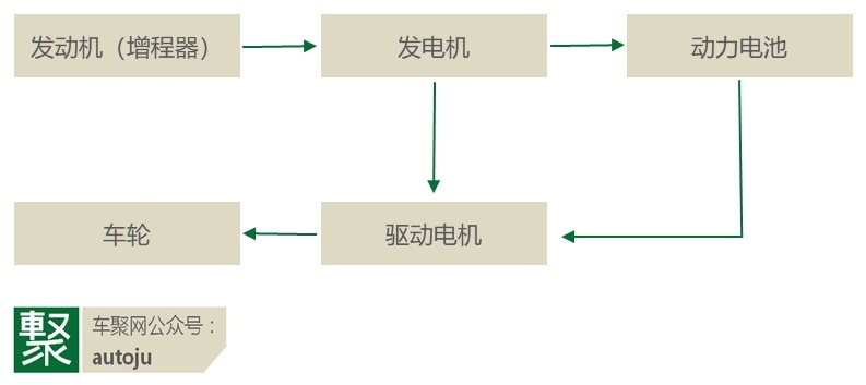

我们先看一下增程式电动车的定义,就是在自身的储能系统无法满足续航要求时,可以打开増程装置为动力系统提供电能,以便延长续航。也就是电不够用了,可以用增程器(发动机)发电供能,让车子可以继续跑,然后增程式电动要求增程器不得参加驱动。
其实从这个角度上讲,本田的i-MMD系统,比亚迪DM-i系统,也可以叫做“泛增程式”。当然它们不符合增程式的标准,加入了发动机直驱的部分,但也加入了大量发动机发电驱动车辆运行的部分。其实它们最大的卖点,也确实是市区行驶时更多采用电机驱动,发动机在高效率区域运转发电,相比传统燃油车更加省油,而且更接近纯电动的驾驶体验。
而理想ONE的增程器是不参与直驱的,它只能为动力电池发电储能,或者是发电带动驱动电机运行。相比本田的i-MMD系统,它的高速效率会更差一些。毕竟电动车高速耗电要比低速多,而它没有发动机直驱,必然效率上有劣势。但优点是结构简单,控制也更简单。

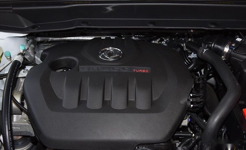

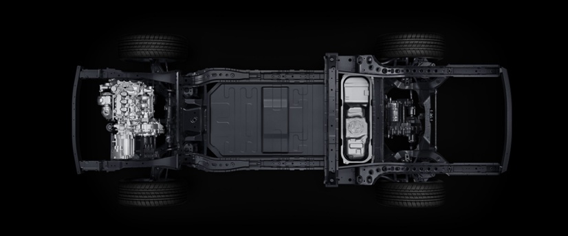

从目前的公开的数据来看,岚图FREE的电池组容量为33kW,纯电续航为140km,它本身的纯电续航能力是弱于理想ONE的。它配备了一款1.5T四缸发动机,最大输出功率为90kW,反而比理想ONE的1.2T三缸发动机输出功率更小。这是为什么呢?
考虑到岚图FREE的“出身”,这款发动机应该是东风针对混动车型专门设计的一款发动机。从它的输出功率来看,它应该是偏向效率的设计,为了达成更高的效率牺牲了部分性能。当然还有一种可能是为了与发电机更好的匹配,更大的功率的发电机体积也会更大。
根据岚图的官方信息,岚图FREE的永磁同步发电机最大发电功率为80kW,比理想ONE略大,那决定它发电效率的额定功率应该在60kW左右。但作为一款1.5T发动机,它的90kW输出效率确实依然是偏小的,比理想ONE 1.2T三缸机的96kW更小。它与发电机的协同配合,会是这套系统的关键所在。
从好的方面看,作为四缸机它的NVH表现可能会比理想ONE的1.2T三缸机更好,专门针对混动的设计让它发电时更加省油。考虑到它可以加92#汽油,这方面它相比理想ONE优势还挺大的。但从坏的方面看,它的“发电”能力可能没有我们之前预想的那么强。
与此同时岚图FREE还配备了更大的电机,它的双电机最大输出功率为510kW,理想ONE则为240kW。大家都知道,更大的电机意味着更大的负载,开起来更爽,那耗电的时候也会更厉害。在本身电池容量更小,发电能力并未有质的飞跃,岚图FREE还配备了功率更大的电机,这会让它的电量掉得更快。
当然岚图FREE也有自己的特殊设计,它采用了专为增程式研发的动力电池。即使是在电量较低的情况下,比如SOC低于20%,电池依然还有一定的放电能力,依然还能维持不错的驾驶体验,这一点相比理想ONE是一个优势。

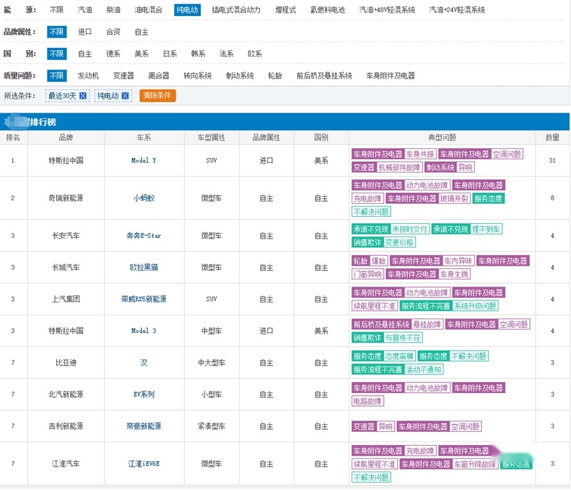

最后说一下预期的质量问题,不管是在美国大本营还是在国内,特斯拉似乎都不是个省心的选项。尤其是新车,年前刚刚上市的Model Y又开始在某投诉网站霸榜了,虽然该榜单不能全信,但特斯拉的做工和品控,确实不敢恭维。而理想ONE的设计和选材,似乎也有一些问题,比如车聚君之前写过的前后悬架设计及选材。
