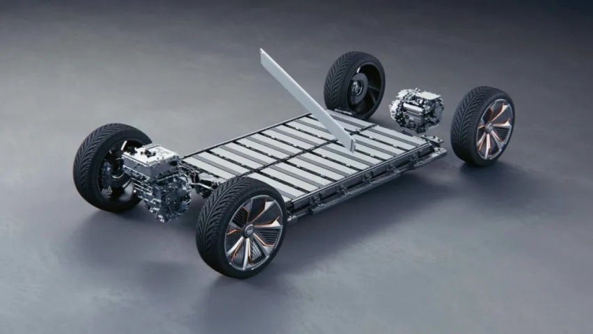

4月8日,与上汽通用汽车电动化、智能网联华战略布局一同发布的Ultium柔性化电动专用平台,将成为通用未来电动车的核心基石。由于采用了乐高式的模块化设计,该平台可以选择多种电池模组的组合方式。
通用Ultium平台下的产品满足未来电动车该有的样子吗?
前期推出7种驱动组合,包括短里程、中里程和长里程三档级别,搭配前驱四驱等不同动力形式。尽管目前官方对LYRIQ的具体信息守口如瓶,但我们应该能在凯迪拉克LYRIQ上看到几种不同续航能力和驱动方式的车型。
而与车辆续航能力紧密相关的电池方面,通用表示前期将采用811镍钴锰酸锂电池,性能部分暂且不会激进地单纯追求续航能力。上汽通用汽车Ultium平台执行总监王从鹤直言,“NCM811对提供更高里程来说肯定是比较主流的配方,但是背后还要对底盘和电池包各项性能都要满足才行。单纯只讲里程是比较简单,真正讲到安全性考虑因素就比较多,这也是上汽通用汽车从开始选用的时候就想得很清楚的问题,是琢磨最多的环节。
因此初步推测,LYRIQ依旧将会是注重安全性冗余而续航相应让步的设计思路,基于其发布时间,最长续航的版本突破600km大体不成问题,其余则在450km到550km之间。我们可以在正式发布时看看这样的预测准确与否。

凯迪拉克LYRIQ采用额Ultium平台是全球首个采用wBMS无线电池管理系统的电动平台,通用将此看作一种未来趋势,并且类比了手机上愈发普及的无线充电功能。
本质上wBMS带来的是大量线束和复杂布线的减少,缩减90%的线束可以给整个电池包腾出更大的空间。利用好这些空间,就能在相同的技术条件下获得安全性和续航能力都更强的动力电池单元。
比如目前的Ultium电芯模组之间采用了航天级气凝胶隔热,设计了热失控时的安全阀和主动排气通道,这是在集成液冷板系统之外通用掌握设计专利的独有技术。得益于wBMS带来的冗余空间,整体布局上能更好地针对安全性和性能进行优化。
