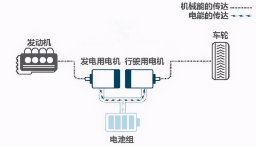

增程式为串联混动,发动机与车轮之间没有机械连接,只用来驱动发电机发电,发出来的电供给电池或者驱动电机,全程由驱动电机驱动车辆,理想ONE、日产e-POWER就是如此的结构。

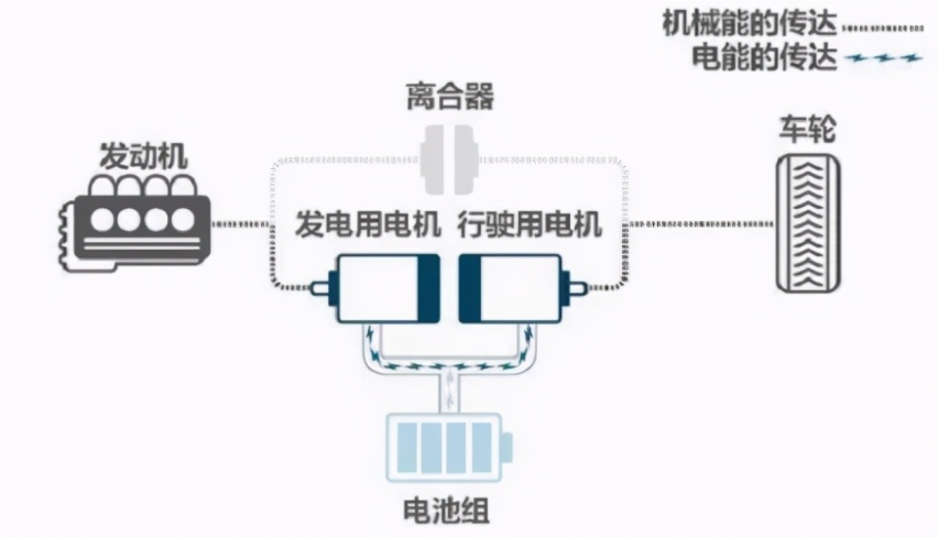

比起纯增程方案,i-MMD、DM-i在发动机和发电机连接之后,增加了一个离合器和一条传动轴连接车轮,而驱动用的电动机则在另一条传输路径上。离合器脱开,发动机和传动系统之间没有机械连接,电动机驱动,此时可以实现电池供电的纯电驱动,也可以实现发动机→发电机→电动机的串联驱动增程模式。离合器闭合,发动机可以直接驱动车轮,也可以实现与电动机一同发力的并联驱动。

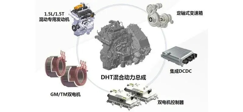

而长城DHT增加了一套两档变速箱,拓展了发动机直驱的范围。

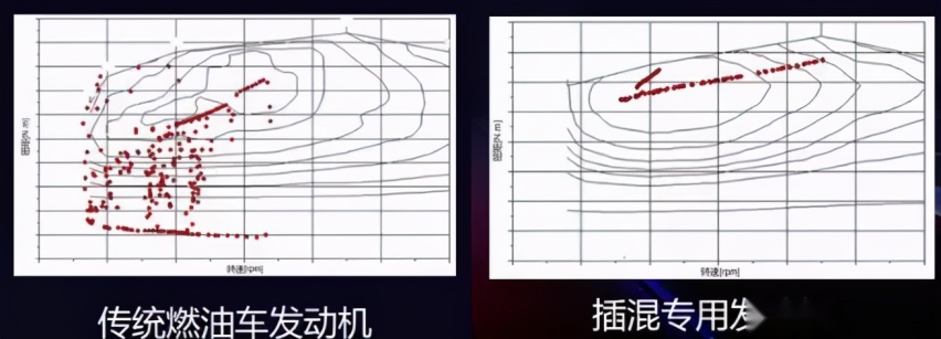

比如THS通过调速与功率分流,让发动机尽可能运转在一个较为固定而狭小的高效区间。而增程式这种就更是专制,让发动机始终工作某一个固定的工况点上,就好像流水线中的工人,只需要重复进行同一项工序,自然比起全手工打造更加高效。

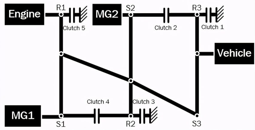

有,比如通用。他不满足于90分的成绩,他想着,既然THS和i-MMD各有优缺点,那么为什么不把他们综合一下呢。于是,理论上最强大、功能最全、性能最优的混动系统,应用于凯迪拉克CT6混动版上的EVT诞生了。
前有理想,后有比亚迪、长城、日产,“增程”怎么突然受欢迎了?
双电机、三行星排、五离合器。通过离合器的开闭组合、两台电机、一台发动机的理论上可以实现20种不同的工作模式,实际应用中也有13种工作模式。
同时拥有离合器和行星齿轮组,它既可以实现THS那样电机、发动机转速转矩的动态分配,也可以形成如i-MMD那样100%的串联与并联,还能完全与驱动系解耦实现原地发电,不论是低速、高速、抑或高低速情况下的纯电动都能够有对应的模式。从而可以解决THS高速反而比低速耗油,纯电动行驶效能差车速低的问题,也解决i-MMD无法动态调节发动机转速,动态功率分流的问题。
这么厉害!通用的这套混动系统就是终极解决方案了?并不是,在实际应用中,通用的混动并没有得到市场的认可。它的效能也并非如想象中的那么高。理由很简单,更多的行星排和离合器虽然提高了整套系统理论的节油潜力,但每多一个部件,都会增加了整套系统的重量与损耗,堆叠多了,提升还没有损耗多,更别说那还是潜力,需要足够精细的匹配才能够发挥作用。

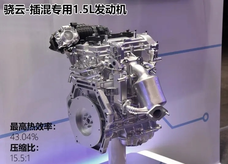

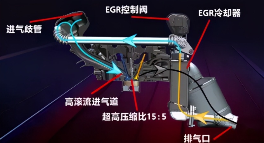

比亚迪DM-i上用的那台1.5L骁云发动机就是一个典型的例子。43%的超高热效率,看上去有些不可思议。一方面它采用了大量技术手段来实现这一点,比如15.5高压缩比,阿特金森循环、废气EGR、变排量机油泵、分体冷却等等。

但另一方面这台发动机又显得有些落后。比如它采用了进气歧管喷射而非缸内直喷、仅有进气侧有VVT,排气侧没有,更别说什么可变升程,可变压缩比,输出更是仅为109PS、135Nm。但没关系,因为它不需要武装到牙齿,它不需要承担很重的驱动任务,不需要拥有宽广的扭矩平台,只需要满足很小的工作范围内效率高就行。
甚至这台发动机连皮带轮系都取消了,空调压缩机、水泵等等都需要依靠电池驱动,这一点放在传统发动机上是不可想象的。但正是因为DM-i主动放弃了去优化更多工况下的发动机特性,这台发动机只需要工作于小范围的工况区域,大部分情况下作为发电机使用,放弃大部分工况,换取峰值工况点的辉煌。成就了骁云发动机的高燃效也成就了DM-i高效的节油能力。
