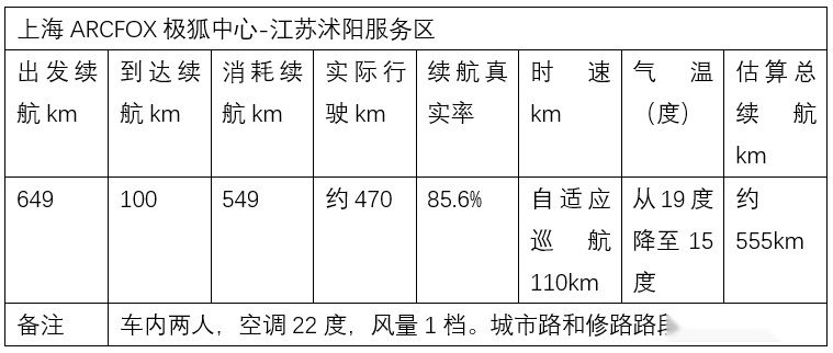

例如,从上海宝山ARCFOX极狐中心出发,一路没充电,一直开到达江苏沭阳高速服务区,此时续航还剩100km。百度地图显示实际行驶了469km,如果加上无锡北环迷路的10km,实际行驶了大约480km。
我估算,如果开到趴窝,高速行驶真实续航达到555km没问题。
看一下我测试三段路程的大致成绩。
如上表:这段路程是它续航表现最给力的一段,巡航车速为110km,估算总续航水平能达到555km,已经完胜绝大多数电动车的高速续航。
除了电池组容量大的原因,我觉得原因还有两个:一是江南气温高,出发时气温19度,到沭阳时18度。气温高带来了更好的续航表现。二是有部分修路路段,车速降低,也提升了续航表现。

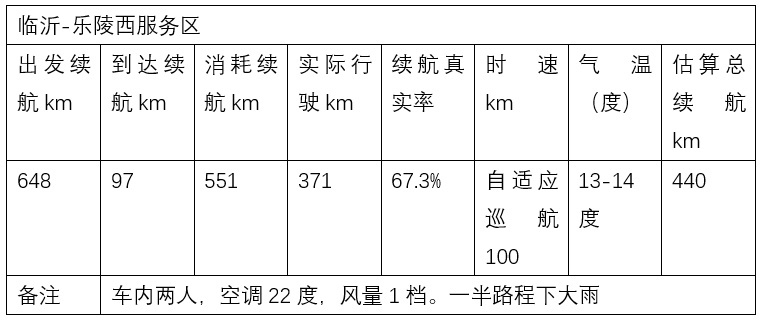

如上表:这一段路程采用时速100km自适应巡航,但续航表现不如昨天。我觉得原因有两个,气温降低了,早上起来下大雨,天气很冷,仪表盘显示车外温度13度,导致续航降低。另外,大雨增加了行驶阻力,降低续航。

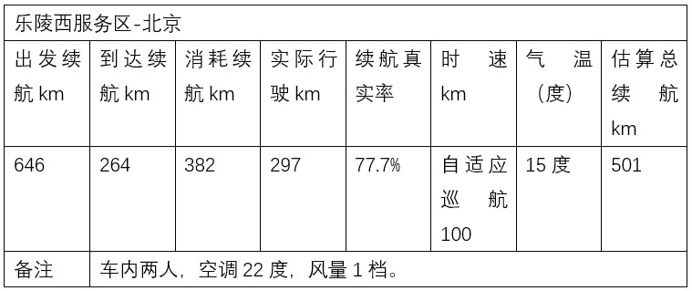

如上表:这段路程路况很好,气温也回升了,所以续航能力又回来了。按照100km速度巡航,估算总续航实力可以达到501km。

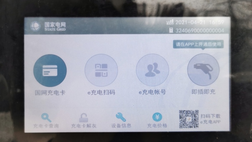

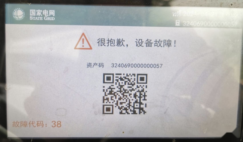

例如这次在江苏沭阳服务区充电,国网e充电地图上显示一切正常,结果到了之后发现,充电桩断网了。没法扫码充电,只能刷卡充电,连我这种老司机都是第一次遇到这个情况。过了半小时,网络竟然又正常了,就抓紧补了电。像这种偶发因素,会让出行非常的焦虑。
沭阳服务区断网导致无法扫码充电

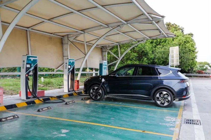

这次从上海到北京,我总共充了三次电。沭阳服务区一次,补了200km;在临沂住宿,补了一晚上电;乐陵西服务区充了两个半小时,充到99%,到北京后还剩264km。
如果是一辆电池容量80kwh以下的电动汽车,或者一辆车重超过2.4吨的电动SUV,充电次数肯定更多。碰上突发情况的概率自然就多了。

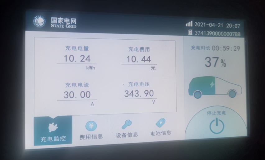

例如,如果很多车在一起充电,充电电流就会分流和减小,充电速度会立即下降。这次我们就遇到了充电电流30A的快充桩,令人哭笑不得。所以,即使在服务区快充桩充电,充电2、3个小时才充到80%并不稀奇。
30A的快充,急死人

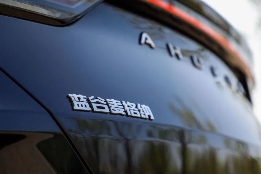

ARCFOX极狐品牌是北汽跟麦格纳的合资工厂生产的,麦格纳是豪华车生产制造商,是为宝马、奔驰、奥迪生产车辆的。蓝谷麦格纳在北汽集团的定位和角色就像北京奔驰一样,所以ARCFOX极狐的生产工艺和造车品质是很强的。

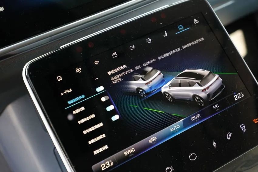

接近1200km长途驾驶,如果全靠人工驾驶的话, 是很累的,脚也累,手也累,眼睛也累,大脑也累。这个时候L2自动驾驶辅助系统就非常有用。
阿尔法T搭载了这套系统,在高速公路上行驶时,只需要一只手搭在方向盘上,眼睛盯着前方就可以了,非常省劲,长途驾驶一点也不劳累。用语音助手打开音乐,听听歌,看看窗外的风景,劳累的长途驾驶就变成了一件轻松惬意的事。
这套自动驾驶辅助系统来自博世,包括自身巡航、车道保持、车道偏离预警、主动刹车等。国内很多品牌都采用了博世这套系统,具体设置略有差异,包括大众奥迪和大多数自主品牌都采用,因此整体体验、成熟性、稳定性也差不多。虽然不是绝对领先,但也是业内前列,我给它打90分。
其中有一个配置非常强大,可以打95分。就是主动刹车系统,不仅前方有障碍物时会主动刹车,倒车时后方有障碍物也会主动刹车。反应特别灵敏,操作特别果断。在我测试的所有车型里,它的灵敏性和果断性是最强的。

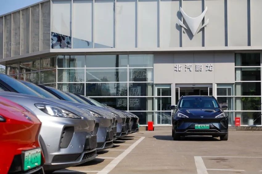

上海宝山极狐中心
上海宝山ARCFOX极狐中心负责人介绍,它的销售团队和交车团队是独立的,有一个专门的交车团队负责车辆的交付、充电桩安装、牌照的申请等等,这个模式跟造车新势力一样。
尤其值得注意的是,他们也是明码标价,透明买卖,没有传统4s店的强制保险、强制“装潢”、强制贷款、强制出库费等让人不踏实的费用。当然,如果消费者需要这些服务,店内也会提供,但不会强制消费。
我认为,这是所有造车新势力直营模式的亮点,也是智能电动汽车的大趋势。明码标价、不砍价、没有强制消费,让人买得透明,买得放心。
如果你去修车或保养,提车时,工作人员会免费给你充一部分电,洗洗车,非常暖心。
