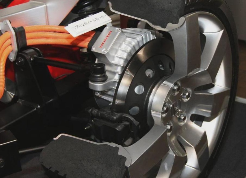

P4电机
P4电机通常用来驱动无发动机动力驱动的车轮,它可以用来驱动前轮,也可以用来驱动后轮,它的存在可以让车辆在没有传动轴的情况下,轻松实现四驱功能。不过P4电机并不能在纯电和纯油之间随意切换,如果这样切换,意味着车辆将在前驱和后驱之间来回切换,这将对舒适性造成不良影响。通常情况下,为提高能量利用率以及乘坐舒适性,P4电机会配合P3和P0或P1电机共同使用。
