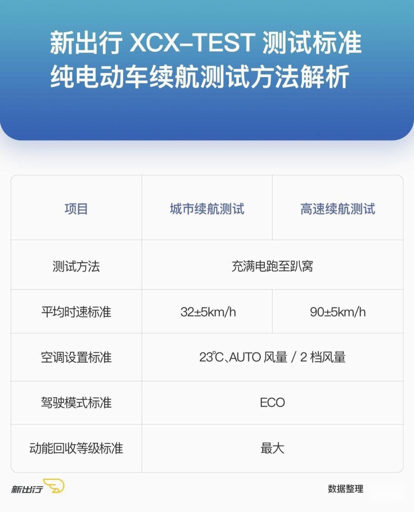

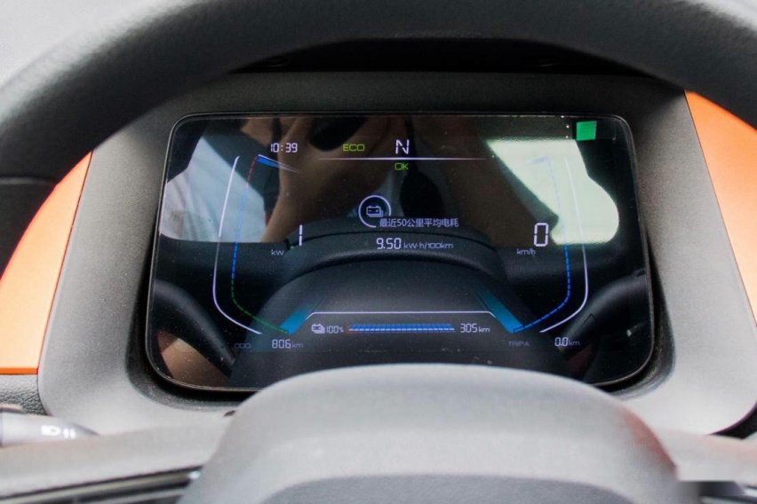

介绍完实测车之后就开始今天的城市续航测试,城市续航测试出发前我们先把 e1 充满电,满电状态下车辆显示剩余续航为 305km。测试全程均打开空调,由于 e1 空调并不显示温度且不是自动空调,我们全程根据环境自行手动设置空调,确保在 32 摄氏度环境下车内依然是凉爽的温度,车内一共有两位成员,车辆测试时车辆驾驶模式调节成"经济"。
IMG_9443.jpg城市续航测试前该车共行驶 805km 充满电后显示剩余续航里程 305km
测试标准.jpg根据表格中项目调整车辆 空调手动设置为舒适温度 具体摄氏度不详

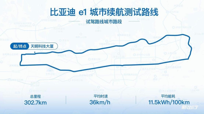

在一切准备就绪后,城市续航正式开始,城市续航测试的起点位于深圳天明科技大厦充电站,途径深南大道、北环大道以及罗湖、南山两个主城区,最后回到天明科技大厦,一圈的里程大约是 50km,在这次测试过程中我们一共行驶了 5 圈,在这 5 圈中我会和俊杰每人驾驶一圈,第一圈是我,第二圈是俊杰,以此类推。

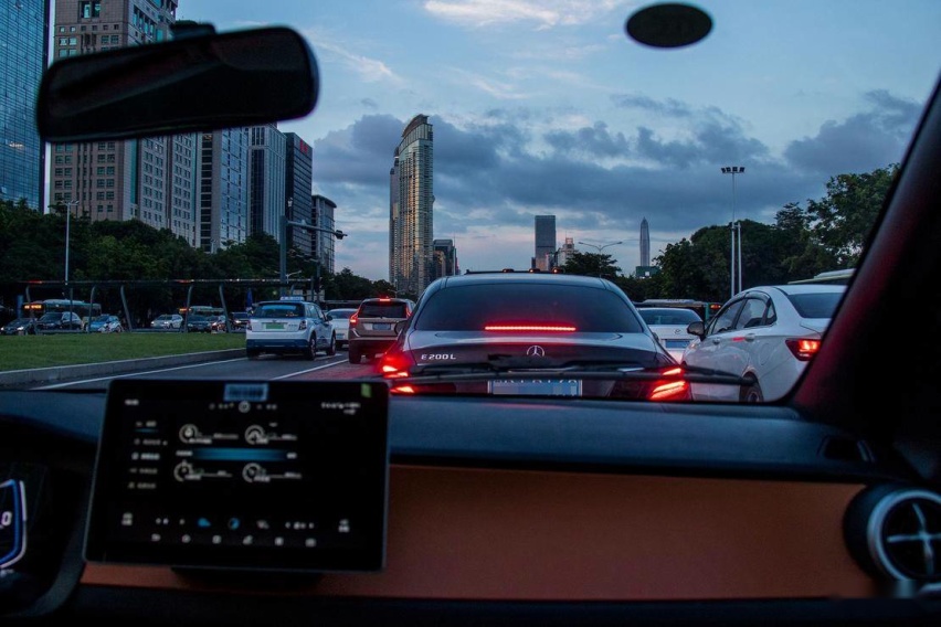

城市续航测试出发时已经是早上的十点多,此时城市道路并不是十分拥堵,但深南大道有较多的红绿灯依然会限制车辆的时速,因此整个城市路段在红绿灯走走停停的情况下我们基本按照城市限速在行驶。

晚间.jpg晚高峰的深南大道相比白天拥堵了一点

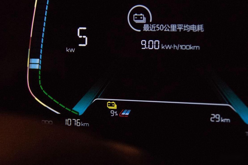

9电量.jpg剩余 9% 电量时出现黄色小电瓶标识

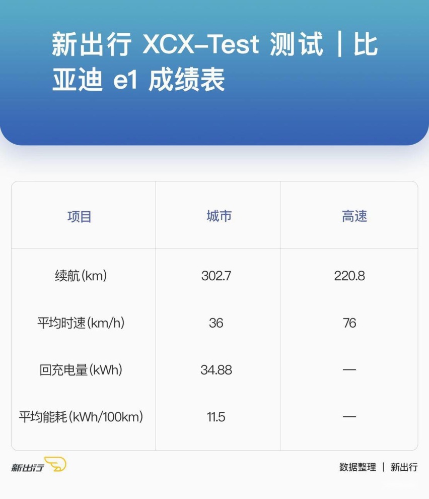

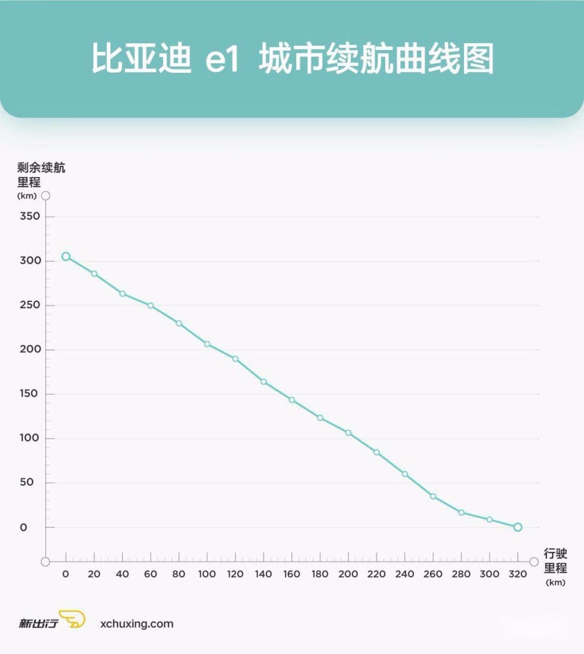

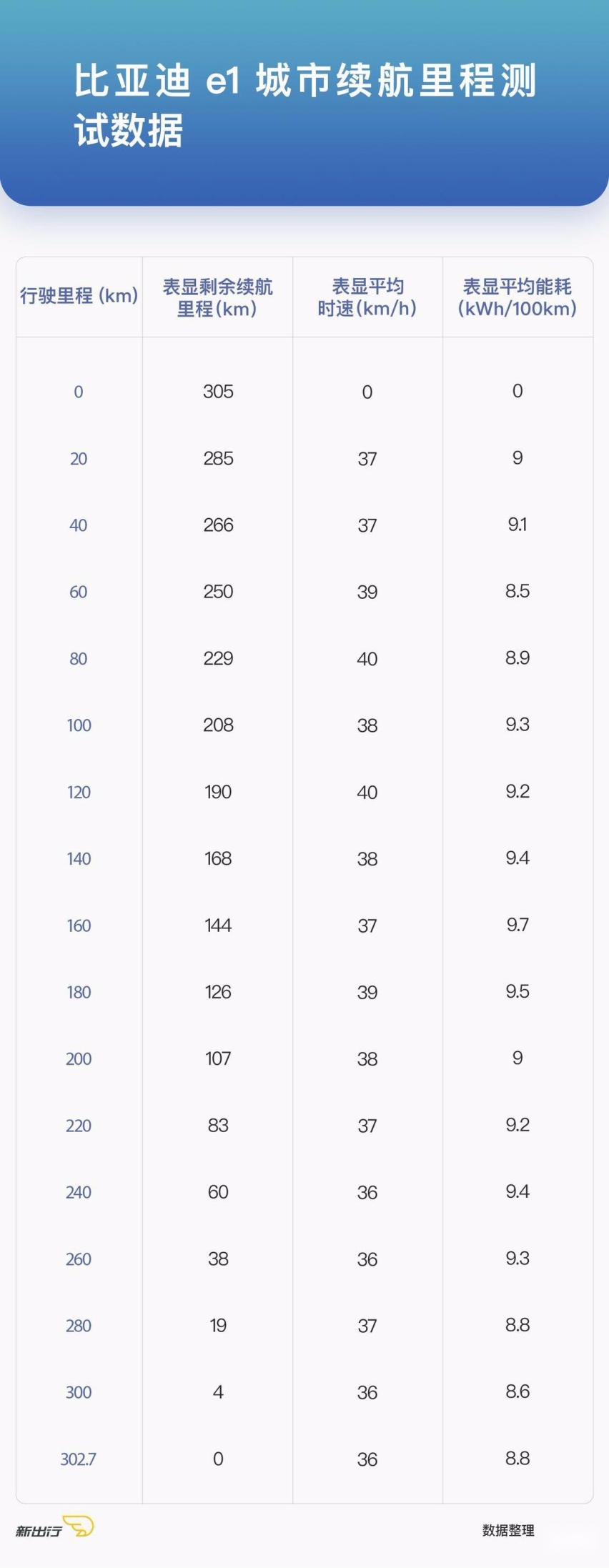

在累计行驶 10 个小时共计 302.7km 之后,我们驾驶的比亚迪 e1 趴窝了,电量及续航里程显示为零,且没有动力输出。也就是说在深圳 32 摄氏度左右的环境下比亚迪 e1 的城市续航为 302.7km。根据过去 10 小时 302.7km 的路程,我们记录下车辆每 20km 的显示变化数据,供大家参考:
从我们今天的测试来看,比亚迪 e1 在城市续航测试中的续航成绩和官方的 305km 基本没什么差异。另外,从城市续航里程变化曲线图来看,在测试中无论是我的驾驶风格还是俊杰的驾驶风格,比亚迪 e1 城市续航变化一直是比较线性的,没有出现很大的波动,在最后 40km 的续航里程中表现也比较实在。
城市曲线图.jpg从曲线变化图来看 e1 城市续航的行驶里程和掉电里程比例在 1:1

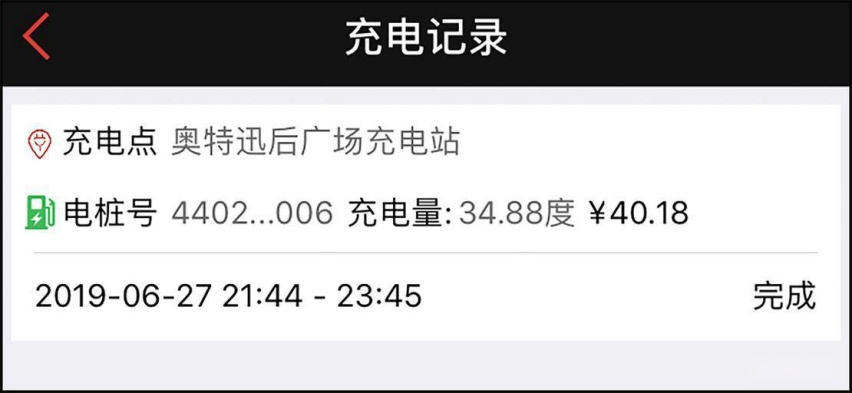

在城市续航结束后,我们给比亚迪 e1 进行了充电,从 0 充至 100% 共充入电量 34.88kWh,根据充入的电量 34.88kWh 以及行驶的 302.7km 算出比亚迪 e1 的城市平均能耗为 11.5kWh/100km。

高速续航测试 实测成绩为 220.8(含 25km 城市道路)

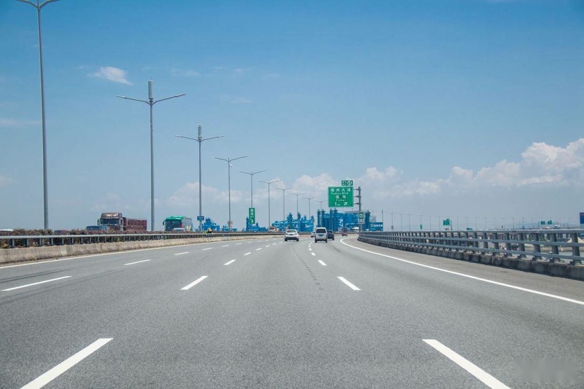

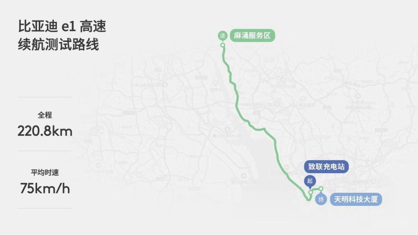

同样,在高速续航测试开始前,我们在嘉进隆汽车城充电站将 e1 充满电,满电后我们从嘉进隆汽车城充电站出发走沿江高速,从广深沿江高速一直行驶至麻涌服务区,从麻涌服务区前出口下高速直接再上沿江高速返程回深圳。
高速续航测试同样延续城市续航测试的设置,由于比亚迪 e1 的极速限制在 108km/h 左右,因此在广深沿江高速上我们全程 90% 左右是将电门踏板踩到底测试。
高速.jpg高速续航测试时广深沿江高速路况

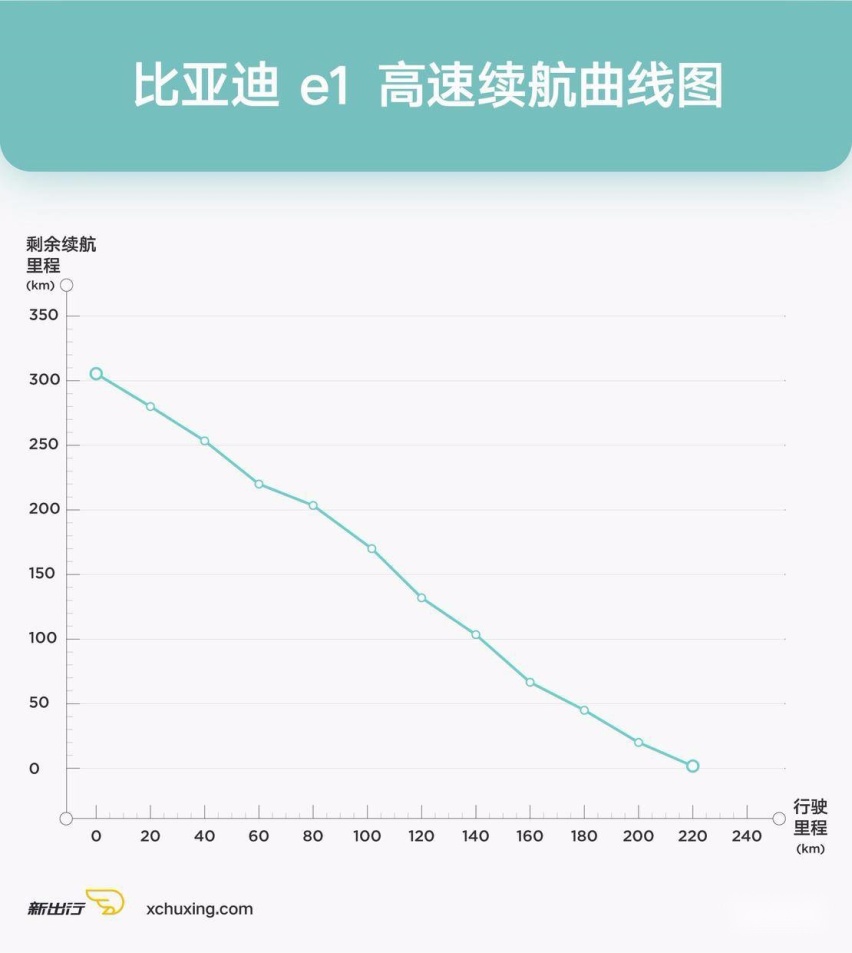

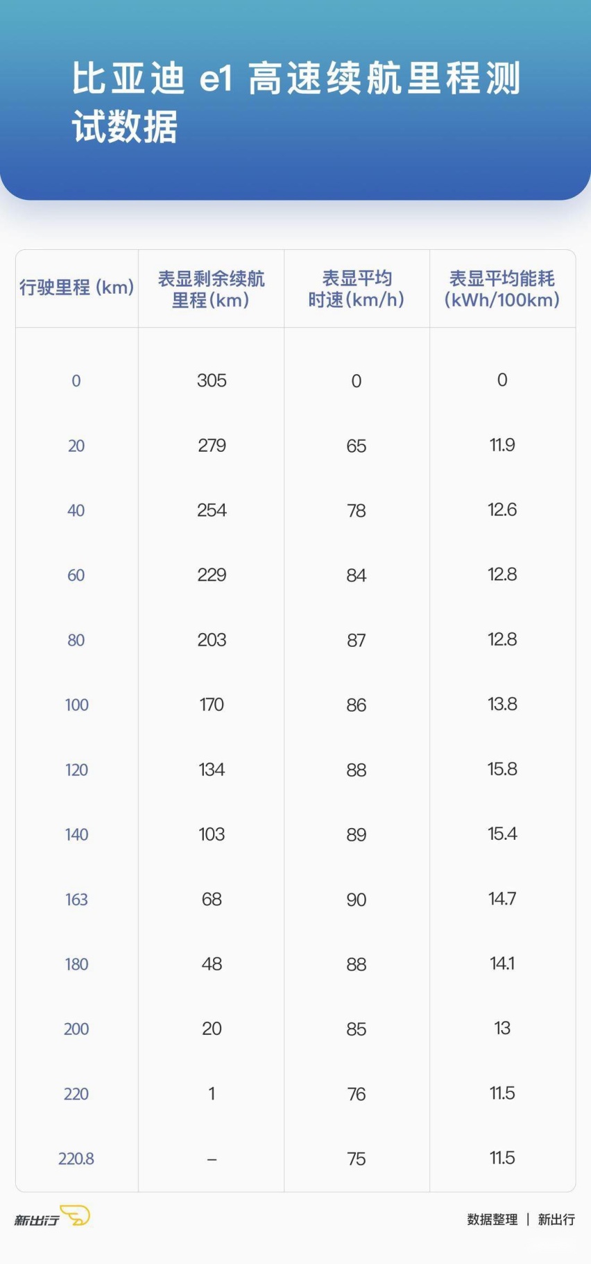

在行驶了 200km 左右后,出于安全以及对车辆剩余续航里程的评估,我们在比亚迪 e1 剩余 15km 左右的续航里程时就往充电站方向去路,因此去除上高速和下高速的 25km 左右的城市道路,其余的 190km 左右的路城全是在高速路上行驶。在趴窝前我们记录了高速续航测试的数据,仅供大家参考:
从此次高速续航测试来看,比亚迪 e1 的高速续航测试虽然有 25km 左右的城市道路,但根据当天我们测试 e1 的掉电比例来看,在 32 摄氏度的深圳比亚迪 e1 在全程高速的状况下,它的高速续航里程达到 210km 左右是没问题的,当然了这也是仅供参考。另外,从高速续航里程变化曲线图来看,比亚迪 e1 高速续航变化同样是比较线性的,相对来说没有出现很大的波动。
高速曲线图.jpg从曲线变化图来看 e1 高速续航的行驶里程和掉电里程比例在 0.7:1 左右

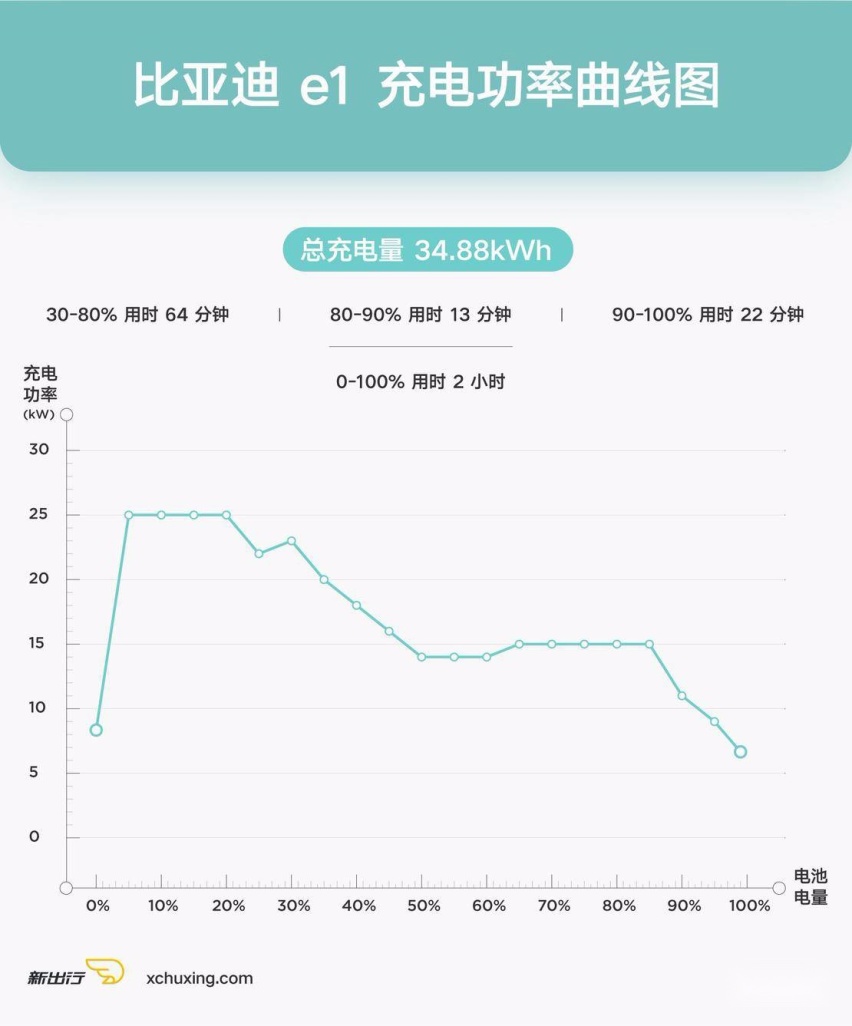

充电测试 0-100% 用时两小时

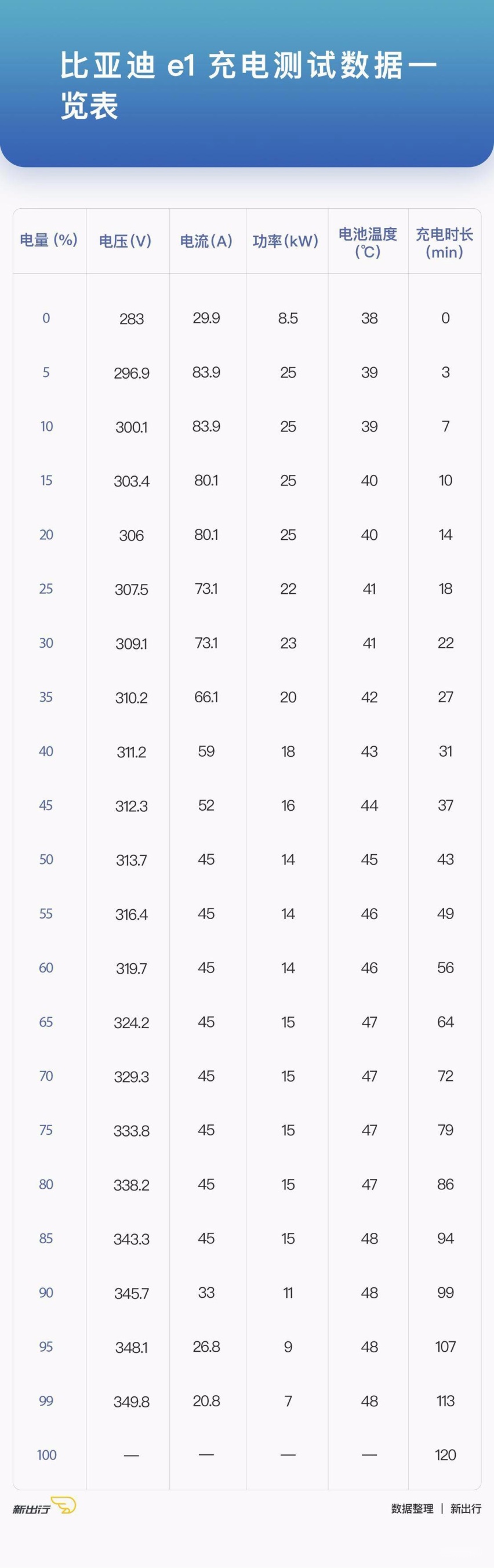

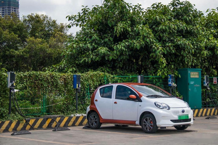

比亚迪 e1 采用的是 NCM622 比例的 32kWh 的三元锂电池,因此我们在此次测试中也对比亚迪 e1 从 0 充至 100% 的测试。在使用直流输出额定电压 500V、额定输出电流 250A 的奥特迅快充桩给比亚迪 e1 充电,在用时两小时冲入 34.88kWh 电后系统自动结束充电。另外,在充电过程中我们根据每 5% 的电量变化对充电电压、电量等数据进行了整理供大家参考,整理数据如下:
e1充电.jpg注:南区在售的 e1 并未配有电池温控管理系统 北区配有
在用时两个小时整,我们将比亚迪 e1 从 0 充至 100%,同时我们也根据了充电功率做了相应的曲线变化图。从下方的曲线变化图来看,比亚迪 e1 的充电功率峰值在 5%-20% 之间,该区间充电功率在 25kW,之后充电功率则有所降低,在进入涓流充电之前基本保持在 15kW 左右的充电功率。
为什么充电功率最高才到 25kW?在之前的聊天中官方表示 e1 的充电功率可以达到 1c,也就是 30kW 左右,但从当天的实测中来看 e1 的充电功率更多的是维持在 15-25kW 左右的功率。充电功率低于官方 30kW 其原因主要可能在于温度,比亚迪的电池组正常工作温度区间是在 27-33 摄氏度,从当天来看开始充电时其电池温度已经达到 38 摄氏度,因此充电功率也就没有那么高。

在“新出行 XCX-Test 测试”标准下,我相信大家对比亚迪 e1 的城市续航、高速续航以及充电功率及充电时间都有了非常清晰的认知。在当天的实测中比亚迪 e1 302.7km 的城市续航和官方标定的 305km 的综合续航基本保持一致,而 200km 左右的高速续航表现相较于官方的 305km 的续航是打了 7 折左右,因此对于这样的续航表现我觉得是在情理之中,毕竟这只是一台 7 万元左右,更多用于满足于城市代步使用的 A00 级纯电动车型。
