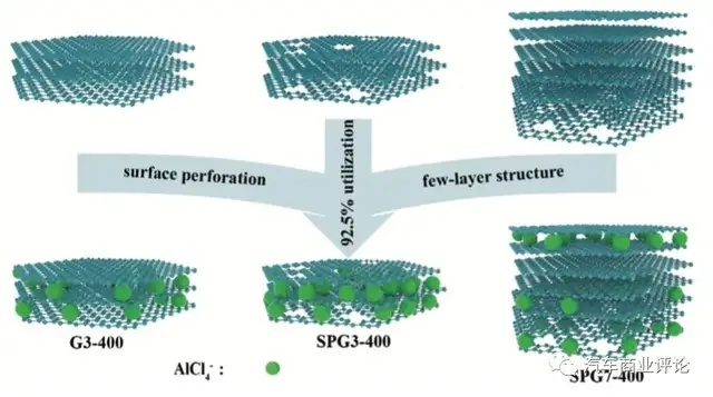

该电池基于昆士兰大学澳大利亚生物工程与纳米技术研究所的突破性技术,利用纳米技术将铝原子注入石墨烯平面的空洞中。
GMG技术将铝原子注入石墨烯的孔洞中 ▼
经同行评议的专家出版物《先进功能材料》的测试,该电池具有“出色的高倍率性能(在5A g−1时为149 mAh g−1),超过了之前报道的所有铝离子电池正极材料”。

“昆士兰大学的研究者发现了在石墨烯上制造孔洞、并在孔洞中更紧密地存储铝原子的方法。如果我们在石墨烯上钻孔,原子就会粘在石墨烯上,石墨烯的密度就会大大增加。”
同行评议出版物《先进功能材料》发现,表面穿孔的三层石墨烯(SPG3-400)具有“大量的平面内介孔(≈2.3nm),2.54%的极低氧碳比(O/C),表现出优异的电化学性能。”
“这种SPG3-400材料表现出非凡的可逆容量(在2Ag−1时为197mAhg−1)和卓越的高倍率性能。”报告总结道。

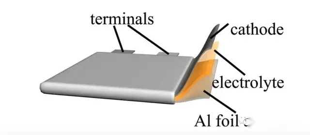

当电池充电时,铝离子返回到负极,每个离子可以交换三个电子,而锂离子的速度极限只有一个电子。
使用铝离子电池还具有巨大的地缘政治、成本、环境和循环利用优势,因为它们几乎不使用任何外来材料。“它基本上是铝箔、氯化铝(铝的前体,可以回收)、离子液体和尿素。”尼科尔说。

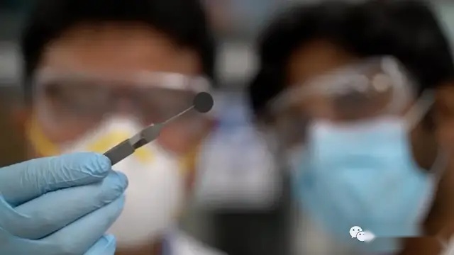

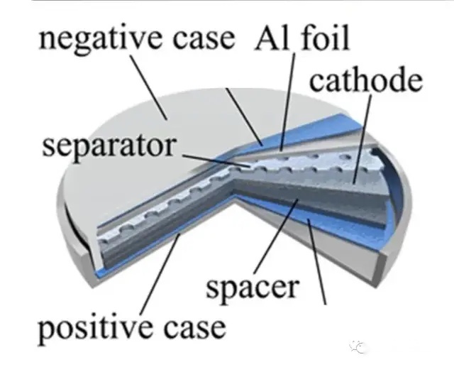

“我们将首先把硬币电池推向市场。充电时间不到一分钟,能量是锂电池的三倍。它对健康的负面影响也小得多。如果摄入锂,可能会导致儿童死亡,但摄入铝则不会。”他说。
2022年初,GMG生产的第一款电池将是硬币电池 ▼
