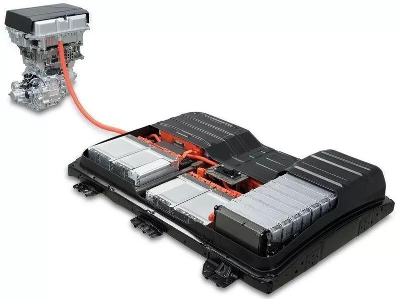

锂离子电池组的重量是电动汽车技术的主要挑战之一。纯电动汽车要想有长续航,就需要更大的电池组。但是更大的电池组带来了更大的重量,更大的重量就会造成汽车耗电量的增加。所以如果一味地增大电池,那么对于纯电动汽车来说也是一个恶性循环,甚至适得其反。所以现在纯电动汽车都在找一个续航和重量之间的平衡。
但是如果有一种电池技术可以集成到汽车的结构元件中,从而根本不增加汽车的重量,让整辆车身直接变身成一颗大电池。这是不是一种革命性的技术呢?

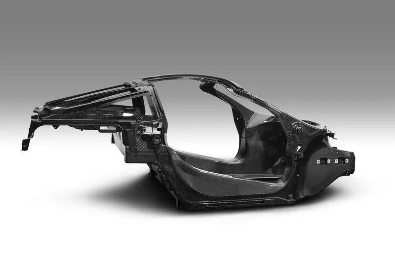

瑞典的想法可以追溯到 1960 年代的大奖赛赛车。BRM和路特斯率先将发动机和变速箱作为底盘的结构元件,减轻了传统空间框架的重量。如果将锂离子电池集成到碳纤维复合材料中,制造一种可用于汽车的结构材料,那么不但节省了电池的空间,而且也降低了质量。
图注:传统的纯电动汽车需要装载一个巨大的电池包

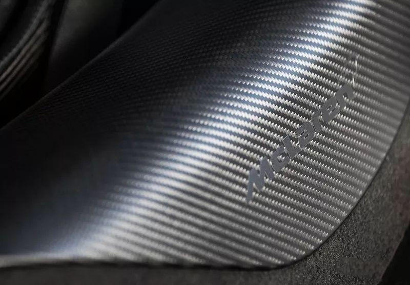

早期的研究集中在碳纤维的微观结构上。科学家们发现,晶体小的纤维比晶体大的纤维强度低,但具有良好的电化学性能,使其适用于阳极和阴极材料。结构碳纤维市场更侧重于高档飞机级材料,但强度略有下降对于汽车使用来说不是问题。
图注:把电池融入到车身结构件中,大大降低重量

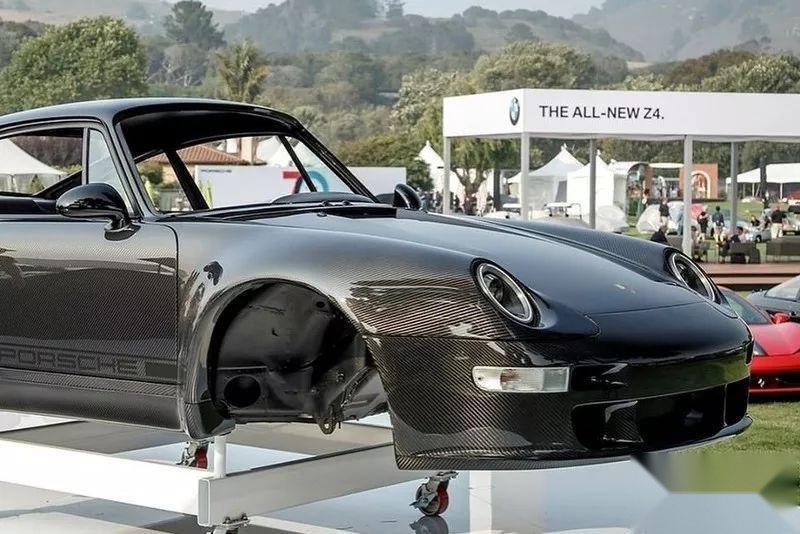

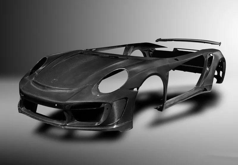

当然,就目前来看这项技术普及的机率应该不会太高,毕竟碳纤维车身至今仍是相当昂贵的一项材料,基本上只会在超跑车款或是少数高价电动车身上看到。
但是使用碳纤维的轻量化特性同时舍弃了传统电池,可以让整辆车减少50%以上的车身重量,同时也会比使用传统锂电池更为安全,一旦在技术上实现突破,降低成本,那么还是有广泛的市场前景的。
