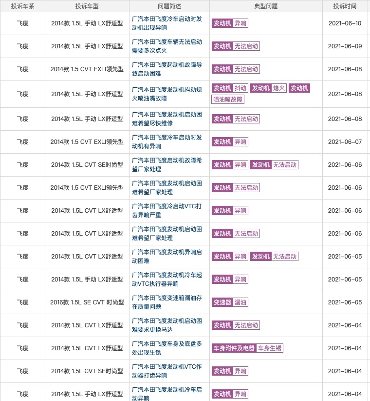

近日,我们发现2014款的本田飞度用户中爆发了发动机质量问题。在车质网上,短短一两天之内就超过了二十几个用户投诉。这些用户投诉的问题也很集中,比如说冷车启动时发动机出现异响。车辆无法点火,需要多次才能启动。而启动困难的投诉占了绝大部分。
虽然2014款的本田飞度是上一代车型,并且早已经停产了。但是作为一台1.5升自然吸气的小排量发动机,而且飞度的用户绝大部分也只是在城市当中驾驶,不会拿它去跑高速公路。所以可以判断本田飞度使用的绝大部分使用的路况也是比较好的道路路况。所以在这样的条件下,本田飞度依然爆发了这么多的发动机启动困难的问题就不正常了。
一些2014款车主表示,扭匙启动汽车嘀的一声车辆没有任何反应,需要频繁扭匙启动数十次左右才能启动车辆。对日常使用影响很大。后来车主通过微信群和汽车论坛了解到我当前使用的车辆该生产时间起动机是墨西哥产的,行驶一定时间后就有这个故障!属于发动机的通病。
也有的用户说,冷车启动时有异响,随着时间的推移,异响的次数逐渐增多,尤其是冷车或是隔了一夜,第二天早晨点火时都会有异响,正常开着没有任何问题。车主查询了很多资料,认为应该是VTC执行器有问题。并且是这款发动机的通病。
