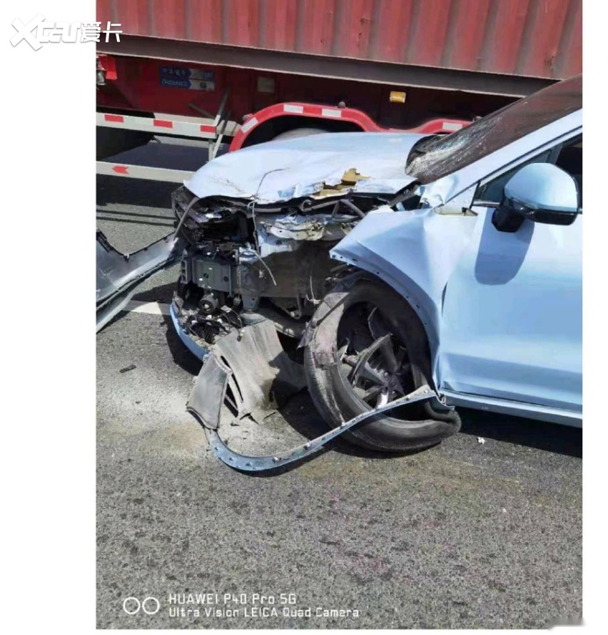

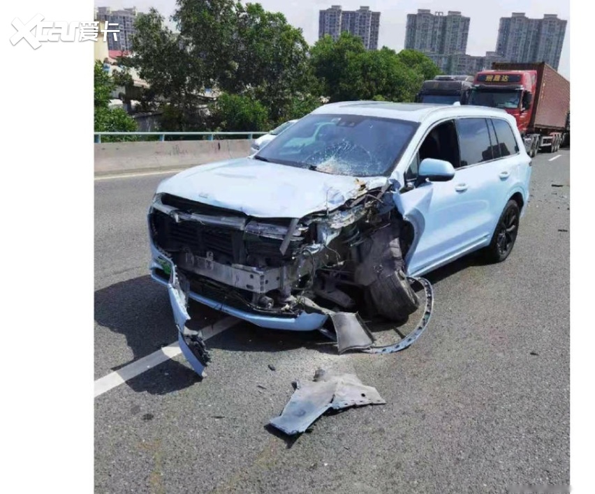

近日,网上流传着这样的一个交通事故现场图片,事故现场是一辆目前销售火爆的理想ONE。从图中看,车辆左侧车头部分损毁非常严重,中网,保险杠,大灯,车轮,都已经损坏,但是令人感到奇怪的是,车内的安全气囊并没有弹出。因此车主也是对此表示了疑惑。
理想ONE交通事故惹争议,轴都断了,为何气囊未弹开?

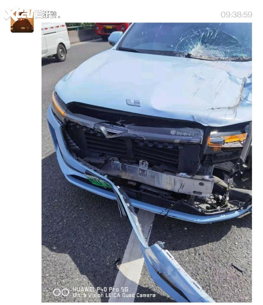

根据车主交代,发生碰撞时的时速为40公里每小时,并不算快。但是碰撞之后的惨烈程度还是相当严重。从图中看,车辆的前中网已经破损了,露出了保险杠。理想ONE的保险杠用料还是很扎实的,很厚实。由于碰撞发生在车辆的一侧,相当于正面25%偏置碰撞。所以就更加考验车辆的安全性了。
车辆的侧面,由于没有防撞梁的保护,因此发生正面25%偏置碰撞事故的时候,车辆的破坏性往往更大。所以正面25%偏置碰撞才成为了最难通过的碰撞测试之一。
从事故现场看,车身侧面的损毁还是很严重的,已经不能很好的分辨轮胎和轮圈了,并且左前大灯也坏了,前风挡玻璃也裂开了。因此在这样较为严重的事故状态下,气囊应该是会弹出的。

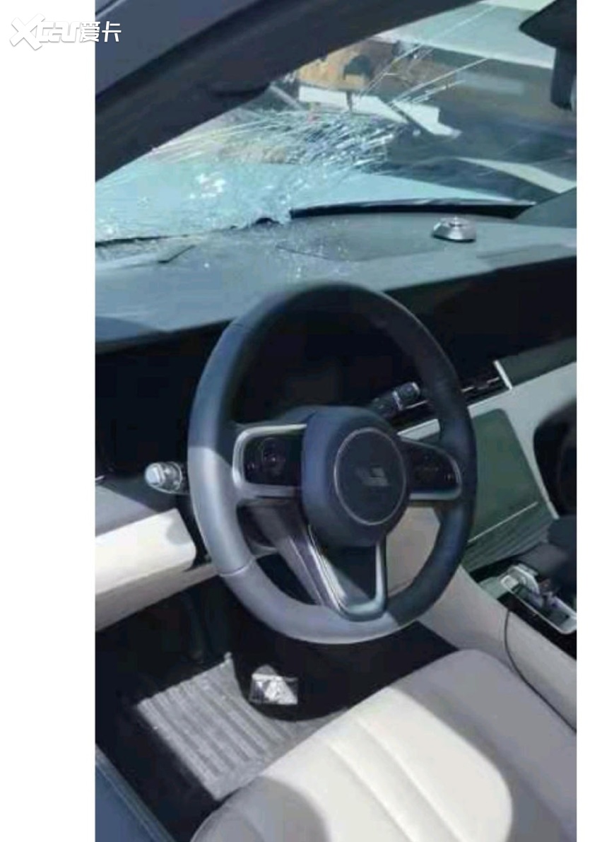

但是这台理想ONE的主驾驶和副驾驶气囊都没有弹出,所以到底是撞击力度不够大?还是没有撞上传感器,撞击的角度不对?还是什么原因造成的呢?目前还不知道具体的原因是什么。但是也有分析认为,都断轴了就说明撞击力度足够大了,按理说气囊会弹开。
