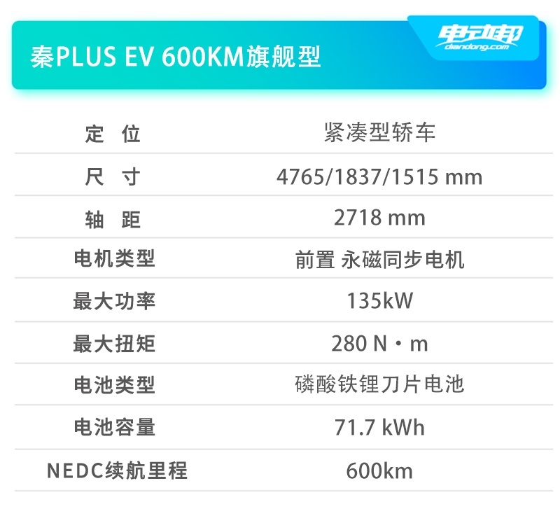

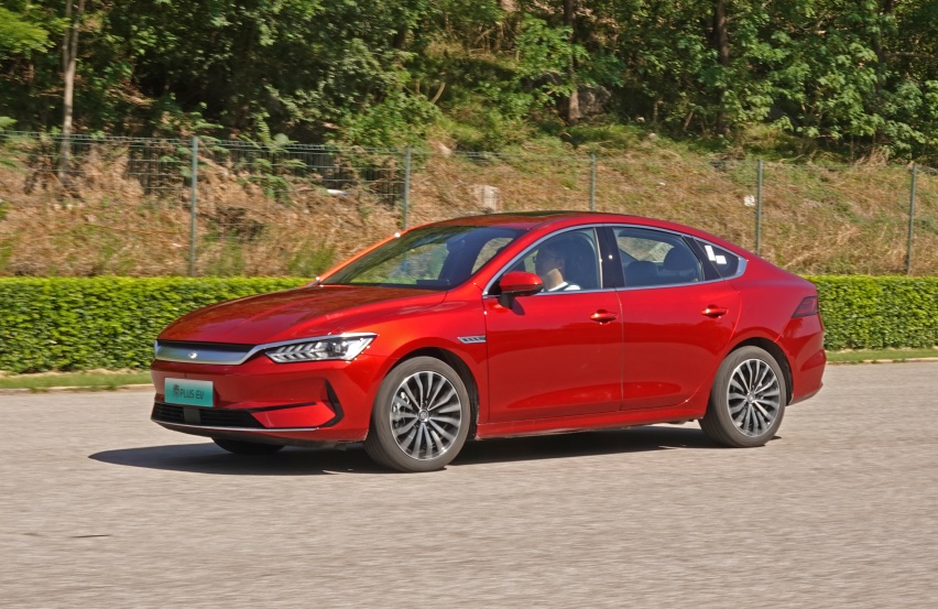

比亚迪秦PLUS EV共有四个配置,分别是400KM豪华型、500KM豪华型、500KM尊贵型、600KM旗舰型,补贴后售价为12.98万-16.68万元。本期测试车型为秦PLUS EV 600KM旗舰型。

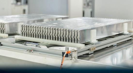

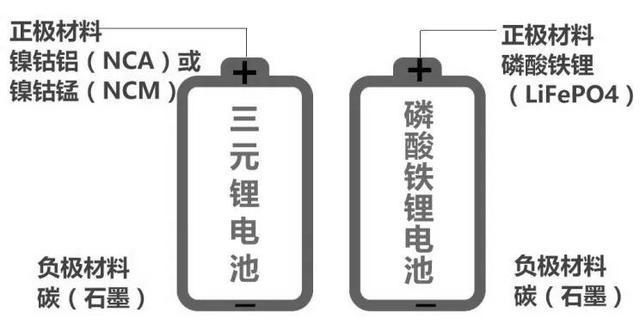

比亚迪秦PLUS EV最大的亮点在于配备了刀片电池。刀片电池的本质其实是磷酸铁锂电池,只不过采用了“扁平化”的设计,而将这些单体电池通过阵列的方式排布在一起,就像“刀片”一样插入到电池包里面,故因形状而得名刀片电池。
EVRI续航测试 秦PLUS EV拥堵工况最耗电/最终兑现率为82%

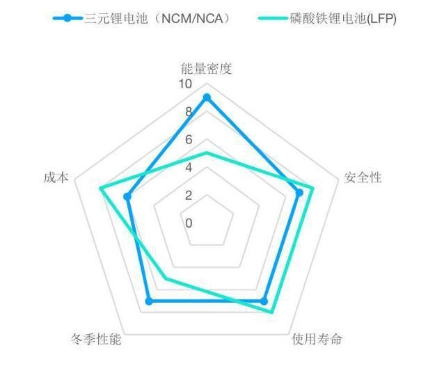

目前市场上主流的电池主要是三元锂电池和磷酸铁锂电池。就电池特性来说,三元锂电池拥有能量密度高,低温容量大的特点。
所以在绝大多数消费者存在里程焦虑的背景下,能量密度更大的三元锂电池可以在很大程度上解决“里程焦虑”的问题,这也是为何市面上绝大多数车型配备三元锂电池的原因。
不过比亚迪通过改变磷酸铁锂电池的形状,在成组时跳过了模组和梁,减少了冗余零部件后,形成类似蜂窝铝板的结构。
这样物理结构的优化,促使电池包的空间利用率提升了50%以上。即便是单体能量密度没有三元锂电池高,但整个电池组依旧能够达到主流三元锂电池相近的续航能力。

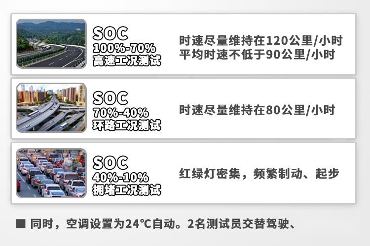

以上为EVRI续航测试的规则,测试在高速公路、环路、拥堵市区道路三种路况下依次进行。我们将行进挡位选择为D挡,驾驶模式选择ECO,动能回收设置为标准。

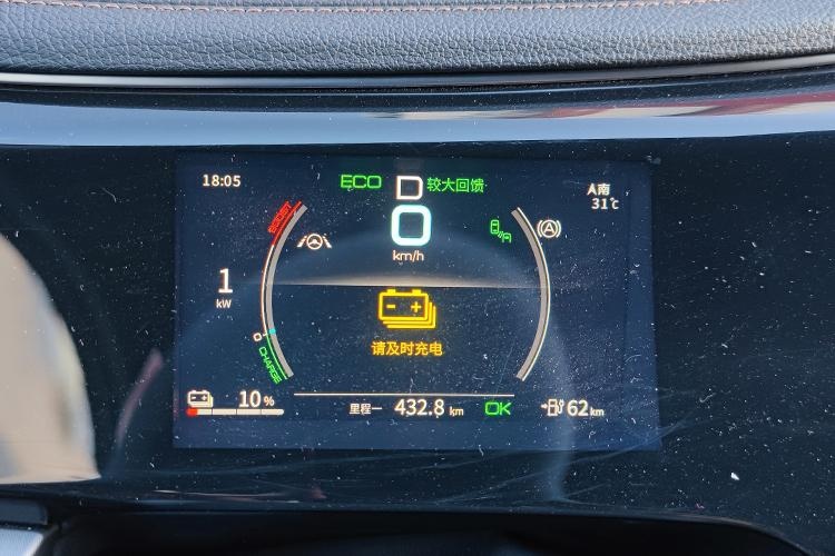

经过7小时左右的持续行驶,我们将比亚迪秦PLUS EV的电量消耗至10%,最终在三种工况下我们实际行驶了432.8公里,表显剩余续航里程为62公里。

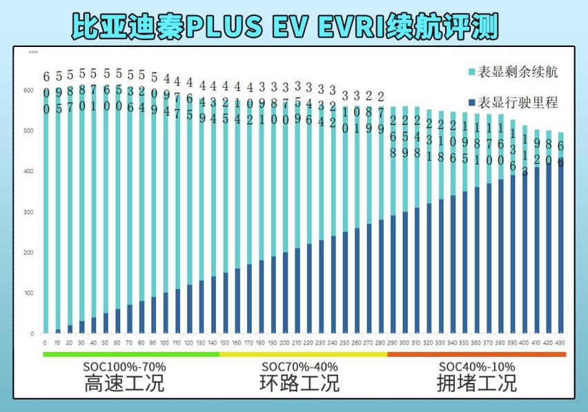

在测试结束后,我们根据测试中采集的数据绘制了如上图表。
柱状图中,深蓝色竖条代表持续增加的实际行驶里程,浅蓝色竖条为表显剩余续航里程。深蓝与浅蓝竖条相加,得到的是实时变化的『预计总行驶里程』。

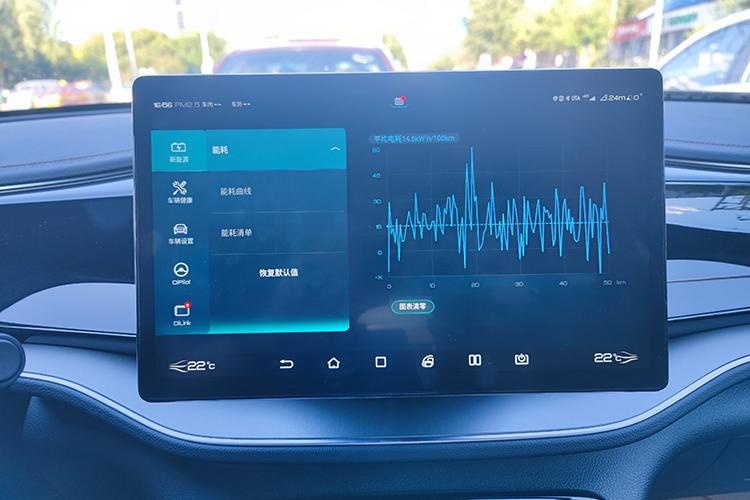

测试当天天气晴朗,平均温度为30摄氏度上下,全程平均车速约为27km/h,平均电耗为14.6kWh/100km。

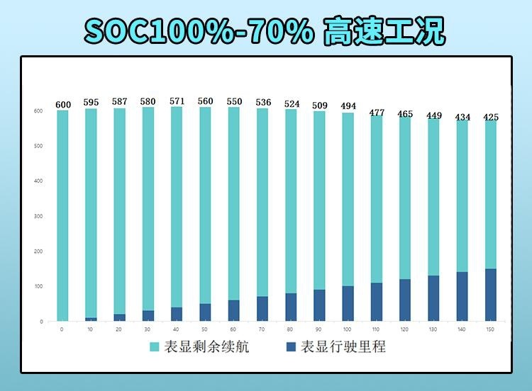

■ SOC100%-70%:高速工况
测试里程:151.3公里
测试路线:京通快速-五环路-机场二高速-京平高速-京藏高速
将比亚迪秦PLUS EV的电量充满后,我们由紫檀大厦出发进入京通快速路,随后进入五环、机场二高速、京平高速、京承高速。之所以选择这条路线,是因为东北五环早高峰常年拥堵,为了更加客观的反应高速工况下的耗电情况,我们尽量避开东北五环的拥堵,除东五环路的小段拥堵外,我们尽量按照法定限速下的最高车速行驶。
尽管持续较高的时速行驶,但比亚迪秦PLUS EV在电量消耗至70%时,表显续航尚有425公里,由此不难计算,此阶段的实际行驶里程与表显消耗里程的比值约为1:1.167。

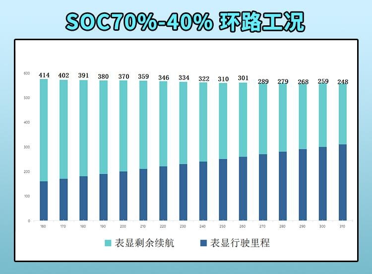

■ SOC70%-40%:环路工况
测试里程:164.6公里
测试路线:五环路主路

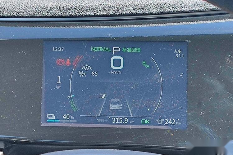

中午时段的五环路较为通畅,只是出现了偶尔阶段性的拥堵。我们环绕五环行驶接近两圈时,比亚迪秦PLUS EV的电量下降至40%。
在环路工况中,我们总共行驶了164.6公里,行驶里程与表显续航之和的走势虽呈现缓慢下滑趋势,但好在规律性较强,对于剩余续航可以有较好的预判。经过计算,该阶段中实际行驶里程与表显消耗里程的比值约为1:1.106。

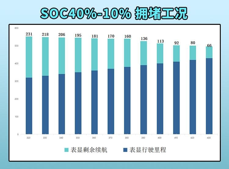

■ SOC40%-10%:拥堵工况
测试里程:116.9公里
测试路线:四环路主路

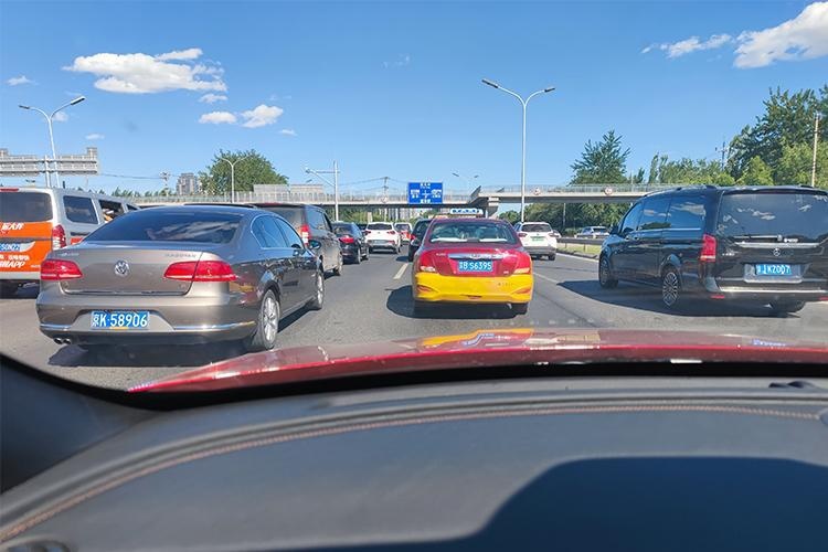

在将电池电量消耗至40%后,我们也将行驶路线转至北京的四环路。由于晚高峰的到来,即便是环路,依旧出现了大面积的拥堵现象。
在拥堵工况下,比亚迪秦PLUS EV共行驶了116.9公里,由于晚高峰严重的拥堵路况导致车辆频繁的起步、刹车,所以实际里程与表显消耗里程产生了较大的差异。经过计算,该阶段实际行驶里程与表显消耗里程的比值约为1:1.54。
