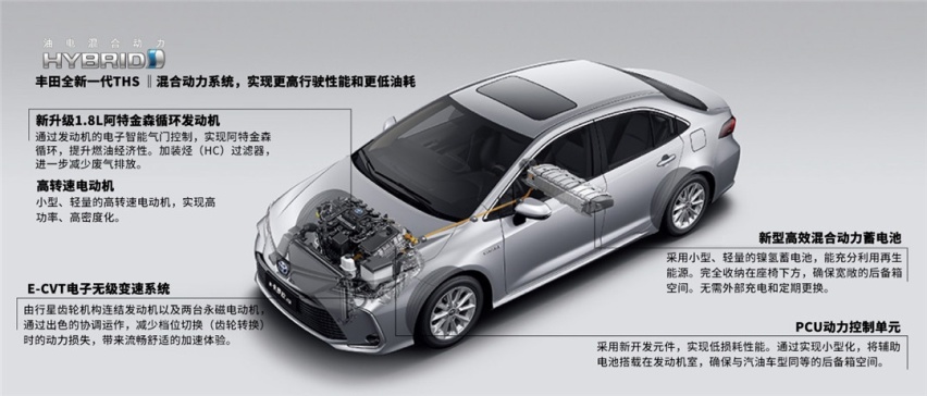

首先要明确一下,并不是所有车型它的效率高达41%的混动系统,仅局限于配备了2.5L内燃机的那套混动系统。而卡罗拉、雷凌的那套1.8L的混动系统,事实上也只是做到40%左右,但这已经是相当了不起的数据了。
油耗大PK!丰田4.1L很省了吗 秦PLUS DM-i一箱油1000+
我们都知道丰田的混动系统拥有很多专利性的东西,同时这也印证了丰田这套混动系统的复杂性,是今天四款混动系统当中比较复杂的一款。
它的核心所在正是混动系统当中的那套行星齿轮,通过这套齿轮巧妙地把发动机、发电机、电机把三者巧妙的联系,通过电脑的运算,确保在不同行驶路况,发动机始终保持在最佳工况,这也是为什么混动车型它能拥有出色的燃油经济性的原因。但坏起来嘛,还真不太好搞,毕竟结构太复杂了。
那么丰田这套混动系统开起来怎样呢?丰田的THS和丰田这个品牌的性格一样——稳重踏实。中低速轻快,高速稍微有点吃紧,就是这套混动系统的给我个人的最大感受。毕竟在卡罗拉、雷凌身上所配备的是的驱动电机,它的最大功率也就只有53kW,峰值扭矩也只有163N·m,系统综合功率为90kW,就很家用的数据表现。
相较于纯燃油版本而言,它的提速会更加的直接干脆,虽然还是会多了点电机的声音,但也好过听内燃机憋转速的那种不愉悦的声音,并且还伴随着动力输出的延迟。

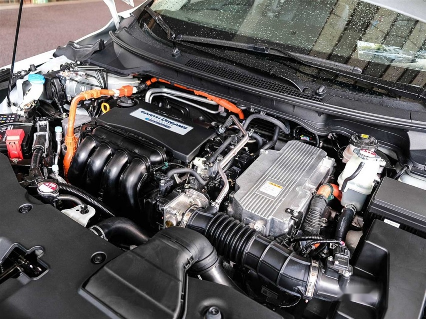

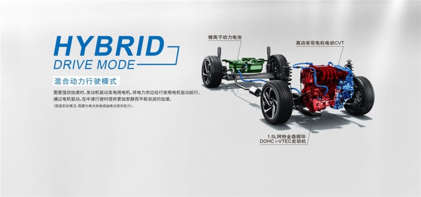

相比之下,本田的这套i-MMD混动系统,它通过一个离合器以及功率更大的驱动电机来替代结构极其复杂的行星齿轮组,在中低速时,主力输出则交由给功率较大的电机进行驱动。我们都知道,驱动电机的特性是高效,0延迟(几乎),大扭矩。
换来的是在中低速时能够获得更为轻快的加速体验,用最简单粗暴的方式,解决了THS混动系统缺乏爆发力的缺陷。但缺点也很明显,过渡依赖电机,对于电机功率的大小是极大的考验。
当速度达到一定时,则通过离合器的切换,使得发动机能够直接介入工作。万变不离其宗的是,i-MMD这套混动系统,依旧是确保发动机始终保持最佳工况,以达到节油的效果。

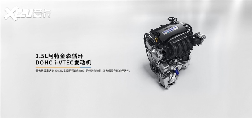

但值得一提是,凌派混动车型身上它所搭载的是一套1.5L+驱动电机混动系统,相较于雅阁那套2.0L的混动系统,它的驱动电机最大功率会偏小一点只有96kW,峰值扭矩为267N·m,系统综合功率113kW。
总的来看也不算是十分突出,但中低速出色的表现,又刚好完美的胜任国内走走停停的拥堵路况,若经常跑高速的话,体验就会变得稍差一些。

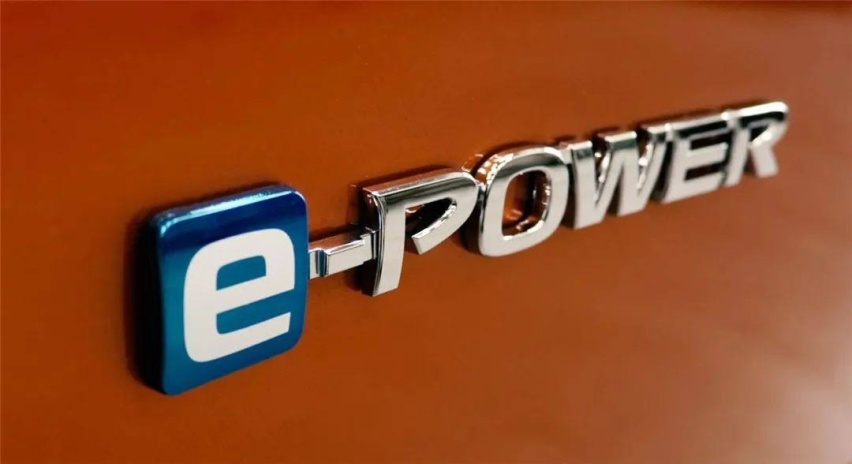

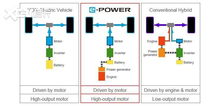

日产的这套混动系统,我个人更偏向于把它理解为是一套带着一个大型“移动充电宝”的混动系统,它比本田的i-MMD混动系统来的更加的简单粗暴,发动机是全程不介入驱动,仅用于发电作用,全程依赖电机进行驱动。相信大家也猜到它的弊端在哪了吧,没错,就是它的极速会受到限制,这也是过渡依赖电驱动机的弊端。
相信看到这会有人说,这不就跟个纯电动车没啥区别啊,带上这个发动机意义何在?一开始买买君心中也都有产生过这样的疑惑,但是后来想了想,嗯,如果是纯电动的话,它的电池组就会增大,整备质量也会随之增大,自重上来了,续航自然就会随之而变差,加之充电时间又是一个大问题,那么这套e-POWER的特性,则完美地解决了以上的问题。大家不妨把它理解为,是一辆能够加油的“电动车”。

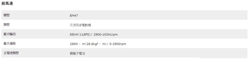

而日产的这套混动系统则会率先搭载在国内在售的轩逸身上,虽然具体参数尚未公布,参考海外NOTE e-POWER身上的那套混动系统的数据,驱动电机最大功率为85kW,峰值扭矩为280N·m,这样的数据表现放在轩逸这种家用取向的车型身上,是十分的贴切的。
