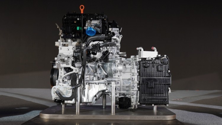

本田i-MMD目前在国内1.5L、2.0L两个动力系统,2.0L版本已经扩展得差不多了,而1.5L版本目前仅有凌派/享域两个不太走量的车子应用,对卡罗拉双擎威胁不大。

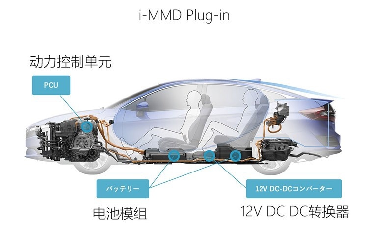

再长远一点看,2.0L的i-MMD已有插混版案例(RAV4 PEHV),那么思域、缤智乃至飞度难道就不能衍生出插混版本么?毕竟,从动力结构来看,本田i-MMD的机电耦合设计其实比丰田THS更容易做出高效的插混系统(丰田THS的行星齿轮结构会影响纯电模式的工作效率)。

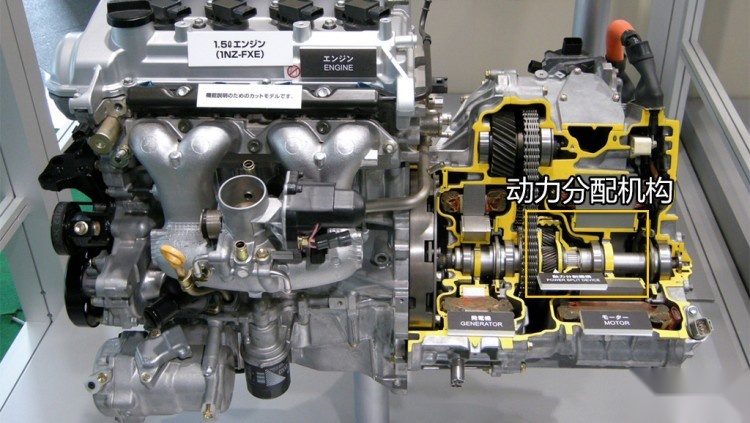

刚上市的第四代汉兰达是丰田首次在这台七座SUV上应用THS混动系统,而在下半年,广汽丰田还将推出搭载相同动力总成的赛那SIENNA,这不仅是丰田首次将其引入国产化,同时也是THS混动系统在这台高端MPV上的首次应用。在这方面,其实对比东本和广本,丰田的节奏算慢的了,毕竟艾力绅和奥德赛都已有锐混动版本。

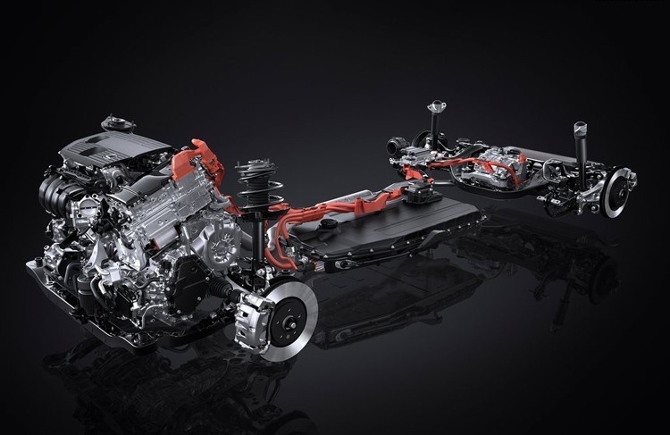

源自TNGA架构的雷克萨斯NX也已经首次,作为精装RAV4荣放,使用THS混动系统也是必然的。并且,以目前丰田在国内的双积分压力,雷克萨斯必然也会大力拓展PHEV产品线,包括ES、NX、UX乃至LS未来都会推出带“h+”的版本。

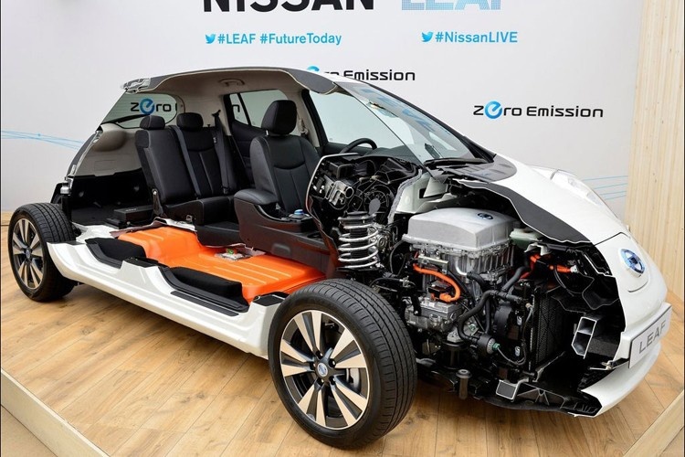

相比上面两位,日产的E-Power混动系统其实是一个相对简化的技术路线,但从小型车Note来看,其在海外市场同样有不俗的影响。而根据东风日产的最新规划,经过本土化改造的全新E-Power系统已经引入国产,且将率先在轩逸上应用。
摸着丰田/比亚迪过河?下半年低油耗混动车“大爆发”

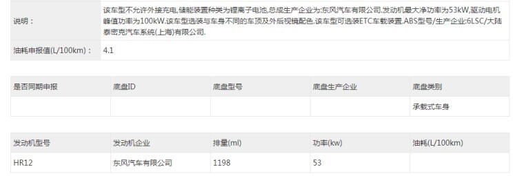

轩逸增程版申报图
根据申报信息,轩逸E-Power使用的是一套以专用1.2L发动机(53kW)为基础的增程式混动系统,为适配相比于Note更大的车重,东风日产进一步强化了用于驱动的电机,其峰值功率来到了100kW,数据不仅高于卡罗拉双擎的53kW,同样也高于凌派锐混动的96kW。这其实也很好理解,简单的串联混动布局完全靠电机驱动车轮,没有更充足的动力储备和宽泛的大扭矩区间,没法拖动轩逸增程版这样的大块头。
当然,简单粗暴的E-Power系统相比丰田THS、本田i-MMD也有其局限性,串联的增程式混动在系统解耦属性上远不如双电机结构来得高效,没法实现全工况的能量回收,这是所有P2/P3/P4混动布局的重要短板,其中自然也包括日产的E-Power。就市场而言,兼容插混都是后话,能不能像丰田THS、本田i-MMD那样做到超低的亏电油耗或许是日产轩逸增程版能否活下去的关键。

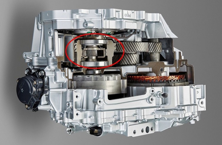

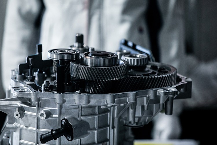

在架构思路上,长城的柠檬混动DHT、比亚迪的DM-i都与本田i-MMD相似,其机电耦合的硬件以离合器为基础,主要通过双电机和PCU来实现机电耦合,相比于丰田THS更强调软件的作用,因而我们看到其纯电、混动、直驱以及各种细化工况的划分都更明确,因为都有相应的电控信号。
摸着丰田/比亚迪过河?下半年低油耗混动车“大爆发”带两级齿轮变速的混动系统
长城的柠檬混动DHT其实还有一件不太一样的地方,那就是在发动机输出端口增加了一个两挡减速器,这玩意儿主要的作用是用来放大发动机的扭矩,使得整车在高速巡航+地板油工况下能够获得更强的动力储备。而在丰田/本田/比亚迪的混动系统上,为了尽量避免混动专用发动机偏离最高热效率的转速/负载,即便有更高动力需求,也只会用驱动电机去弥补。
摸着丰田/比亚迪过河?下半年低油耗混动车“大爆发”P2布局,9速三离合器变速器

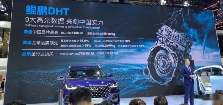

奇瑞汽车在4月份的上海车展上首次展示了最新的鲲鹏混动DHT系统,虽然名字跟长城柠檬混动DHT相似,但在设计架构上,奇瑞的工程师们却有着完全不同的理解。该系统将率先在瑞虎8 PLUS PHEV上服役,未来星途系列、捷途系列大概率也会沿用这套动力总成。

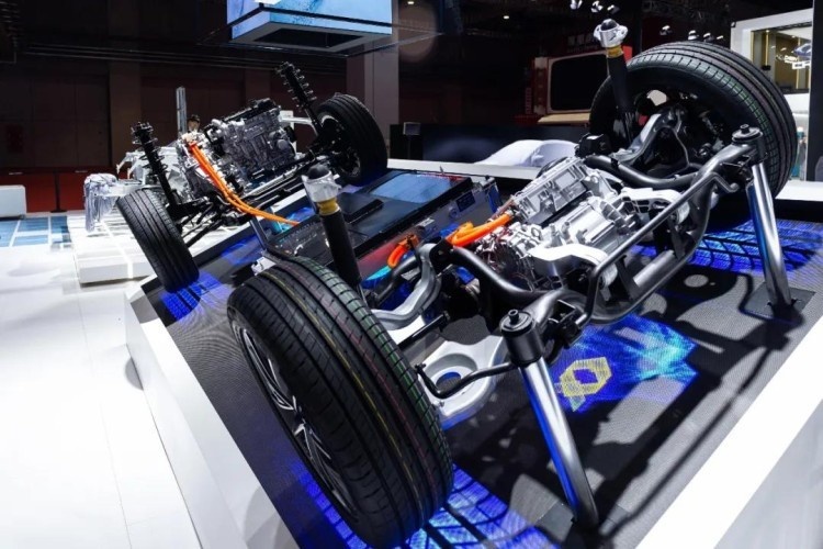

相比于异轴双电机,不带变速器的几位前辈,鲲鹏混动DHT选择前桥就配备了两台驱动电机,这种高/低搭配的“多核”布局能更好地让电机工作在最佳工况(电能到动能的转化效率最高,即最省电)。当然,两台驱动电机也势必会对电控系统的控制逻辑提出更高要求,究竟怎么进行耦合/解耦,还有待官方的进一步披露。
同样的,为了让发动机也工作在热效率最高的工况,鲲鹏混动DHT在发动机输出端口也有一套正儿八经的三挡位变速机构,比长城还多了一个。其实这个思路丰田THS也有,只不过不是我们熟悉的横置平台的卡罗拉双擎、凯美瑞双擎,而是纵置平台的雷克萨斯LS450h,不同的是雷克萨斯是在机电耦合完成以后再通过一台两组行星齿轮(四个挡位)进行扭矩放大。
