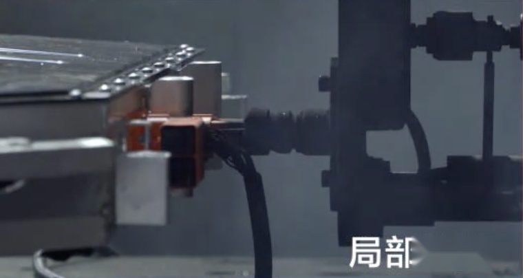

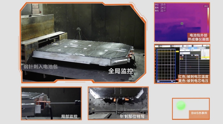

接下来我们来看看这次试验中值得关注的内容。从技术角度来看,极氪这次针刺试验可以说把难度拉满。首先这次针刺试验采用的钢针是国标中直径最大的 8 mm 钢针,更大的直径加大了对于电池的破坏程度,更大刺穿范围造成的短路更大,让热失控过程的发生更加剧烈。

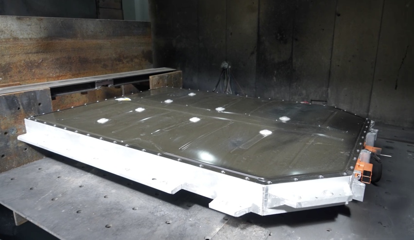

其次令我感到吃惊的一点是这次的穿刺方向并非电池包厚度方向的 Z 向刺穿,而是电池包长度方向的 X 向刺穿,这是刚开始进行穿刺时钢针的长度。
试验开始时钢针长度

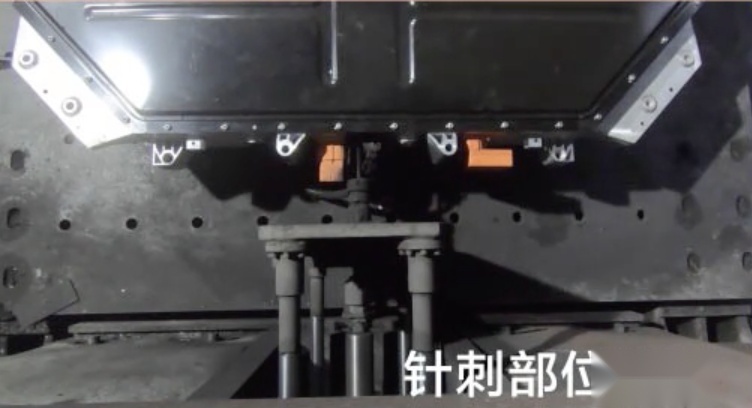

下图是实验中最后钢针停止的位置,可以看出数十厘米长的钢针几乎完全插入电池包中间,整段钢针都充分「伤及要害」,相比刺其实更像是捅,包内被穿刺的「伤口深度」不言而喻。
并且试验中针刺的位置恰好是靠近车尾的地方,相对而言是比较接近实际磕碰场景的位置。

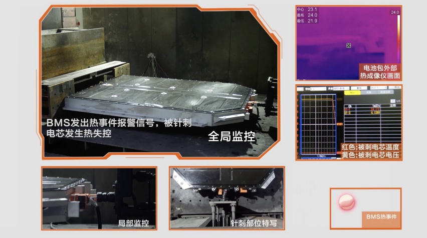

在钢针深入电池包刚刚伤及电芯的时候,BMS 报警信号就迅速出现了,此时电芯短路刚开始,红外摄像机上拍摄的电池包温度此时还只有 24 ℃。

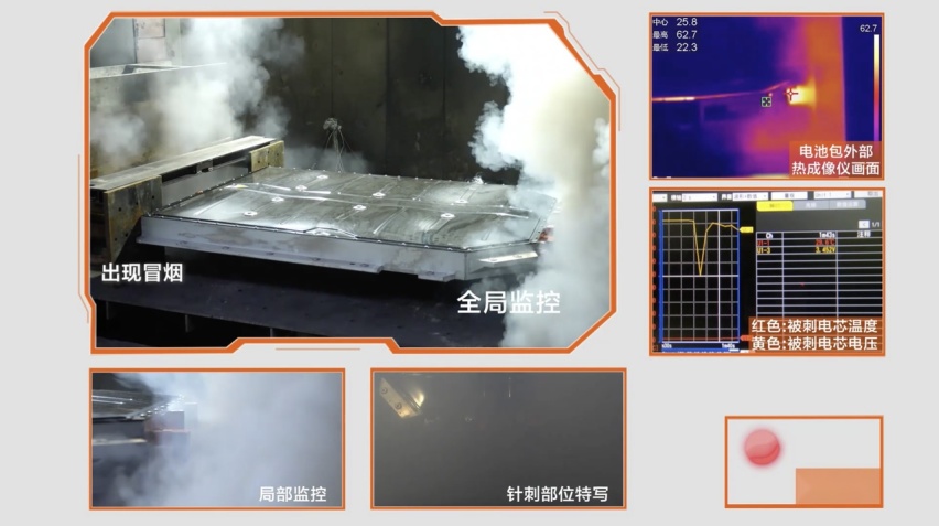

接下来的时间里,短路电芯开始剧烈反应,大量反应生成的烟雾从排气阀门涌出。这其实反应出电池包系统已经为热失控做好了准备,在第一时间排出了反应气体完成了泄压任务,避免电池包出现过度膨胀。
在试验随后的时间里,被刺穿电芯的温度一度达到 801.4 ℃,并且在 790 ℃ 以上维持了一段时间,但电池包外部一直没有出现任何明火。摄像头监控下的电池包外壳也没有出现任何熔化和破裂。

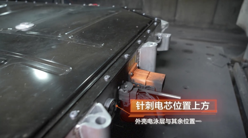

在电池包针刺后静置的 24 个小时里,反应烟气被排出以后,电池包外部再也没出现其他任何异样。将电池包从台架取下后观察,电池包结构完好,外部不仅没有严重受损的迹象,甚至连穿刺口上方的电泳层都依然是完好的。

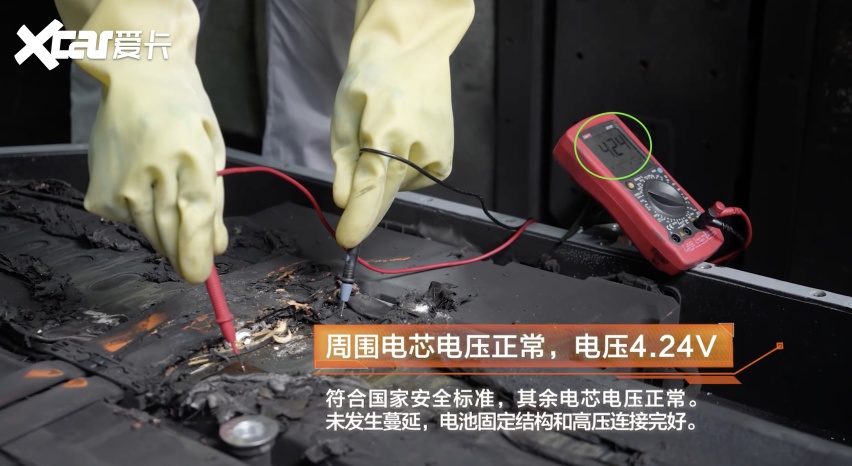

不过电池包内部的情况,才是让人更为吃惊的。揭开电池包盖板以后,可以看到电池包内的各种固定结构仍然完整,除去最上部受到针刺的模组,其他模组岿然不动。而且不难看出,试验中被穿刺的模组上电芯是紧密挨着的,而这里正是热失控试验最大、最关键的挑战——阻止热失控出现连锁反应,即热蔓延。
实测的电压测量结果显示,被穿刺电芯的电压已经变为 0 V,但其周围电芯仍为 4.24 V,电芯电压正常。这一关键数据意义重大:周围电芯并未受到热失控电芯的波及,热蔓延并未发生。

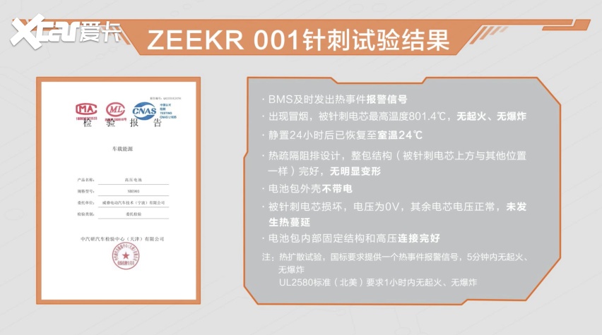

最后的这张报告里概括了此次针刺试验的关键结果,用一句话总结那就是:在严苛的针刺条件下,电池包全程没有起火爆炸,及时发出了报警信号,内外关键结构完好,并且最关键的一点,没有发生热蔓延,完全满足目前全球最严格电池热失控 UL2580 标准下要求的 1 小时内无明火和爆炸的要求。

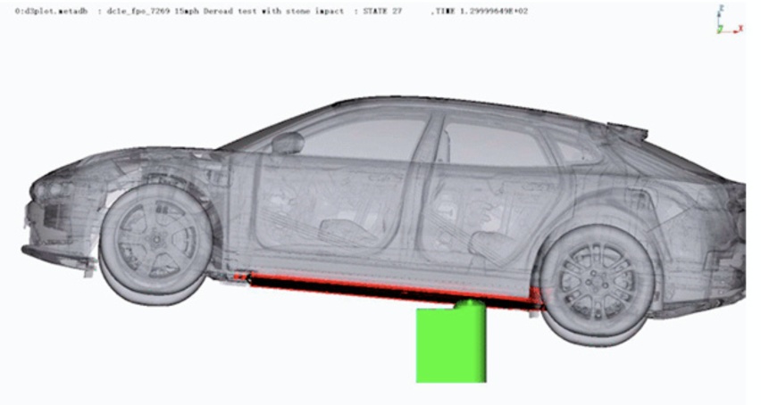

除去电池包,极氪 001 的车身结构也做了专门的针对性强化,比如车辆底盘上的挤压成型的横向铝合金防撞梁,以及电池包下方的防托底护板。
