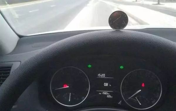

听声音:听发动机怠速的声音,并且感受是否有抖动。
目的:检验发动机是否有颤抖,有无杂音。导致发动机抖动的原因有很多,譬如:点火线圈问题、火花塞问题、减振胶垫问题、油压不稳问题、积碳问题等等。
方法:我们把车开到一个相对安静的地方,然后门窗四闭,点火启动发动机,此时需要把空调、音响全部关掉,挡位挂在N或者P挡。我们只需要用耳朵听发动机声音,感受是否有杂音,然后我们睁开眼死定转速表,看指针是否上下浮动。最后手扶方向盘,注意力集中在手以及臀部,感受车辆是否有抖动?如果一切都很平稳,您可以玩一个游戏,掏出一个钢镚尝试着在方向盘上方竖立,如果能立住足以说明发动机很稳没有抖动。(一般这个游戏只有新车才能玩)。

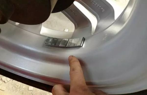

目的:检验车辆是否存在动平衡问题。(不重要的问题,但可以讨价还价)
方法:将车提升到80公里/小时速度下,此时轻轻握住方向盘感受车辆是否有上下有规律的跳动?以及方向盘是否有轻微的抖动?如果没有异常情况,继续将车速提升到100公里/小时速度下,再感受一次。如果在该速度下仍然没有问题,最后将车速提升到120公里/小时速度下再次感受。如果一切都没有问题,说明该车动平衡无问题。
