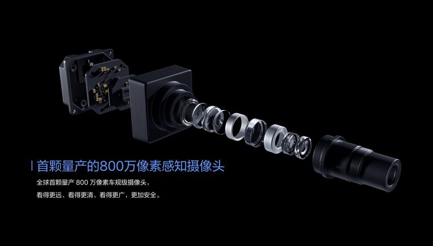

第一个吃螃蟹的,是 2021 款理想 ONE。
LiDar 还在磨磨蹭蹭,800 万像素摄像头都上车了
2021 款理想 ONE 变贵了一万,让许多老车主心里复杂。产品力的提升似乎告诉大家,早买早享受这个概念对于还处于快速发展阶段的智能电动车行业,似乎并不完全成立。但是这些也都不重要,因为新款理想 ONE 获得了全世界第一个量产车载 800 万像素摄像头

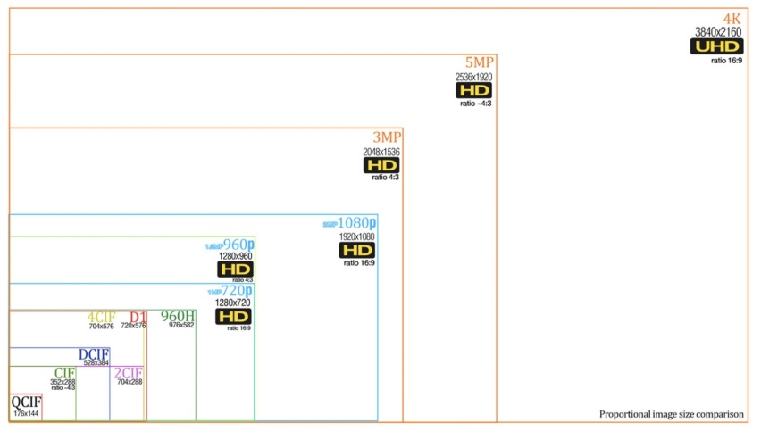

比如现在最主流的 4K 电视,4K 指的就是电视画面在横向上大约有 4 千个显示不同颜色的小方块,也就是像素(实际上是 3,840 个)。而这个电视在纵向上有 2,160 个像素。
把纵横的像素数量相乘,得到的就是 830 万像素。这就是 800 像素摄像头的来源。
目前绝大多数配备辅助驾驶的车型使用的主摄像头的都在 130 万像素上下,相当于 960p 的分辨率。而小鹏 P7 的摄像头为 200 万像素,有 1080p 的分辨率,但也只是第一代全高清电视的清晰度,和 4K 或者是 800 万像素相比,只有 1/4 的清晰度。

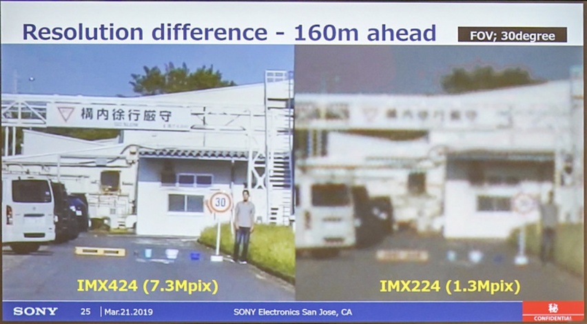

上图很直观地对比了视角(FOV)同样为 30°,但像素分别为 730 万 和 130 万的摄像头在 160 米外的成像效果。后者在这个范围已经一片模糊,但前者依然可以分辨出横幅中的文字、限速的数值以及地面上的物体。也就是说,同等条件下更高像素的摄像头可以让你看得更远,而且看见更小的东西。

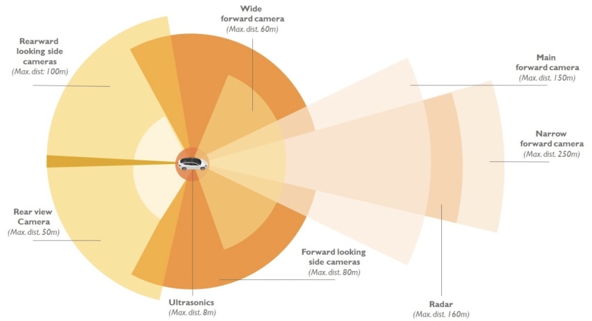

事情其实没有这么简单,但也没有那么复杂。特斯拉之所以可以靠 120 万像素的摄像头看到更远,是因为它用了三个这样的摄像头,分别拥有不同焦段。看得最远的是一个窄视角的长焦端摄像头。相比于特斯拉的三个扇形,理想的视野范围就是单个更大的扇形,在远距离也能提供更广的视角

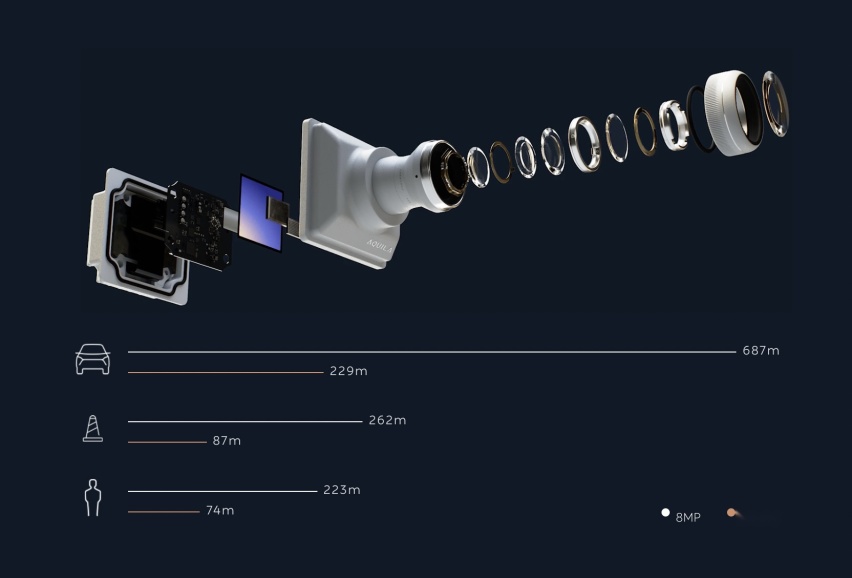

如果说理想 ONE 靠 1 个前视 800 万摄像头来追平甚至超越主流的低像素 3 前视摄像感知方案是一种性价比高的行为,那么蔚来在将在明年 Q1 交付的旗下第一款轿车 ET7 上搭载 11 个 800 万像素摄像头的土豪做法,就是想把感知能力彻底提升。从蔚来公开的对比图可以看出,采用 800 万像素摄像头后,车辆、行人、桩桶的的识别距离都提升了 3 倍。
高像素摄像头在用户体验上,可以说是只有优点。看得更远就代表能更早地看到车辆目标和 VRU(Vulnerable Road User,弱势道路使用者)目标,可以提前做很多规避的行为,带来更顺畅的辅助驾驶体验。

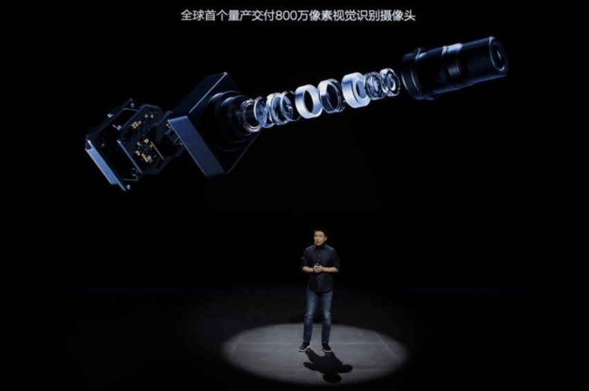

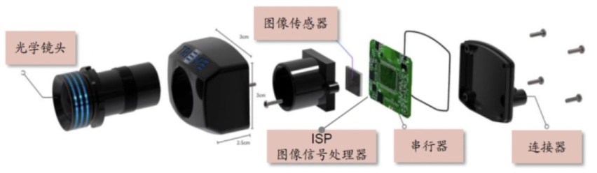

车载摄像头模组由镜头(lens)、图像传感器(CIS)、图像信号处理器(ISP)等主要组件构成。镜头把光线聚焦到 CIS 上,后者产生图像信号并输入 ISP 中做进一步的图像处理。
一个摄像头的分辨率多少,由 CIS 上的像素数决定。但整体成像表现还要综合考虑镜头的性能以及 CIS 本身的能力以及 ISP 的功能。

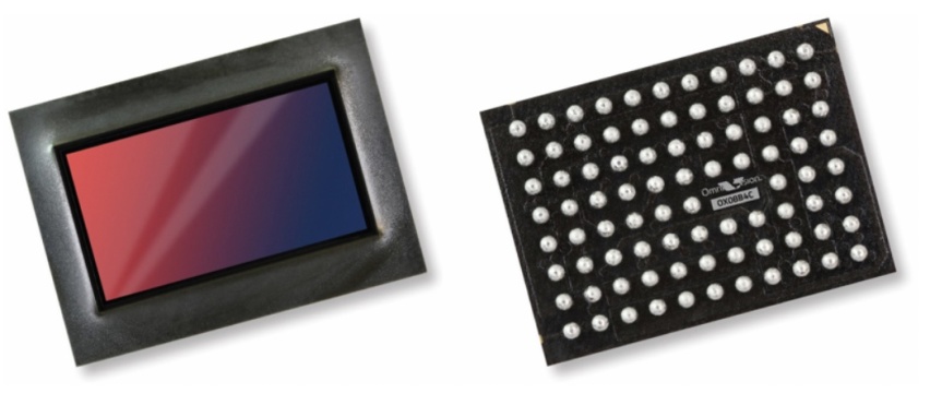

LiDar 还在磨磨蹭蹭,800 万像素摄像头都上车了豪威 OX08B4C
我们就拿行业头部企业豪威的车规旗舰产品来介绍一下车规 CIS 需要具备什么样的能力。
LiDar 还在磨磨蹭蹭,800 万像素摄像头都上车了PureCel®技术可以减少像素串扰和噪声,在弱光下实现更优的色彩还原。
同品牌的 130 万像素车载 CIS 有足足 4.2 微米的像素间距,却只有 120 dB 的动态范围。但这款 830 万像素的车载 CIS,虽然每个像素只有 2.1 微米,但实现了 140 dB 的高动态范围(HDR)和 LED 频闪消除功能(LFM)以及更低的夜间噪点。

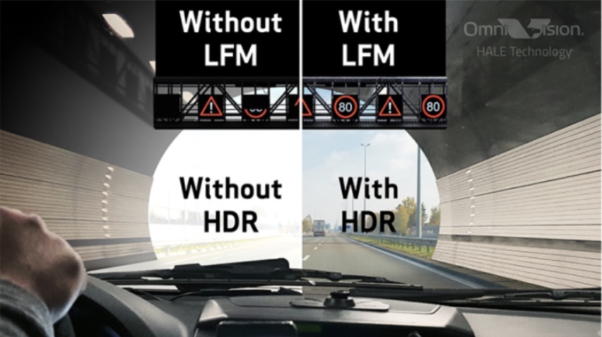

高动态范围(HDR)有什么用?设想一下在你从黑暗的隧道出来,如果你的摄像头不能在这些场景下清晰辨认车道线等重要目标,那么将会对车辆的辅助驾驶规控和行车安全产生极大的负面影响。
LED 的闪烁对于手机用户来说,只是你拍出来的作品的专业度问题。但对于汽车来说,可能会造成道路信息的读取错误。所以,LFM(LED 频闪消除)是一个在手机摄像头上不太常见,但却是车载摄像头必备的功能。

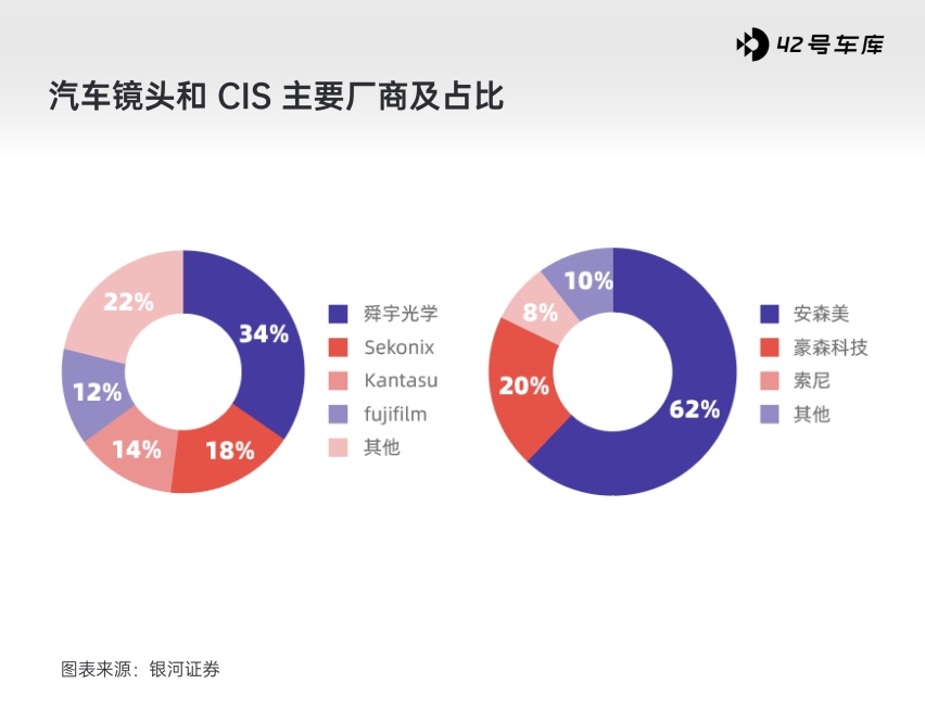

对于上述能力,CIS 厂商需要掌握的是空间域曝光和双转换增益能力。而车载摄像头 CIS 厂家中,豪威和索尼在这方面的技术储备占优。

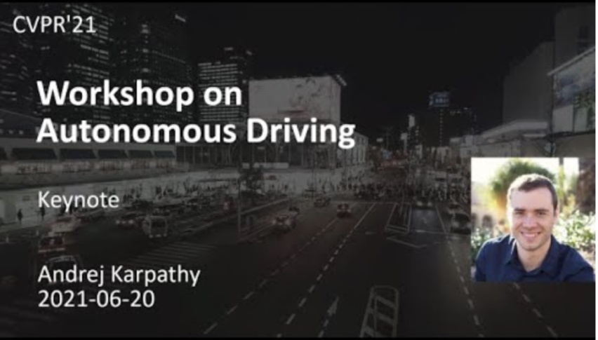

马斯克对于激光雷达的态度就是「谁用谁傻X,谁用谁完蛋」,而特斯拉的自动驾驶负责人 Andrej Karpathy 表达得更加有理有据。
Karpathy称,特斯拉的最大优势就是:
  1. 量产车中顶尖的垂直整合能力。特斯拉可以从销售的以百万辆为单位汽车中收集驾驶数据;
  2. 刚发布的 Dojo 超级计算机群则可以对海量的数据进行自动化的标注并训练其神经网络以进行快速迭代。
Karpathy 表示如果该系统继续改进,特斯拉可能会让激光雷达彻底过时。

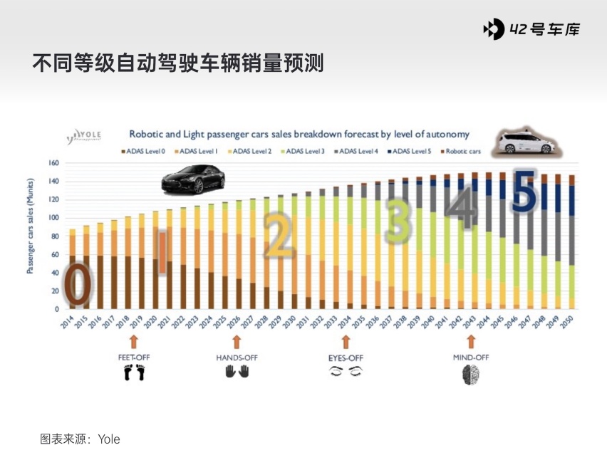

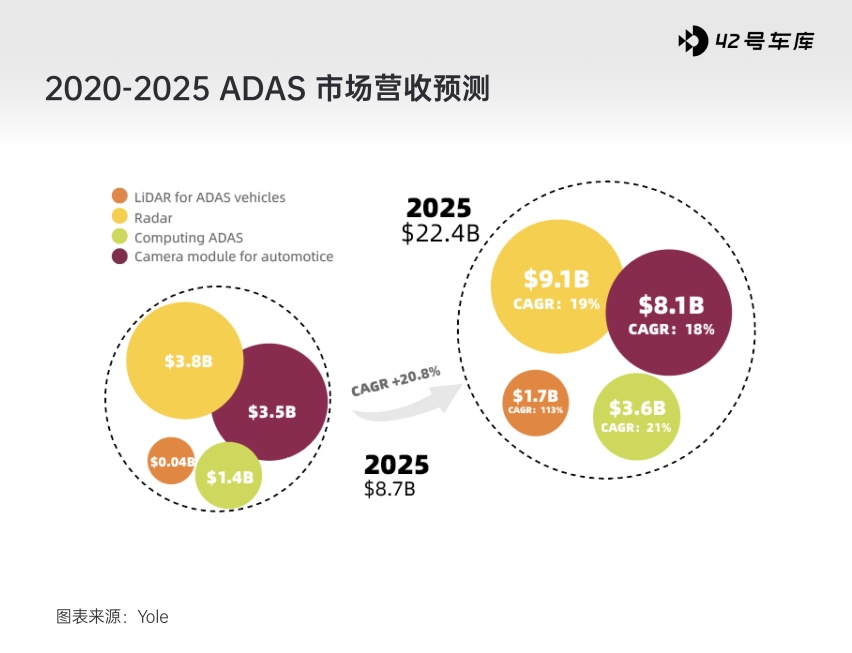

自动驾驶概念相比智能手机爆发晚了整整十年,手机市场已慢慢进入存量竞争,但自动驾驶市场才刚开始。还根据 Yole 的报告,汽车摄像头模组市场规模将在 2025 年达到 81 亿美元。
只有到了路上所有车都能达到 L5 的时候,自动驾驶才是一个不需要被衡量性能的标准配置。显然,感知能力的军备竞赛是一个漫长且持续的过程。

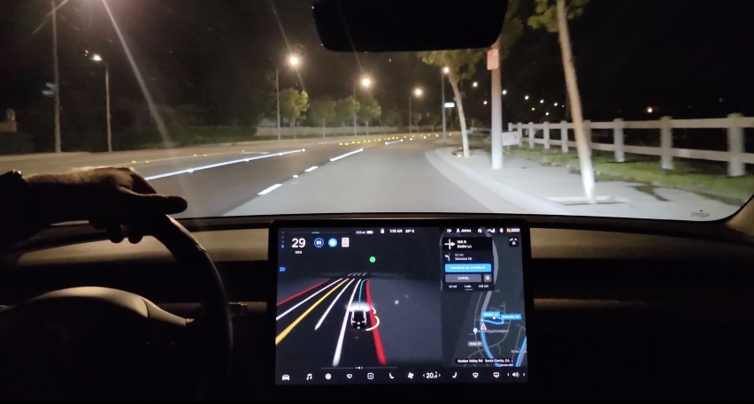

不知道大家有没有注意到,最近上线的特斯拉 FSD beta V9,在夜间行驶时是有打开远光的需求的。同样,在我们的 42Mark 测试中也发现,开启 AP 的特斯拉在夜间过高架弯道时,也会时不时地闪烁远光,以达到补光作用。
增加像素而提升分辨率是在空间维度上让车子看得更清楚,而夜间能力的提升,等于是让车子在时间维度上看得更清楚。所以,针对全时域的图像处理能力的比拼,才是高像素化的大前提下改变目前的市场占比格局的因素。
